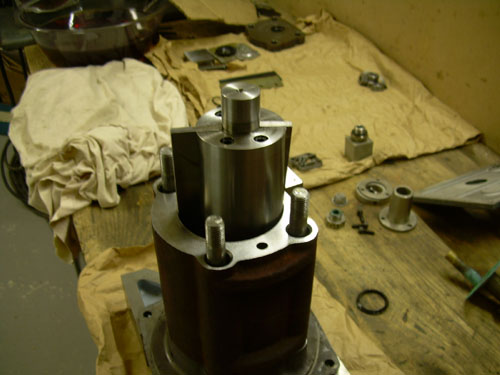

Pour ce qui est du pompage , j’ai récupéré des pompes que j’ai remise en état
Une pompe à palette , révisée entierement
Il m’a fallu plus de 5 heures rien que pour réaligner le corps de pompe avec le rotor , je comprend que ça coute ausi cher à entretenir

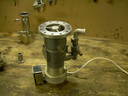

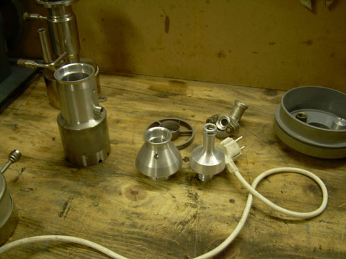

Et j’ai trois pompes a difusion d’huile
Deux grosses , avec des connections KF25 et une petite
Sur les deux grosses , j’en ai remise une en état , polissage et nettoyage
Ce sont toutes des trois étages
Pompe à diffusion

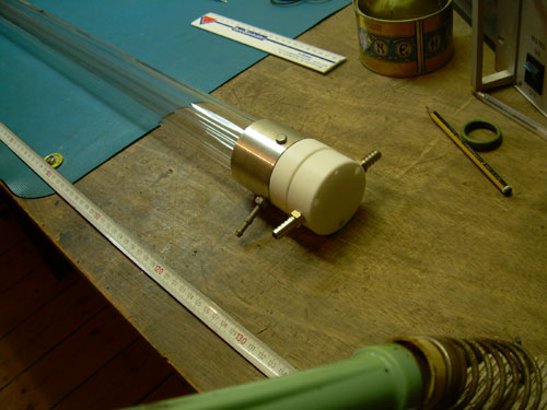

Une photo des tubes
La cavité en verre spécial et le tube externe de refroidissement

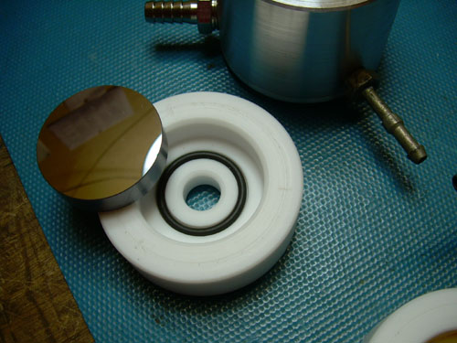

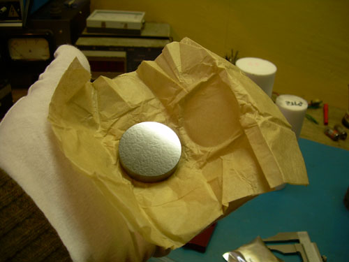

Voila les miroirs
Le jaune est très toxique , à ne pas toucher à main nue et humide
Un jeu de miroirs de cette taille coute près de 1000 euros , j’ai pas interet à les rayer

Alain peux tu développer et nous expliquer pourquoi le jaune est toxique. Est ce un traitement de surface?
Le miroir sombre est en silicium massif
C’est la meme fabrication que pour les wafers de transistors ou CI
La couche réfléchissante à une planéité de l’ordre monoatomique , c’est fait par diffusion d’ions sur la surface à traiter il me semble
L’autre , il est jaune car c’est la couleur du materiau utilisé
Mais pratiquement opaque à la longueur d’onde d’un CO²
Il ne faut pas oublier que ce que nous voyons avec nos yeux , ce n’est pas forcément ce que voit le laser
C’est du seleniure de zinc , massif aussi
Je sait que c’est toxique et qu’'il faut éviter de le toucher à mains nues , c’est tout et ça me suffit
De toute façon , en regle générale , il ne faut jamais toucher des optiques , toxiques ou pas , à mains nues
Ce ne sont pas des verres optique recouvert d’un « coating » comme pour de nombreux autres optiques
Montage « à blanc » de l’ensemble cavité et tube pour contrôler les cotes de montage et les jeux , ainsi que l’alignement
