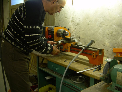

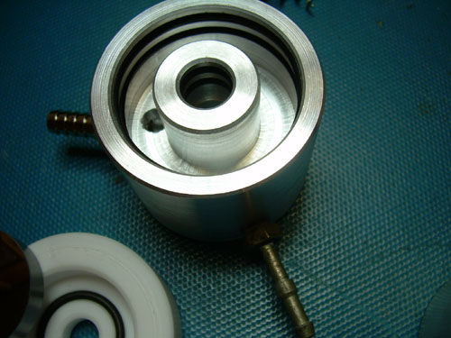

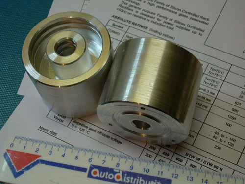

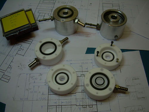

Je me suis lancé dans la fabrication d’un tube à vide bien spécial , d’ou mon interet pour les techniques du vide
C’est un tube qui devra etre démontable et refroidie par eau , ce qui complique un peu l’étanchéité
J’ai fait tout les plans et commencé à fabriquer les premieres pieces au tour
Certaines sont en alu , d’autres en teflon , il y a des joints toriques spéciaux aussi
Tout les ajustages doivent etre très précis
Le tube fonctionnera de toute façon avec la pompes à vide en service

Travail remarquable de tournage, les gorges intérieur qui reçoivent les joints … chapeau Alain c’est pas facile à faire ! et je sais de quoi je parle, je suis outilleur. Y a t-il quelque chose que vous ne savez pas faire ? Je suis sublimé par vos compétences à chaque fois et j’espère que vous nous ferez encore vivre encore longtemps vos superbes expériences. Bravo et bonne continuation.

Je ne suis pas tourneur , mais comme on dit , la fonction crée l’organe
J’ai donc lu des livres sur le tournage et j’ai la chance d’avoir un ami tourneur qui m’a donné quelques cours de base
Et comme j’ai racheté un petit tour , c’est utile de savoir s’en servir

Je pense que vous etes en train de fabriquer un tube laser CO2
Quelle longueur ?
Qelle puissance ?
Je suis interessé car il y a maintenant un trentaine d’années j’avais fait acheter par ma société un laser CO2 de 100W destiné a la decoupe de plaques de céramique ( une nouveauté pour l’epoque…)
La bete faisait 2,5 metres de long, miroirs en cuivre doré , fenetre semireflechissante en germanium ainsi que la lentille.
En cherchant votre sonde je vais regarder s’il ne me reste pas des photos, le schema electronique je ne l’ai plu car il est parti a la vente avec la machine. Mais je me souvient de la structure du modulateur en impulsions pouvant cracher 300 a 400mA sous 18KV si cela vous interesse ?
