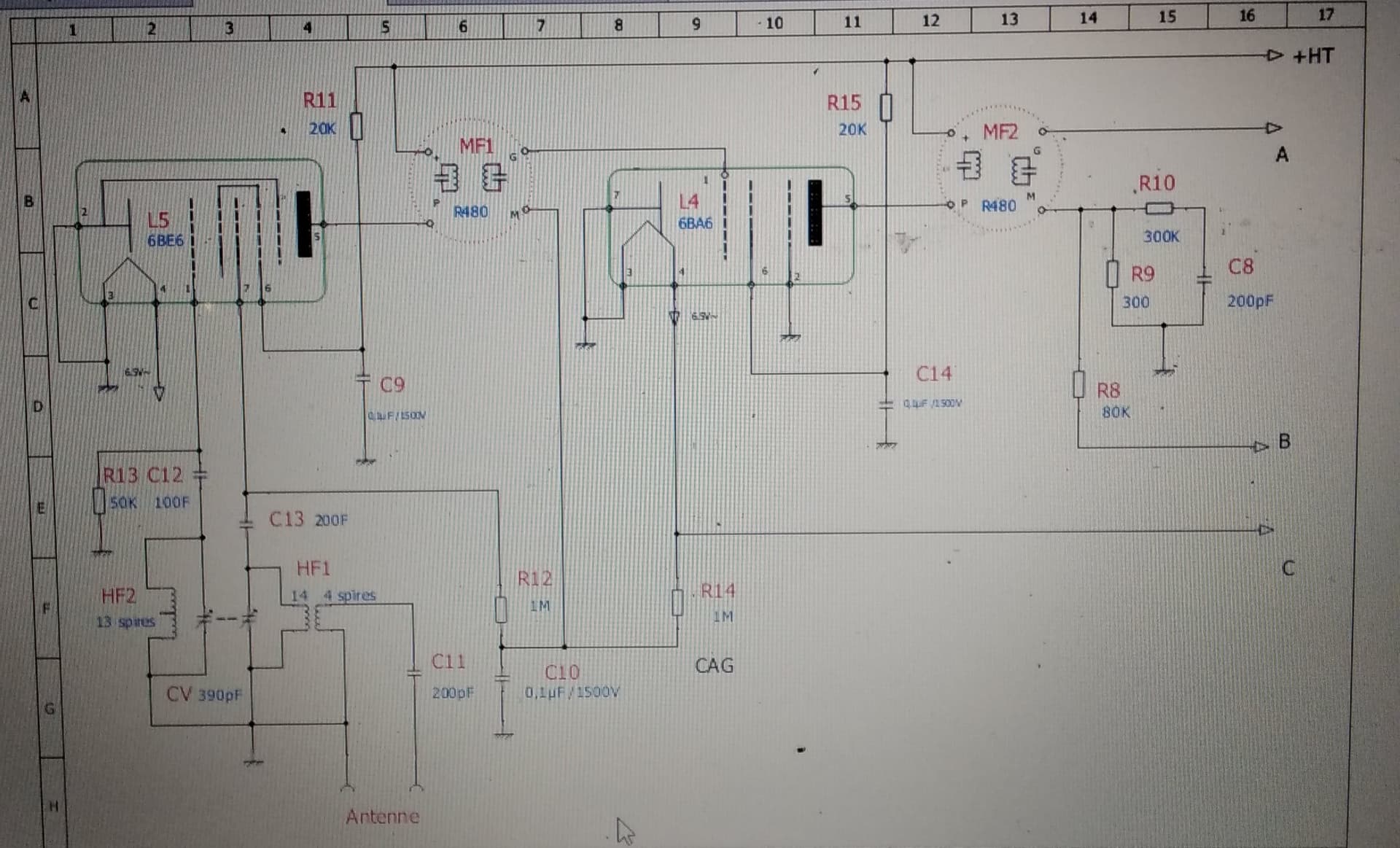

Et supprimez cette liaison entre les G2 de la melangeuse et de l’ampli MF , on preferera connecter à chaque grille 2 sa resistance et son condensateur de découplage …. Quant à la prise sur la self d’entrée , c’est certainement une erreur :wink: j’ai réalisé des dizaines de récepteurs OC et j’ai toujours fait des selfs de couplage a 20 ou 30% du nombres de spires de la self principale , jamais au dessus !
Quant au condensateur en série dans l’antenne, il n’est pas indispensable
Je vous recommande un peu plus de lecture , les ouvrages de Giniaux sur les récepteurs OC et celui de F3LG sont des bibles , on les trouve sur ce site Comment recevoir les Ondes Courtes - Fascicule 1 (G. Giniaux)

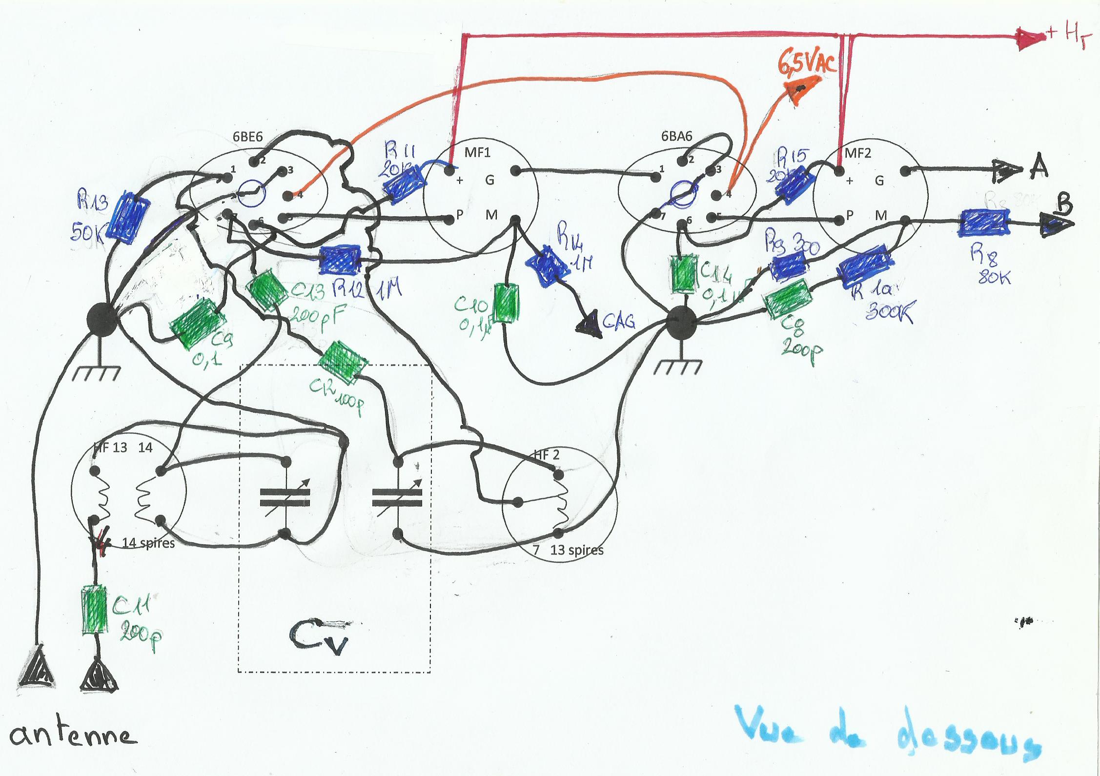

Une derniere remarque : evitez cette ligne de masse ridicule , chaque étage aura sa masse au plus court avec cosse à souder et rondelle éventail

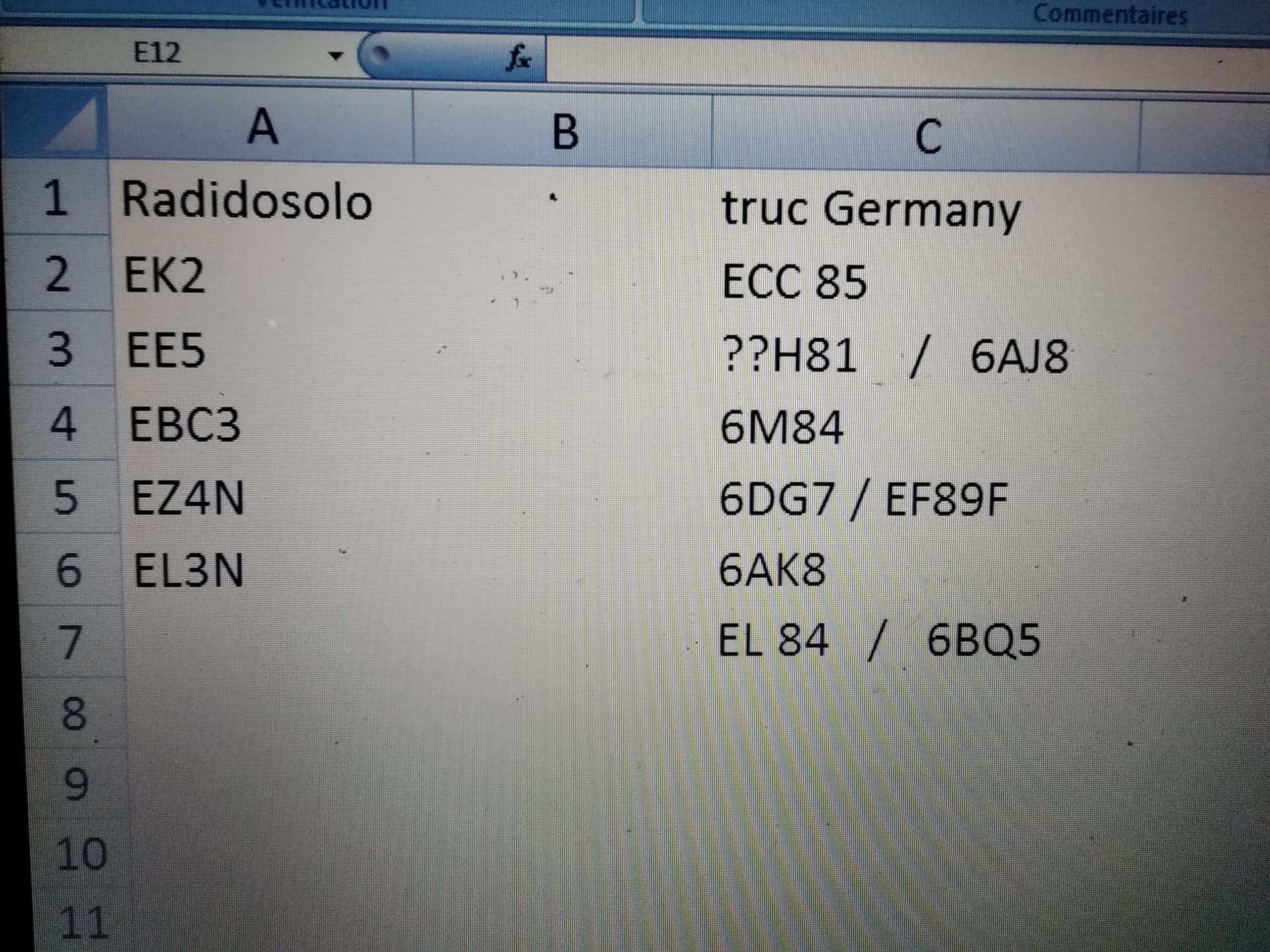

Je donne ces tubes. Ils n’ont pas été vérifiés. Si vous êtes intéressés et si vous me guidez je peux peut être les contrôler avant expédition. Je n’ai pas grand chose en matériel radio pour les tester… 2 Multimètres mais bon…
Moi j’aime bien les EL84
Oui au plus court, une cosse à chaque support !
Tous ce qui est masse bobinages au plus court en un seul point aux ou à la fourchettes du CV !, j’me comprend, c’est les lames qui frottent sur l’axe mobile du CV !
F6CER, il n’y pas de prise sur le bobinage d’entrée, c’est l’oscillateur dont vous parlez non ?
Condensateur sur l’antenne non pas indispensable, mais j’ai eu des cas où il fallait mieux en avoir un, après la valeur…!

Pierre84, lisez bien la page 62 à propos des connexions du CV vous allez comprendre.

F6Cer l’anode de la mélangeuse sur le Point de hf2 c’est pour entretenir les oscillations ( montage constructeur) mais bon a confirmer ensemble

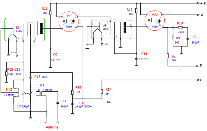

Il y a une grosse inconnue concernant la position du point milieu du « transformateur » HF2. Je n’est pas trouvé cette information (il est vrai que je n’ai pas encore lu les deux fascicules recommandés)
Pour la prise du bobinage ECO il faudra faire des essais j’ai pas mal de fois entendu parlé de la prise à un tiers environ de la masse, F6CER pourra nous le confirmer peut être !
Pour C12 et C13 condensateurs mica.
Pour les découplages condensateurs céramiques, pas la peine de mettre des 1500v, des 400v suffisent !

Oui Guy un reliquat du montage du far que je n’ai pas su adapter le condensateur avec la résistance me chagrine aussi je vais reprendre le schéma de Jean Claude
Pierre84, vos valeurs de résistances ne sont pas standard, attention car passer de 270k à 330k pour éviter une 300k…pas bon !!
