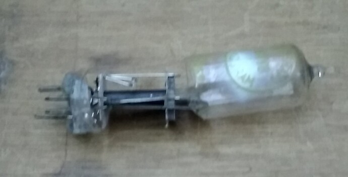

Ce matin j’ai voulu procéder mais aucun son !
J’ ai repris l’ampli et voilà ce que j’ai trouvé.
Est il possible que mes tentatives de réglage de MF2 aient provoquées ce désastre ?
J’ai une tension de filaments de 5.5V
