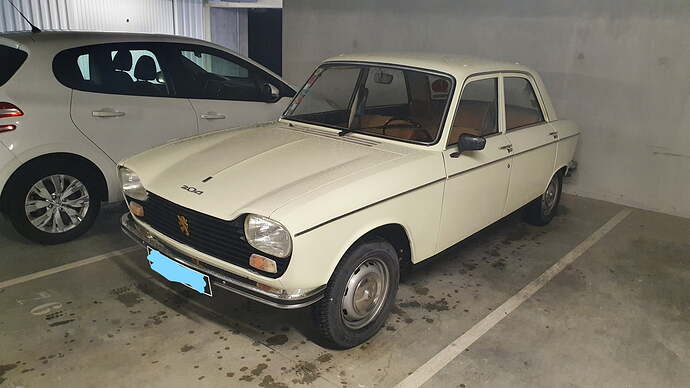

Je travaille beaucoup en ce moment sur ma voiture : une Peugeot 204 Berline…
Voici un post où je parle de ce que je fais dessus, pour ceux que cela intéresse :
http://www.boletus-satanas.org/bb/viewtopic.php?f=25&t=15786
Lorsqu’elle se protera mieux d’un point de vue mécanique et esthétique, je lui chercherai un autoradio et ferai appel à votre aide pour me conseiller… :wink:

félicitation pour la 204, j’ai des bons souvenirs de cette voiture quand s’était petit
vous avez de la chance d’en trouver une seine car l’avant est constitué de caissons étanches qui avec le temps retiennent l’humidité et finissent par rouiller cela entrainant de gros dégâts sur la voiture

J’ ai aussi un bon souvenir avec la 204: mon père en a eu une de 1966 à 1972 en break quand j’ étais môme et ado.
J’ ai eu aussi au début de mon permis de conduire une break et une 304 berline.
