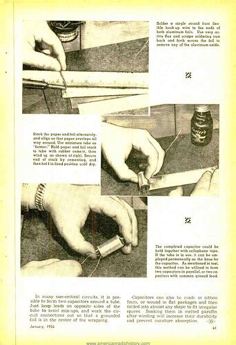

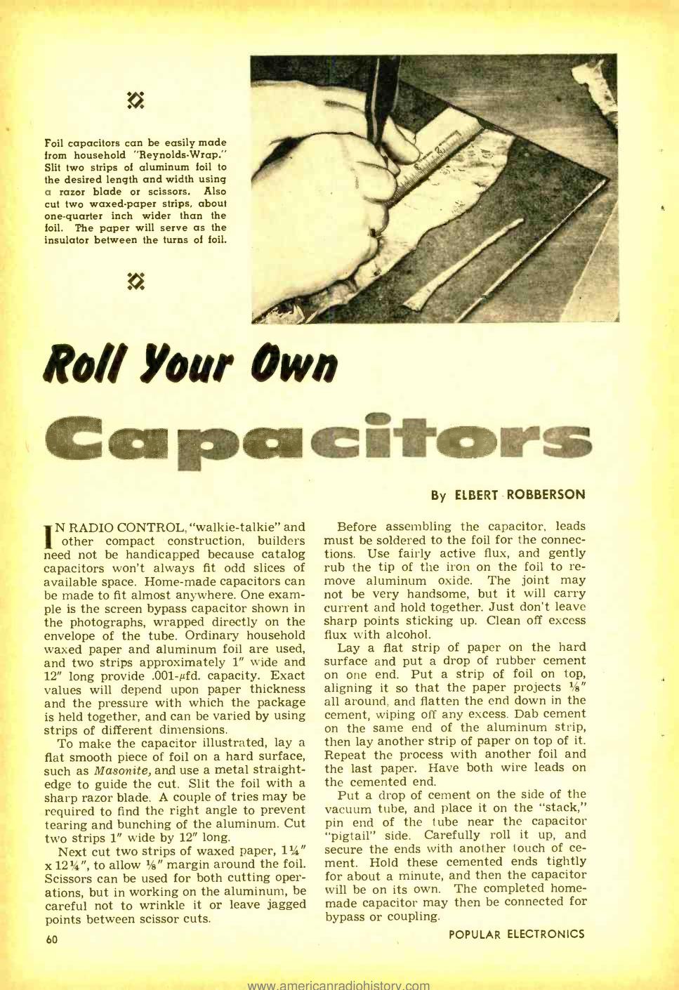

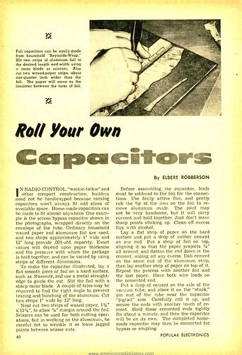

En 1956, dans la revue americaine « popular electronics », on expliquait comment fabriquer ses propres condensateurs en papier (entre autres).
L’article présenté ici (en anglais) explique qu’il faut enrouler des petites bandes de papier sulfurisé en alternance avec des bandes de papier aluminium en se servant d’une lampe (tube) comme gabarit, puis fixer ensuite les deux connectiques avec de la colle forte. Il était alors possible de fabriquer des condensateurs de quelques µf.
Pour s’amuser (et non pour brancher sur le 220v bien sur…)
