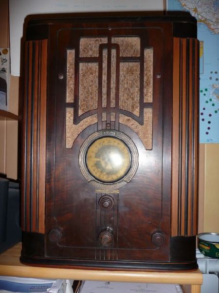

je suis en train de remètre en état ce poste mais il me manque sa référence.
Beau poste.

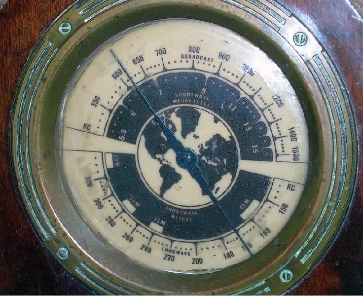

A quoi ressemble le cadran des stations vu de près ?

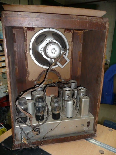

Quel jeu de tubes ?
bonjour je n’ai toujours pas identifié ce poste et ne connaissant pas l’anglais les sites étranger me sont d’aucun secourt si vous pouviez m’aider merci.
Normalement c’est une 75 à l’origine à la place de la 6H8, ce qui ne change pas grand chose, mais cette octale n’est pas à sa place parmi le jeu de lampes américaines. Le modèle est le 1583 de 1935, l’un des rares Fada équipés des GO.

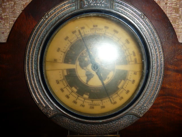

Voici le schéma de ce bien beau poste avec les GO-PO-OC et un pusch-pull de sortie .Le cadran rendrait peut-être mieux avec un nouveau "verre " en face avant.
bonjour merci pour le schemas effectivement avec un nouveau verre (qui est en plastique) ce serai mieux mais pas evident à trouver surtout qu’il est bombe je cherche aussi une photo du cache arriere à + gerard
