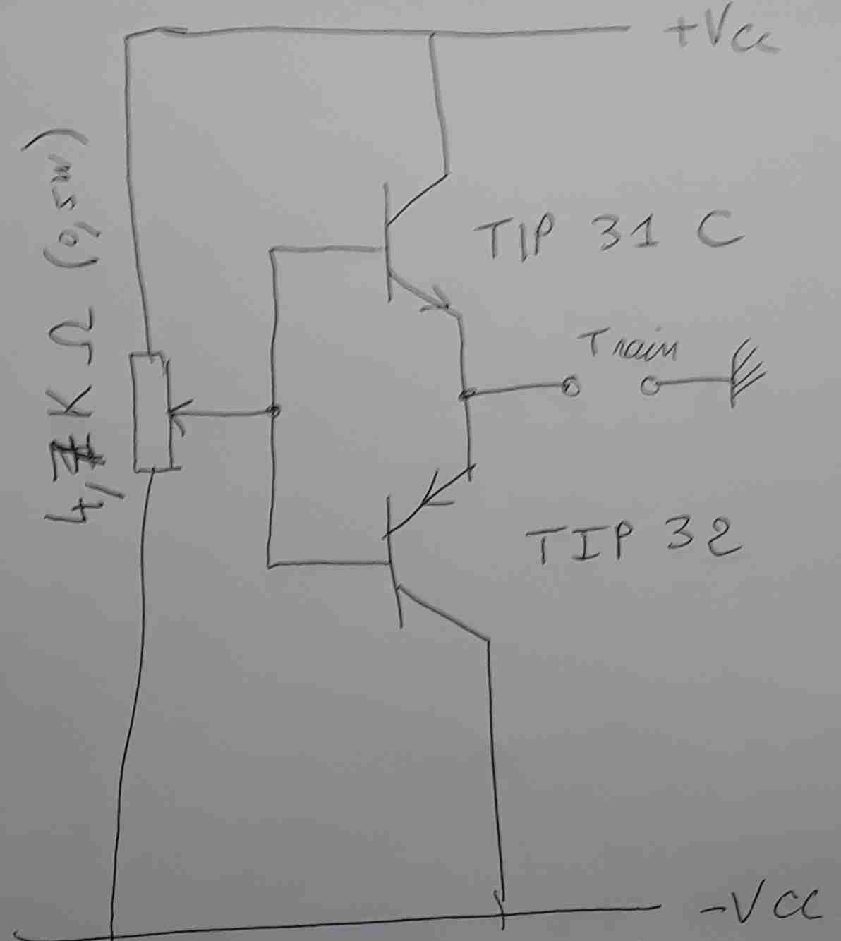

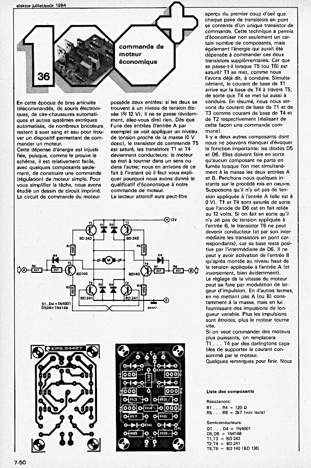

Un petit montage électronique, avec un transfo de 2x – volts et donc un redresseement en + et - Vcc permettrait de recréer ce fonctionnement avec un simple potentiomètre (un vulgaire push pull NPN - PNP sans compensation du VBE et le potentiomètre monté entre + et - VCC…

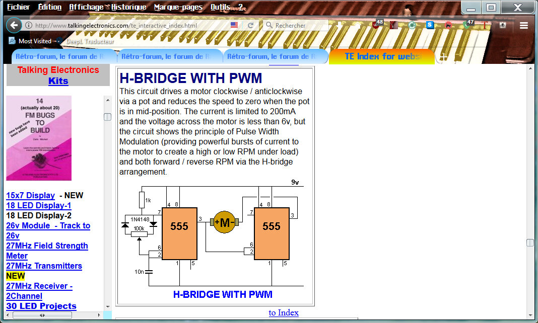

— Comme circuit électronique, je verrais très bien un modulateur de largeur d’impulsion à base d’un 555 “tout bête” ! Voyez ce site :
http://www.talkingelectronics.com/te_interactive_index.html
, où il y a “un tas” de montages très simples qui pourraient solutionner ce problème, dont celui-ci :
H-Bridge 555.jpg !

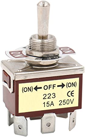

Pour inverser la tension secondaire du transformateur (marche avant/marche arrière/stop central) il existe des inverseurs remplissant parfaitement la fonction tel celui en photo. Cela convient aussi pour un moteur de 10W !
Il faut raccorder les fils, on peut même les souder… :mrgreen:

tout va bien se passer je vais commander chez addhere ce que j ai besoin dont l inter qui est en photo et des que ça fonctionne je poste le resultat.

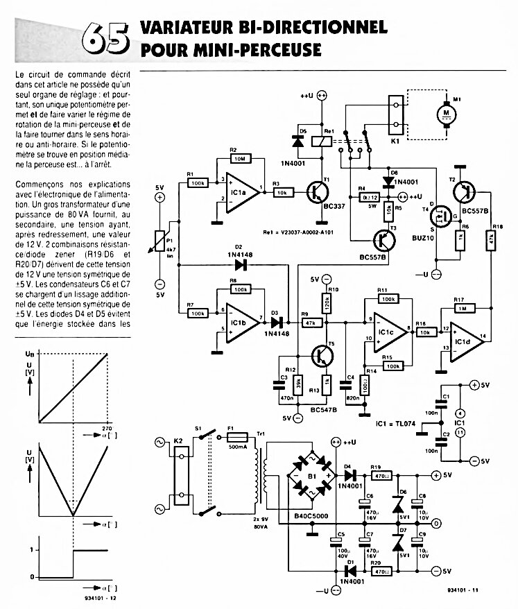

— J’ai retrouvé le schéma d’Élektor grâce à la base de données “jampolantonesque” :
— Il se construit avec un “simple” TL074, mais on peut adapter pour 2 TL072 ! Mais 'faut voir pour l’adapter pour 30V (ou 2x 15V) car le transfo est à point milieu !
— Pour le potentiomètre, choisir un potentiomètre qui présente un léger blocage au point milieu (potentiomètre de tonalité ou de balance) !

Beuark ! Un relais ! Solution de facilité, décevant de la part d’Elektor . . . ou alors très ancien ?
Yves.
L’alternostat, l’usine à gaz à AOP, et avec un inverseur de marche en plus ( des inversions du sens de marche à pleine vitesse assurés !!!) : excusez-moi, mais vous utilisez des rouleaux compresseurs por écraser une mouche !
Moi je pense plutôt à ce schéma avec alim symétrique, 2 transistors courants et 1 potentiomètre simple, et on a le zéro central et l’inversion du sens de marche. On a même un zéro franc avec la tension de seuil de 2x 0.65V des transistors soit 1V3… C’est le montage que j’avais évoqué il y a quelques jours.
Bien cordialement.
Ca a l’avantage d’être simple, surtout ne pas oublier les radiateurs !
L’alim +/- n’a pas besoin d’être filtrée: un transfo à point milieu, un pont et basta.
Pas de condensateurs :wink:
Yves.
Simple,
Presque car si le transfo n’a pas de point milieu, il faut doubler le montage pour en créer 1.
Ne pas oublier les diodes anti retour sur les transistors.
Tx
Bien vu : on alimente un moteur…
Bien cordialement. Jean marc

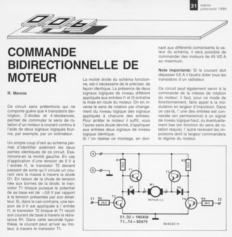

— Pour un transfo sans point milieu, voici un autre montage “élektoresque”, mais nettement plus simple que le précédent :
— Pour la commande de vitesse et inversion du sens de marche, il faudrait pouvoir y adapter un potentiiomètre double ou voir avec un double 555 ou un 556, une commande par MLI !
— Y’a aussi celle-ci :
— À vous de voir laquelle vous allez choisir !
— Cordialement !
