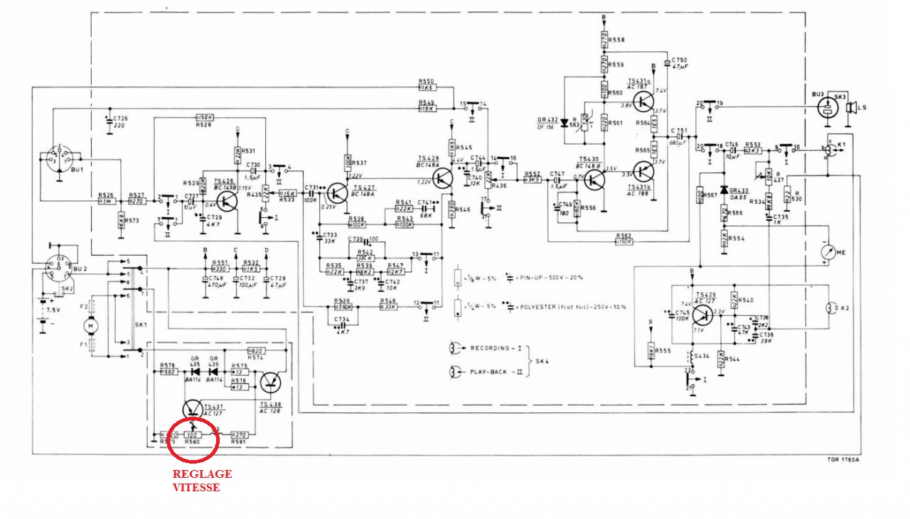

c est un peu compliqué mais de toute façon tout m interresse le rehostat pour faire fonctionner un moteur de train electrique consommation environ 15 watts (donc je remplacerai le rehostat defectueux du transfo qui ne comporte aucune inscription )et la regulation electronique est interressante pour remplacer celle d un moteur de platine tourne disque qui est defectueuse …doncle type de composants a utilisé m interresse…merci pour vos reponses dominique .
Bonjour Dominique,
Pour la régulation des moteurs DC de machines audio on utilise plutôt une régulation à 2 transistors à résistance interne négative : lorsque le moteur force (FCEM diminue), la tension augmente ! ca permet d’avoir une vitesse stable quel que soit le couple demandé au moteur.
Voir les régulateurs des minicassettes Philips :
