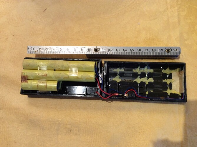

Bonjour, sur mon trx yaesu FT23R mon pack d’accus FNB 11H 12v 700 mah est mort, je veux mettre des nimh d’au moins 1200mah. Je l’ai ouvert proprement. On peut mettre des accus AA, mais disposition particulière, un pack de 8 en long, de 100mmx 25x25mm soudés et un autre de 2 soudés. Je n’ai pas réussi à trouver ce type de packs. Je ne suis pas équipé pour des soudures par points. Une piste?

Sinon j’avais trouvé ça, après il faut en loger deux…
Ne vous embêtez pas avec du NI/MH on trouve des élements AA LI -ION il vous en faut 3 ils ne font que 1200 mA mais resistance interne quasi nulle et plus d’auto-décharge. Il y a la place pour mettre un equilibreur 3S(minuscule à la place du 4 eme element et ainsi vous rechargez avec n’importe quoi ayant 13 ou 14V à vide 300 a 500ma l’equilibreur coupe la charge ET a la décharge automatiquement…Fini les Pb de batteries.

Ok, merci pour vos réponses. Mes stations de recharge conrad ne font que nicd et nimh, et pour les li-ion il en faudrait 10 pour fair 12v, comme les nimh. Je ne suis pas bidouilleur en batterie. Si je peux trouver 10 nimh AA identiques et fonctionnelles, je veux bien confier la bidouille à quelqu’un, moyennant « récompense » bien sûr :wink: . Amitiés, F4IOJ.
Bonsoir Monsieur
les accus LI ION font 4 volts, pas 1,2 volts… donc avec 3 en tirant dessus comme un malade (1,5 Amp vous aurez …plus de 11 volts. et avec le module du gestionnaire de charge / décharge c’est… 4 fils a souder + bien sur les deux fils allant vers le TW…
A vous de voir… :wink:
Bonsoir et merci beaucoup Roger pour ces renseignements , je ne connaissais pas ces accus li-ion 3 volts et ce type de controleur de charge. Je veux bien confier mon boitier FNB11H autopsié pour bidouille sérieuse.

7944A211-B3FF-4E7D-B0F8-5C0C42B76391.jpegUne petite dernière de mon « projet ». Le pack a été ouvert proprement et il y a largement la place de mettre 3 accus li-ion de au moins 3,7 volts et la carte controleur. Mon chargeur mural est peut être un peu faible?
Cordialement.
