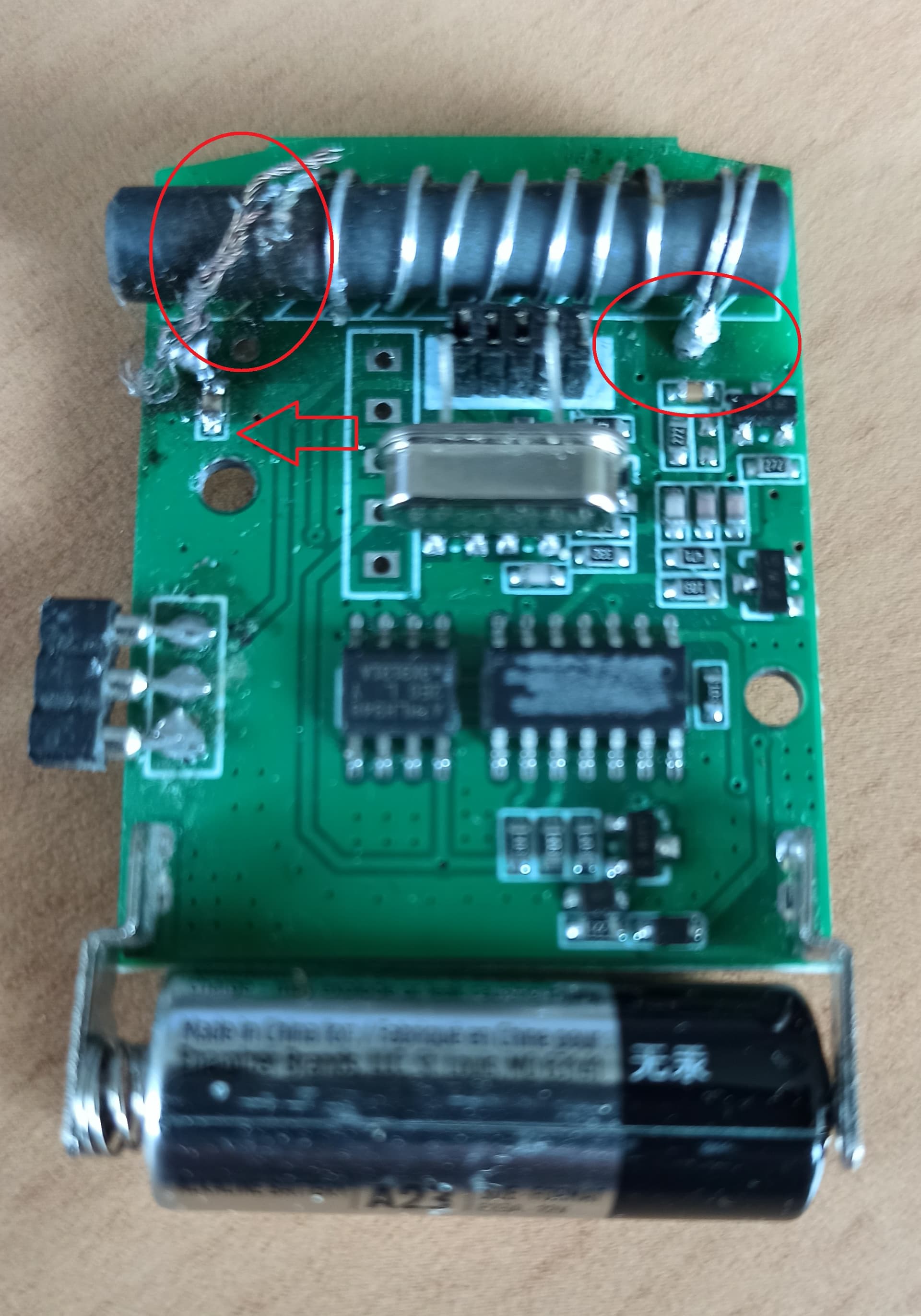

la télécommande donnant accès au garage de ma copro est HS :
je l’avais déjà réparée en resoudant le fil enroulé sur l’aimant et en le ralongeant mais là, plus possible la soudure à dû toucher la pièce indiquée par la flèche, la télécommande clignote mais ne commande plus…

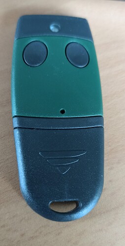

j’ai donc demandé à mon syndic une nouvelle télécommande que voici que j’ai payée 70 € !! :

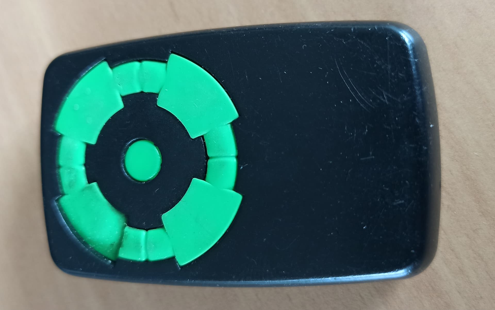

chez un cordonnier j’avais déjà refait faire une télécommande (la 1ere en photo car ce n’est pas la télécommande d’origine elle aussi cassée) que j’avais acheté 60 €!!

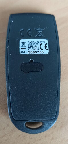

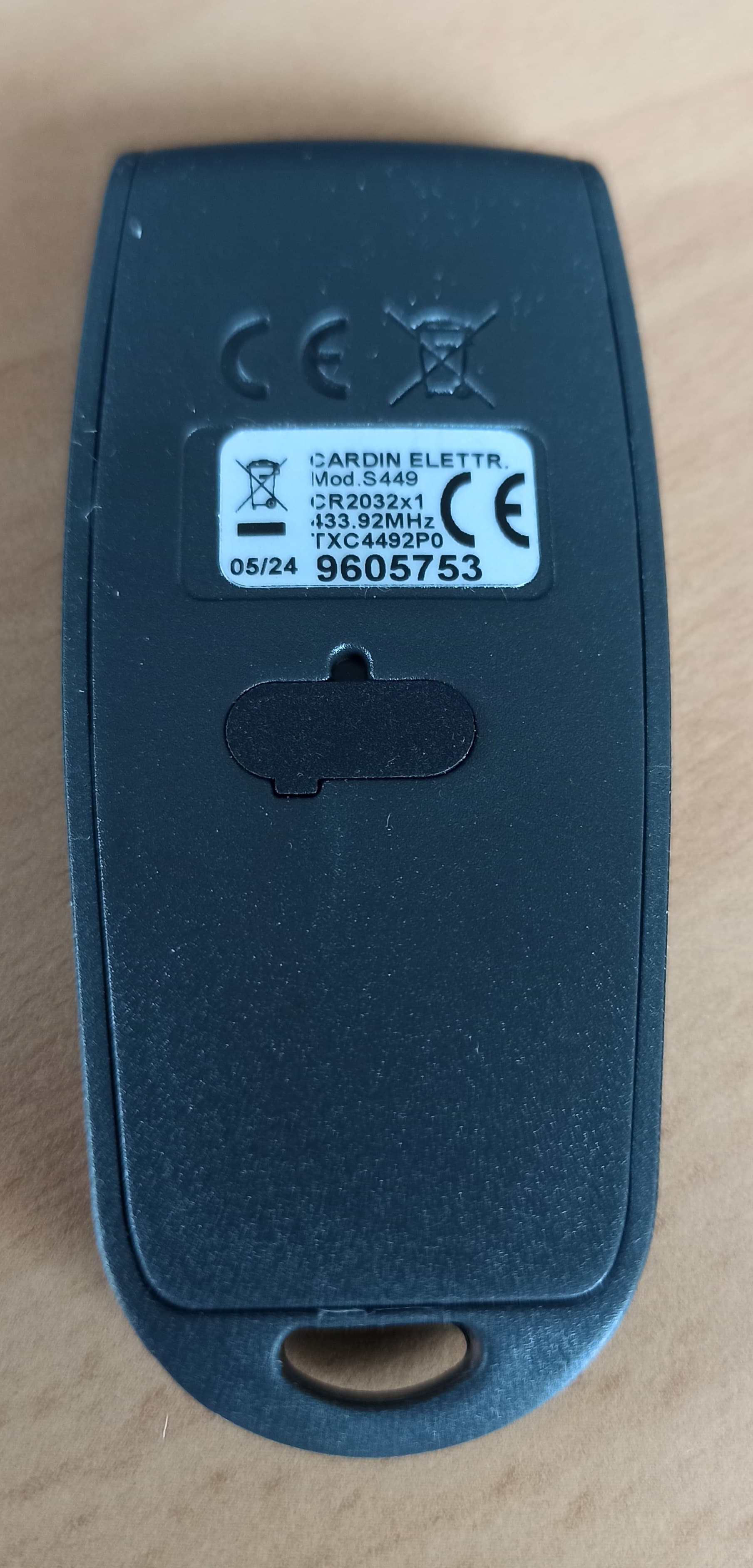

Voici les infos que m’a fourni mon syndic sur la télécommande :
Fréquence : 433.92 MHz
Marque : CARDIN
Modèle : S449
Nombre de boutons : 2 ou 4
Type de codage : Enregistrement dans le récepteur
Type de pile : CR2032

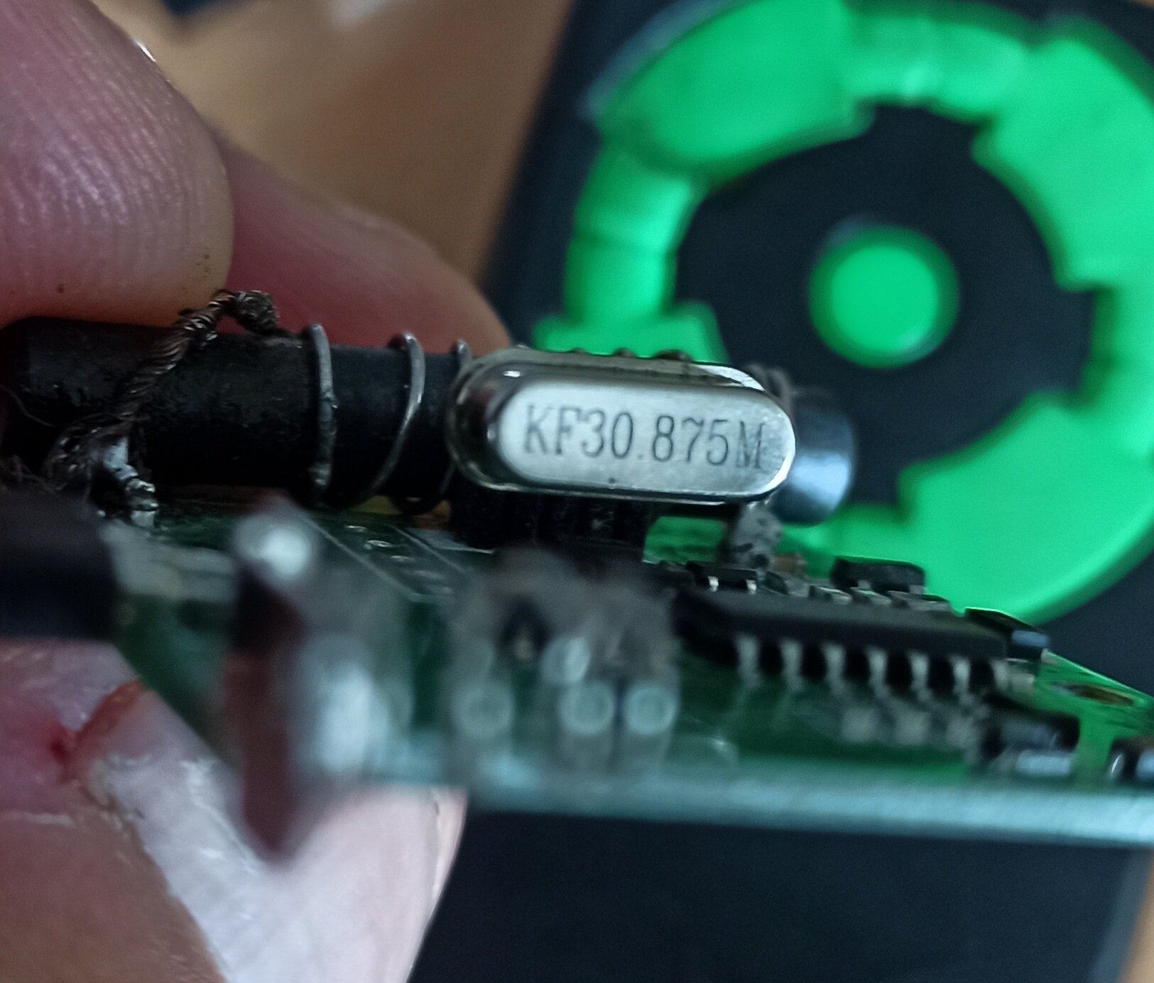

A ma connaissance les seules télécommandes a « apprentissage » sont infrarouges.
La votre est manifestement a fréquence radio en outre sur la première photo rien ne confirme
quelle soit sur 433.9 MHz.
C’est quoi "l’aimant " ?
Effectivement, la télécommande de la photo n’est pas en 433,92MHz mais probablement en 224MHz.
Voir la fréquence du Quartz.
Il faudrait la référence de la puce pour en savoir davantage, hélas elle est effacée.
La présence du support à 3 broches sur le côté droit permet de supposer qu’elle est programmable.
La soudure de la bobine a l’air quand même un peu dégueu, peut être qu’en la refaisant correctement cette télécommande pourrait fonctionner à nouveau ?

C’est bien une télécommande à fréquence radio, je me souviens bien que le cordonnier a posé la télécommande originale sur un boitier quelques secondes puis la 1ere télécommande en photo pour quelle apprenne le code.

@guilhem j’ai ça d’écrit, je ne sais pas si c’est ce dont vous parlez :
le trou es trop petit pour moi je n’arrive pas a faire une petite soudure.
Et le cable enroulé autour de l’aimant à cassé j’ai « bricolé » avec un fil de cuivre pour ralonger le cable et le faire tenir sur la soudure mais c’est trop dur pour moi…
Je crois que le cordonnier m’avait dit que ce type de télco que je lui avait acheté ne se faisait plus.
telecommande Cardin
12,39 € !!! sur le site Telecommande online
Notice pour programmer cette télécommande.
NOTICE-CARDIN-S449.pdf (38,8 Ko)
Il faut se trouver près du recepteur.

224 MHz n’est pas une fréquence autorisée en France pour les télécommandes, 433,9 MHz est par contre autorisée.
Voir l’annexe 7 du TNRBF :
Merci @Jean-Marie59 et @Transistorix !!
Certaines télécommandes anciennes fonctionnaient en 224MHz, je dois en avoir encore.
Je sais que maintenant, elles ne sont plus autorisées.
cdt,
Gérard
