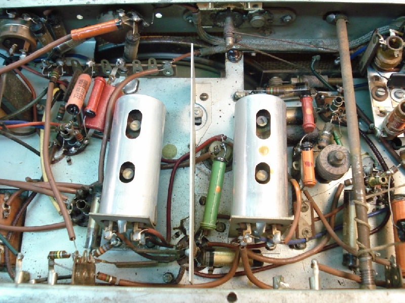

Les broches du tube se comptent côté châssis (côté soudures) de 1 à 9 dans le sens des aiguilles d’une montre comme sur le petit schéma de la EL84…
effectivement les transfos MF sous le châssis ne sont pas si rares. Ce matin j’ai acheté à la brocante de Boussy Saint Antoine (91) un Lemouzy 624 de 1953 et ce poste a carrément ses deux transfos MF en dessous ;je me demande toujours pourquoi car il y a beaucoup de place sur le dessus.
Sur ce poste j’apprécie la commande du cadre- antenne qui est simplement constituée d’une ficelle avec quelques spires à remettre sur un grand axe si besoin est.
