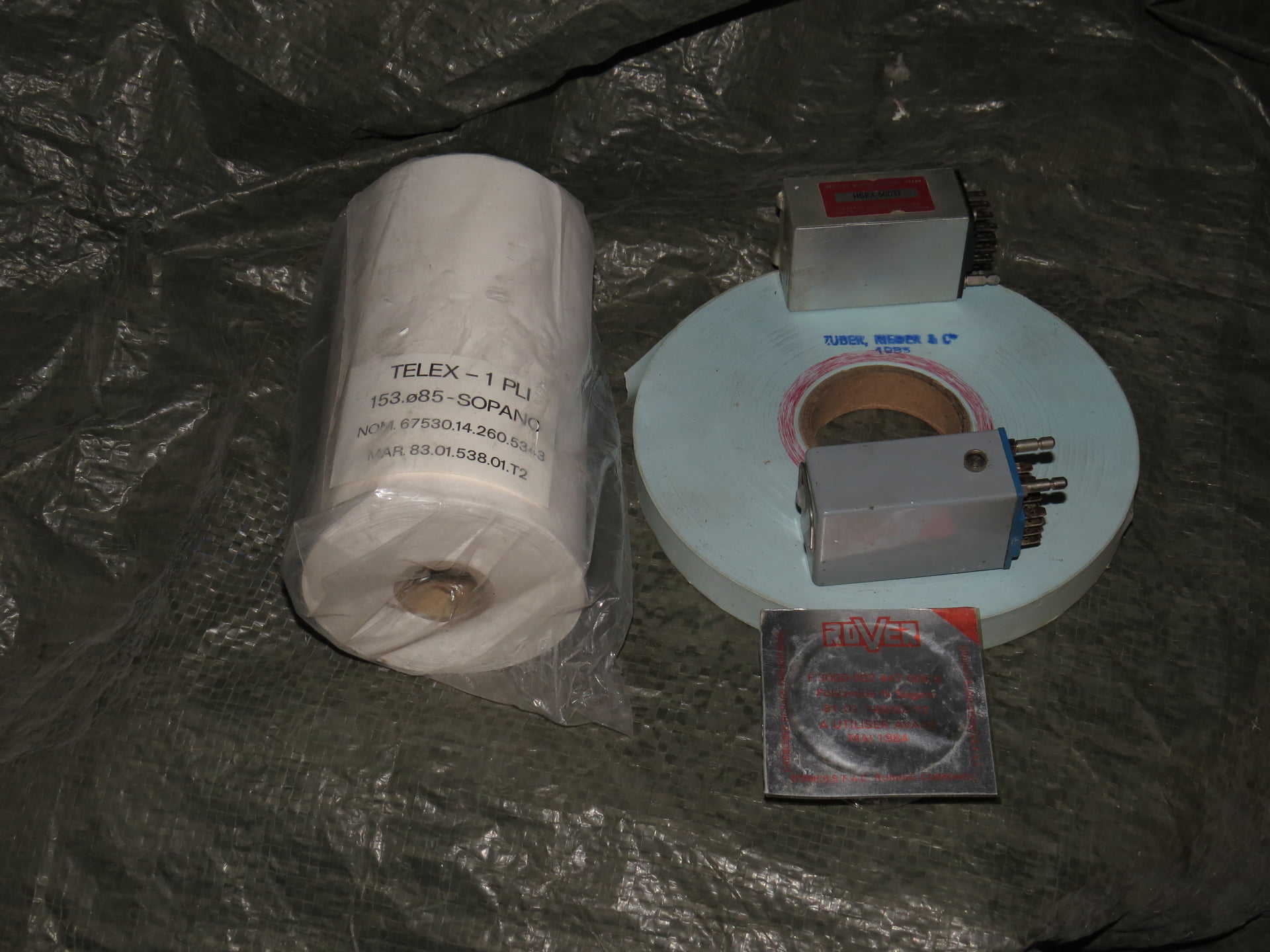

Quelques photos de matos dédié, rouleau pour perfo, rouleau pour texte, relais Tron et Ron, rouleau encreur Sagem.

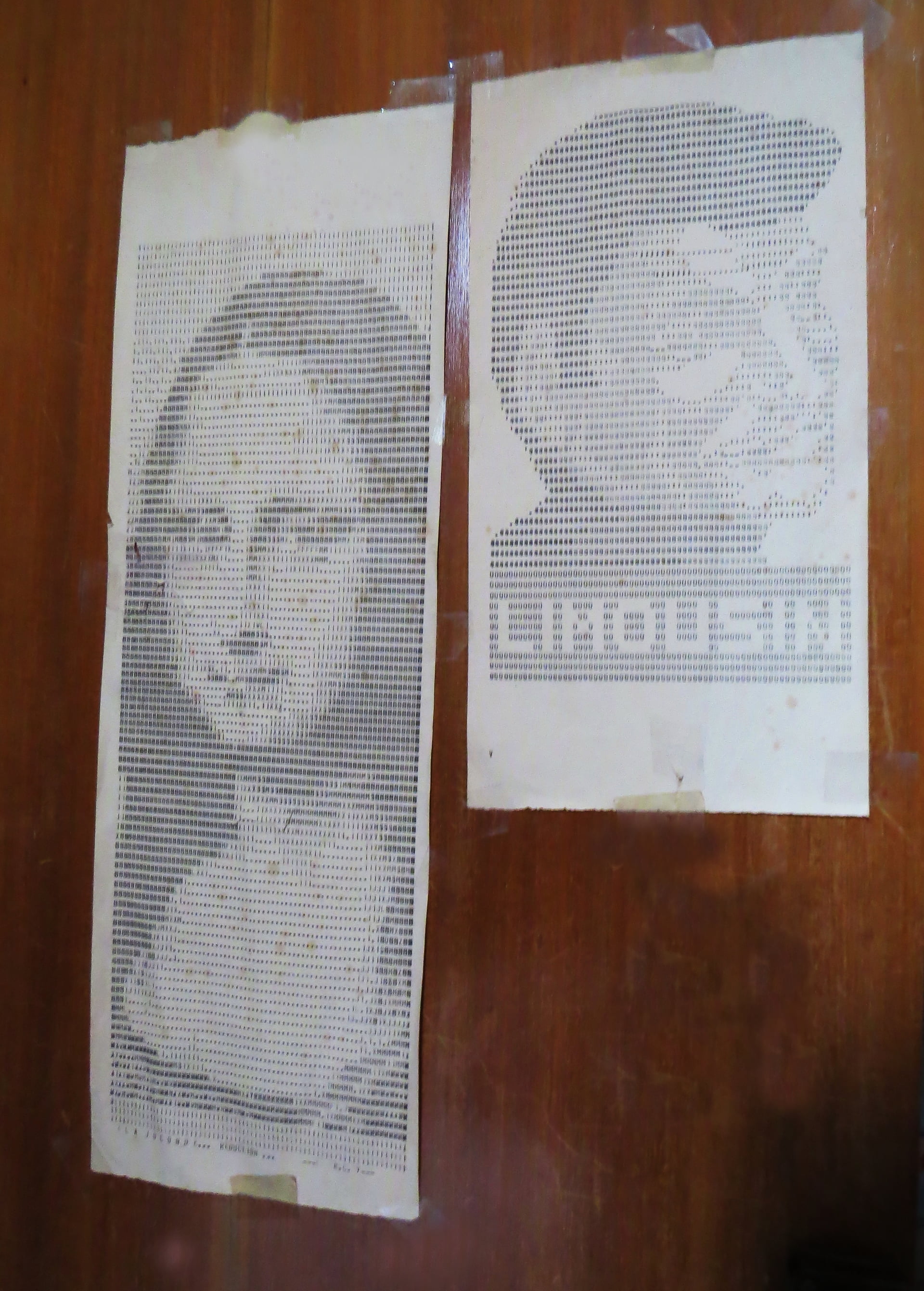

Et Poupou et la Joconde un peu défraîchis cela fait au moins 35 ans qu’ils sont scotchés derrière la porte de cette armoire du grenier.
