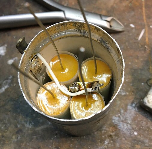

maintenant « farcissage » des capas de filtrage
en fouillant dans mes stock j’ai trouve des capas LCC 560nF 630V
il en rentre pile 4 dans le boitier cela me fera des capas de 2.2µf

finalement j’ai decide de respecter la valeur des capas de filtrage .
seule entorse , ce ne sont plus des chimiques mais des films plastique 560nF 630V qui rentrent juste dans le boitier cylindrique
( cela m’a evite de mettre deux chimiques en serie et des R d’equilibrage pour tenir la tension
