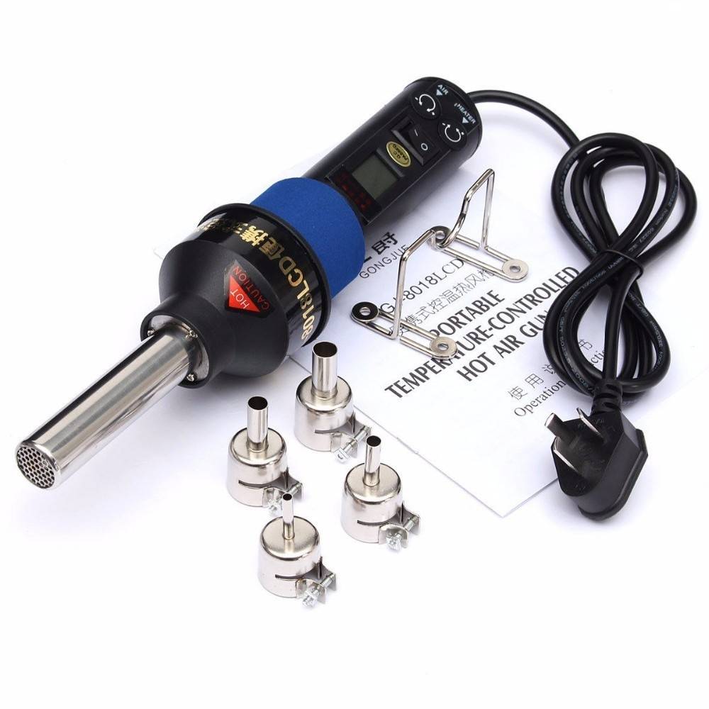

Fer à air chaud Banggood 8018LCD, votre avis?
Je reçois régulièrement de la pub de chez Banggood concernant le pistolet à air chaud suivant :
banggood.com/fr/8018LCD-220V … 70060.html
Le prix semble assez attractif et les caractéristiques aussi
Certains d’entre-vous ont-ils acheté ce modèle ou eu l’occasion de l’utiliser ?
A défaut je ferai le cobaye
Merci de vos avis,
Patrick

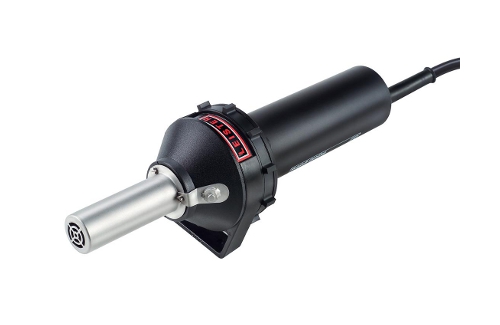

Bonjour es amis.
C’est une pale copie du LEISTER que j’utilise depuis plus de 20 ans, j’ai aussi son grand frère depuis 36 ans et rien n’a bougé…
Amitiés JP

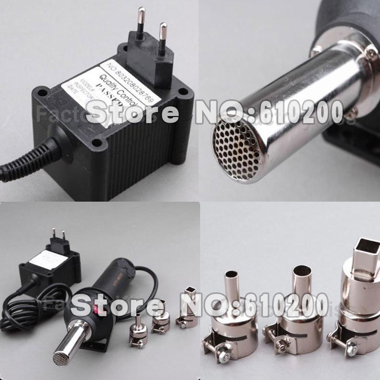

Tx, je suppose que celui dont tu parles est celui-ci :
Free-shipping-AOYUE-8032-BGA-Rework-Station-220V-Portable-Removable-BGA-Rework-Solder-Station-Hot-Air (1).jpg
Il coûte même plus cher, sans affichage, et pourquoi ce « transfo » dont on ne connait pas la tension secondaire :frowning:

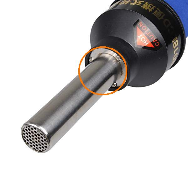

Ce qui brûle c’est ça :
aoyue.eu/aoyue-spare-part-ty … t-cpu.html
Lorsqu’on bouche la sortie d’air avec une buse la chaleur ne peut plus sortir, les spires chauffent se déforment et se coupent exactement comme cela arrive avec les résistance de chauffe eau en stéatite.
Quand j’en ai eu assez de changer les résistances, j’ai acheté un proxxon à peine plus cher qu’une résistance et depuis je ne suis plus embêté.
Tx
OkTx,
il faudrait peut-être des buses coniques pour favoriser l’écoulement de l’air plutôt que le freiner avec ce plat avant l’embout :unamused:
Comment est mesurée la température ? Peut-être aussi un défaut de conception de la régulation…
Jean-Pierre peut peut-être nous dire comment sont les buses sur les Leister :slight_smile:
