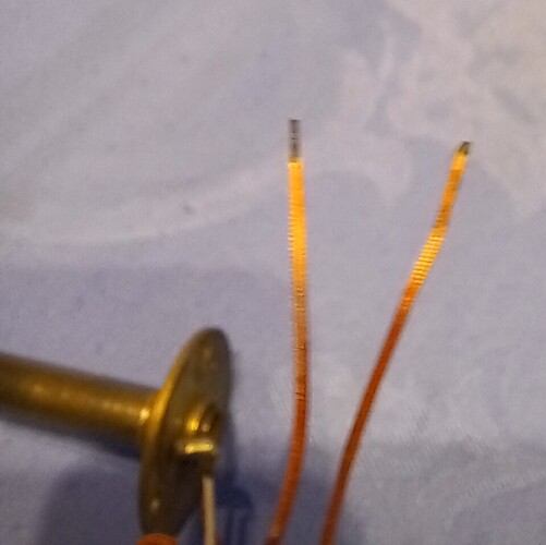

Mon fer Weller WECP20 a, également, un problème de réglage de température.
Voici la sonde.
Je pencherai davantage vers un thermocouple.
Pour réparer, nettoyer les embouts dans un bain acide, et faire une soudure électrique par point.

J’ai « vidé » le corps de la sonde avec un foret long de 3.5x100 et récupéré les fils de liaison rigides:
ils sont bien soudés électriquement sur ceux du capteur par 2 points (minuscules).
Si je fais une modif de la station, je ne pourrai plus me servir du petit fer MLR-21, très pratique pour les endroits difficiles, et que j’ai branché en secours provisoire.

pour éviter le problèmes de soudure électrique , la solution est le sertissage avec de petits bouts de tube inox récupères sur de grosses aiguille de seringue
cela fonctionne aussi pour raccorder/réparer le fil des résistances chauffantes
