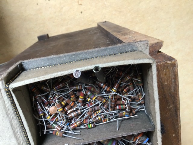

Tout à fait : avec aimant pour le WTCP et sans aimant pour WETC
On voit l’élément avec le système à
point de curie et l’élément sans
