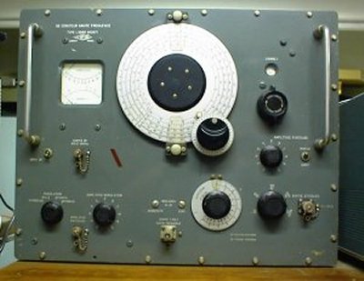

Férisol L308D
Bonjour !!
Quelqu’un aurait par hazard le schéma de ce générateur Férisol ?? ou est ce que je peux le trouver , rien sur Bama !
Merci !!

j’ai en cet excellent générateur avant de me synthétiser
HF très pure et très stable une fois chaud
mais gigantesque !
Michel…
Normale qu’il pèse lourd le coffret est en fonte d’alu :mrgreen: , je dirai entre 40 et 50kg
L’alim sort par derrière y a un connecteur, c’est pas de la daube !!
Essayé tout à l’heure tout fonctionne nickel !!
Par contre il y a dedans une petite ampoule de 110v 3w, pas facile à trouver…!!

On peut avoir une idée de la bobine de cette petite loupiote ? Il y a peut-être une solution.
Cordialement
Je ne sais pas je ne l’ai pas sortie, il faut ouvrir tout le géné devant, et des vis il y en a un gros paquet du genre tout le tour à la manie de Métrix si vous voyez ce que je veux dire !!
Ce doit être un culot standard mais je n’en sais pas plus !
Elle est connectée sur la cathode d’un tube et à la masse tout simplement, de cette cahtode part aussi une ajustable de 1k et une résistance de 2,2k qui part dans dans la circuiterie…!
Régulation ?

il y avait souvent une ampoule à filament dans les générateurs BF, ça sert à la stabilisation de l’oscillateur
il faut la même, sinon il risque d’y avoir des écarts de niveau en modulation BF
Michel…
Ok merci, cette ampoule ne doit pas être bien grosse il faudrait que je trouve une photo !!
