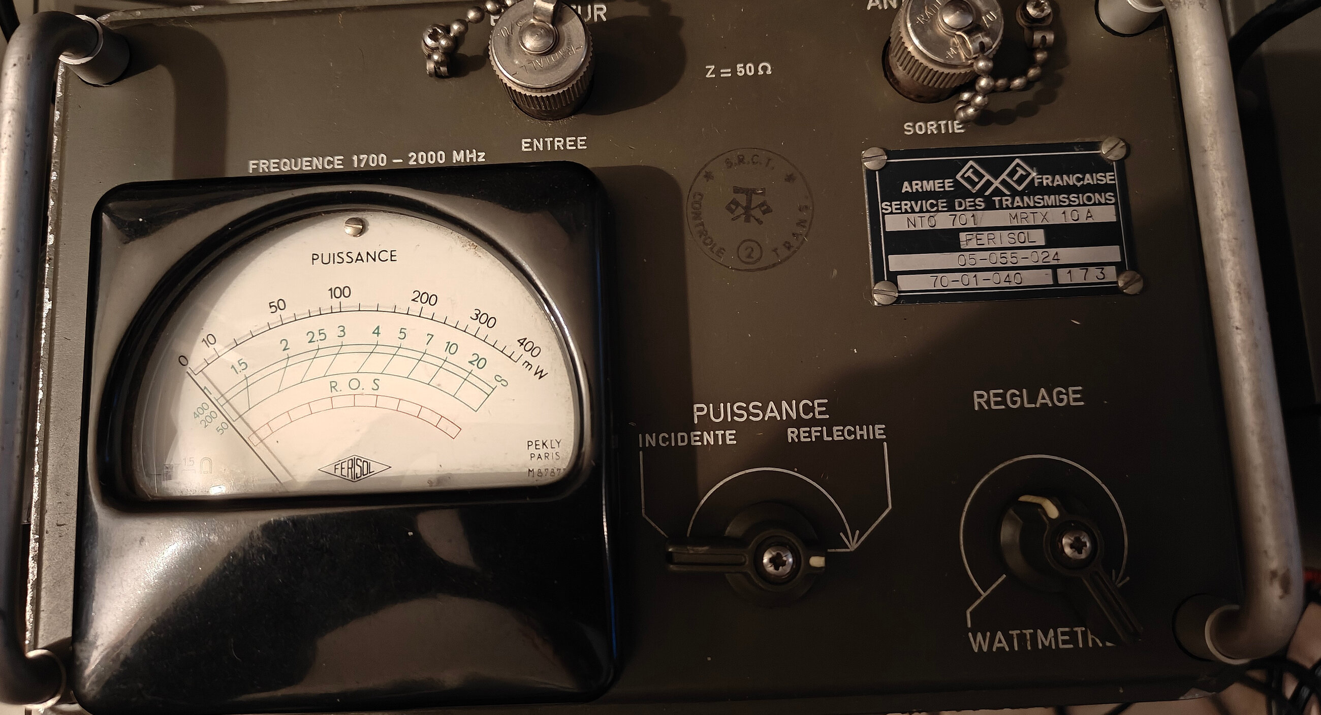

Je suis tombé sur ce wattmètre/tosmètre FERISOL. Il ressemble beaucoup au NTO-201 qui est plus connu.
La principale différence est dans la gamme de fréquences et la puissance.
Est-ce que sait pour quel genre d’équipement c’était utilisé ?
Merci et bonne journée :slight_smile:

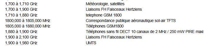

vu la gamme de fréquences, je pense pour mesurer la puissance d’émission d’un faisceau hertzien militaire
edit = trouvé ce tableau :
tableau récent, à l’époque il n’y avais pas de téléphones GSM
