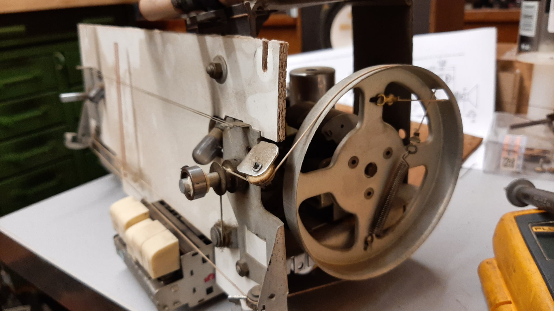

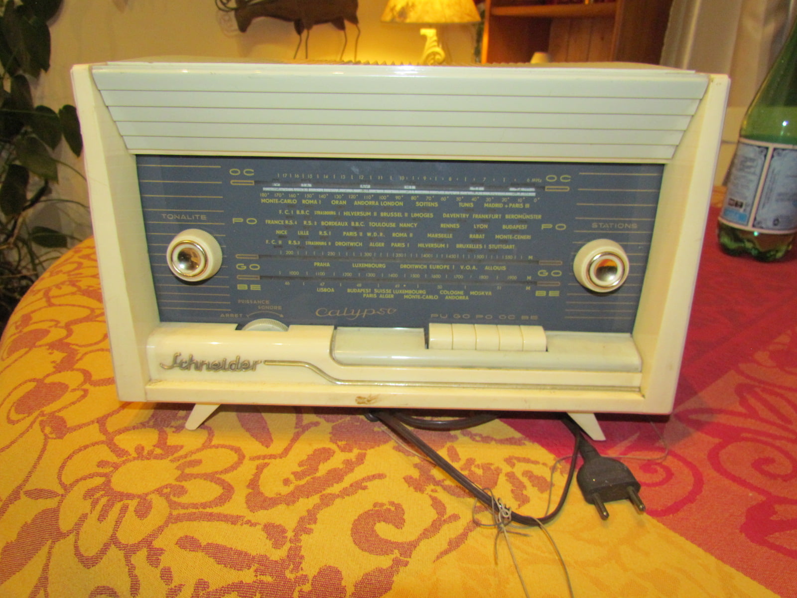

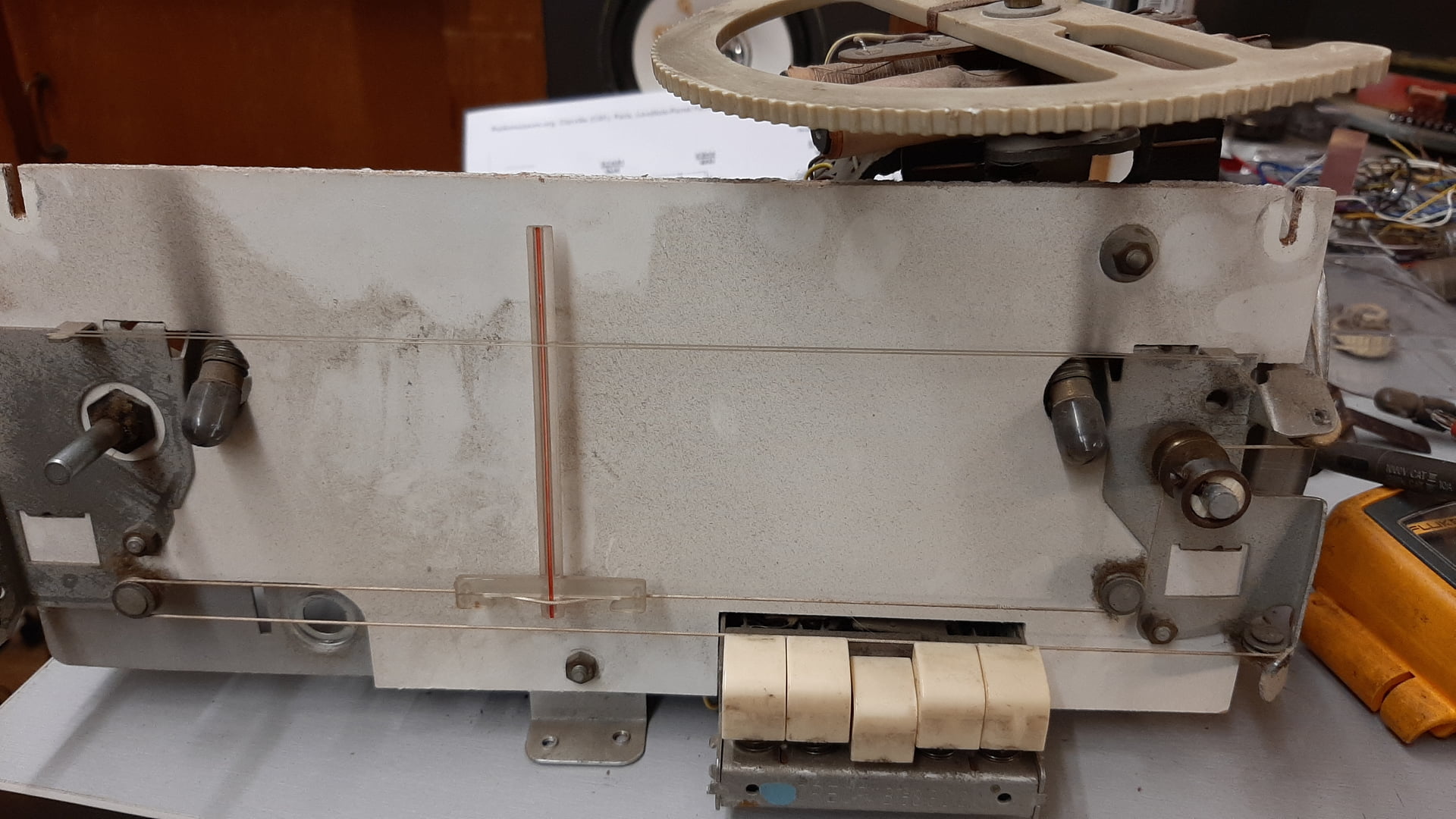

Bonjour à tous,Quelqu’un peut-il me donner un tuyau le dessin de la ficelle cadran pour ce poste Schneider Calypso.
C’est l’éternel problème quand la ficelle casse.
Merci d’avance.

J’ai le m^me dont j’ai refait le cadran, okzou tu ne pourrait trouver ton bonheur, je regarderai le mien ?

Je galère toujours pour ma ficelle sur le Schneider calypso; si vous pouvez m’envoyer une photo du circuit, ce serait super sympa.
Ce n’est pas urgent, mais à l’occasion.
Bien cordialement
Je regarderai sur le mien demain.

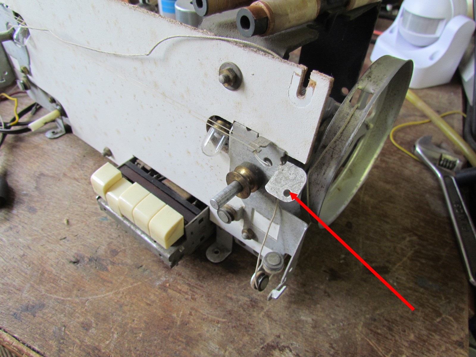

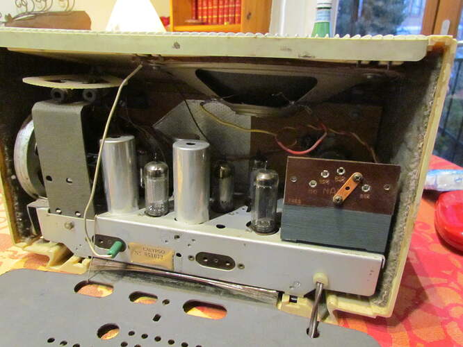

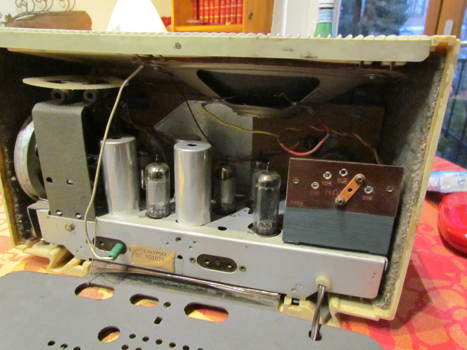

Bonsoir, j ai une epave de Mombo, le chassis ressemble au votre. Voir photos en espérant que cela puisse vous aidez.
Cordialement.

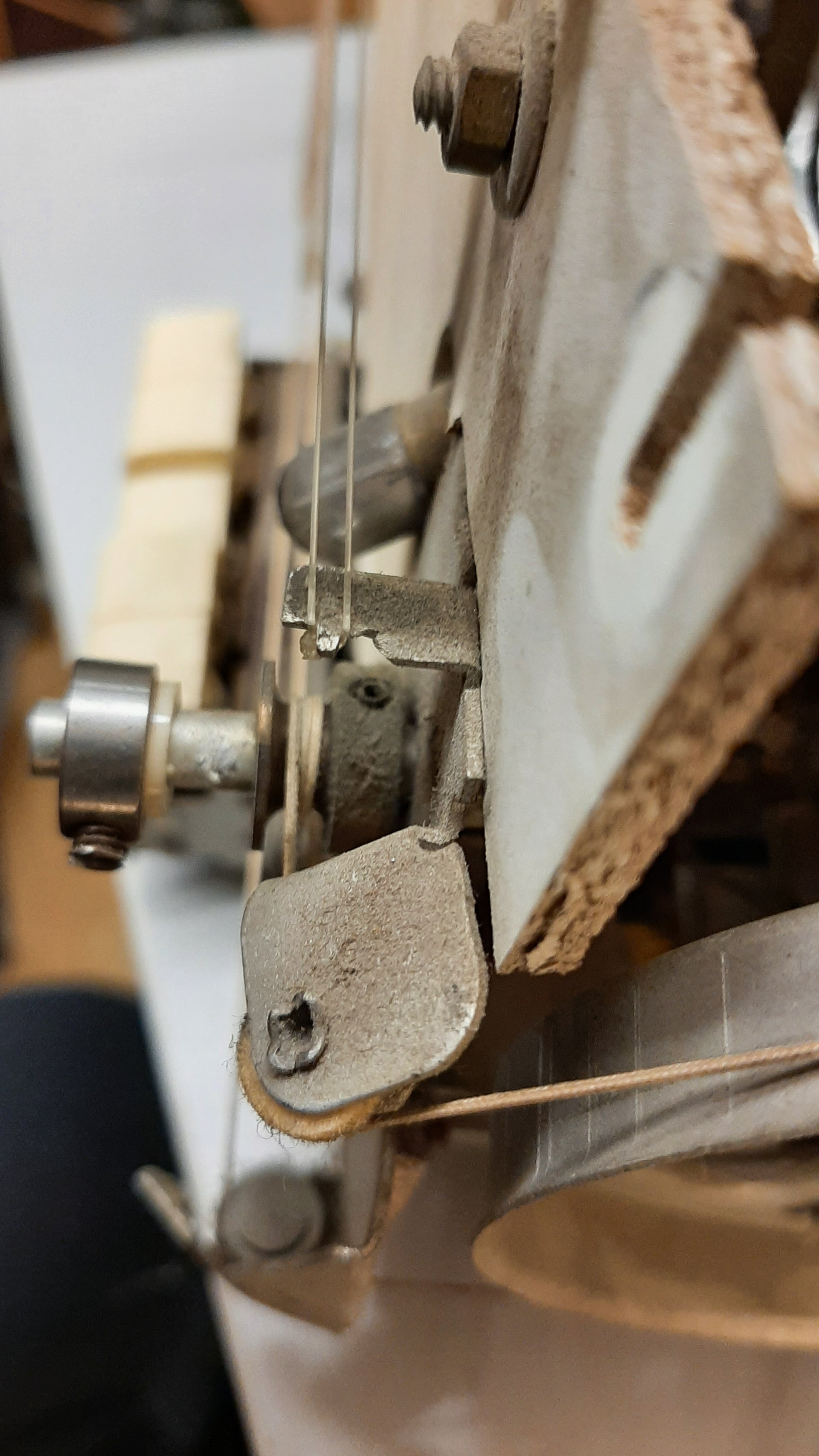

Super pour ces photos; c’est le même montage…mais je m’aperçois qu’il me manque la poulie en haut, à droite de l’ampoule cadran; il y a la patte, le trou, mais pas la poulie. Il n’y a pas l’air d’y avoir trop de différences avec le Calypso.
Je vais essayer de trouver une petite poulie de ce type.
Merci pour votre aide précieuse; peut-être que quelqu’un me dira si cette poulie existe sur le Calypso ou pas; mais sa présence me parait logique.
Bien cordialement.
Merci de regarder s’il y a bien la petite poulie de renvoi en haut à droite de l’ampoule cadran. Voir photo de « dudtv ».

Merci d’avoir essayé; j’ai eu le même problème pour l’un des boutons; j’ai du utiliser la perceuse pour arriver à enlever la vis et le bouton. (malgré plusieurs produits utilisés.)
effectivement il vous manque une poulie a l’endroit indique
