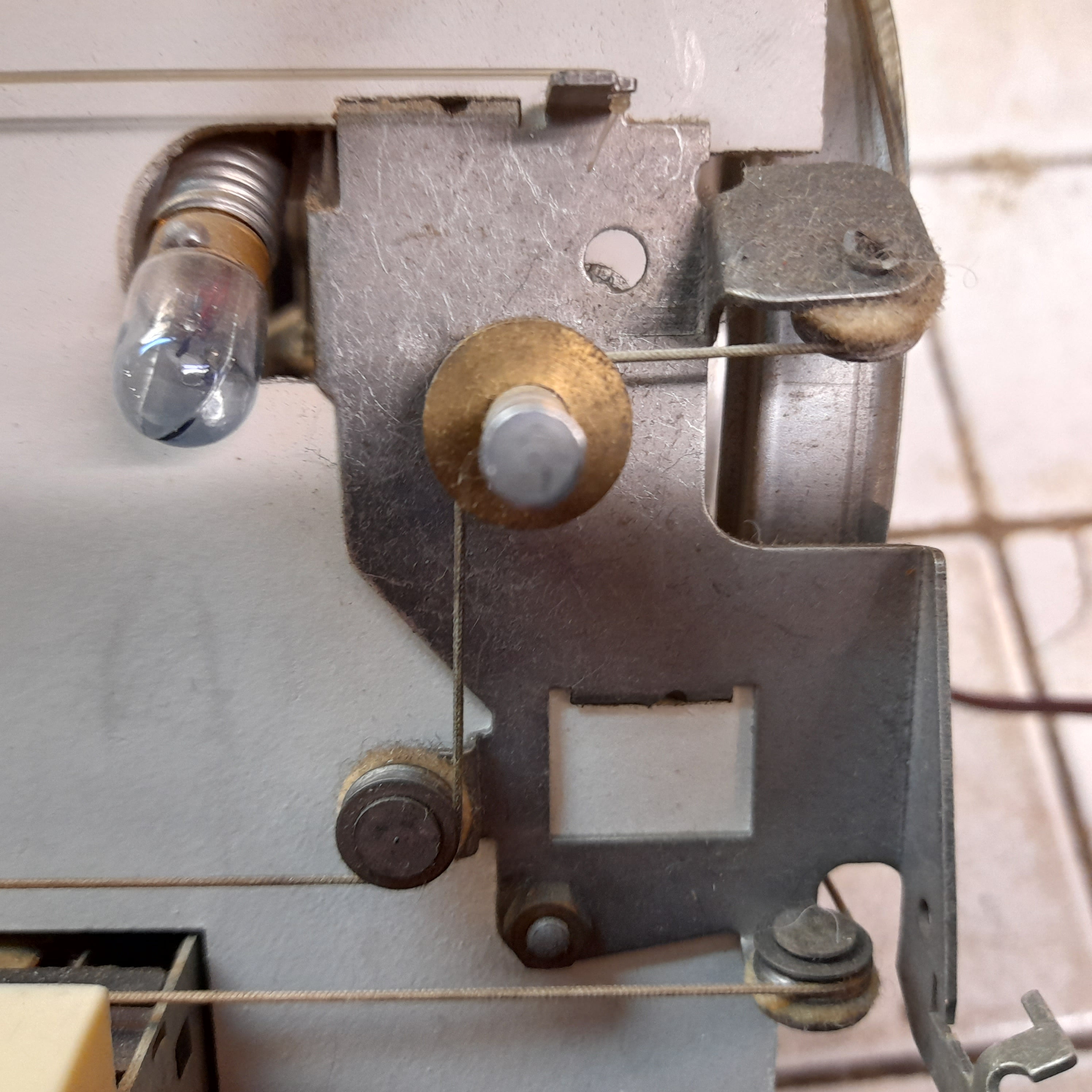

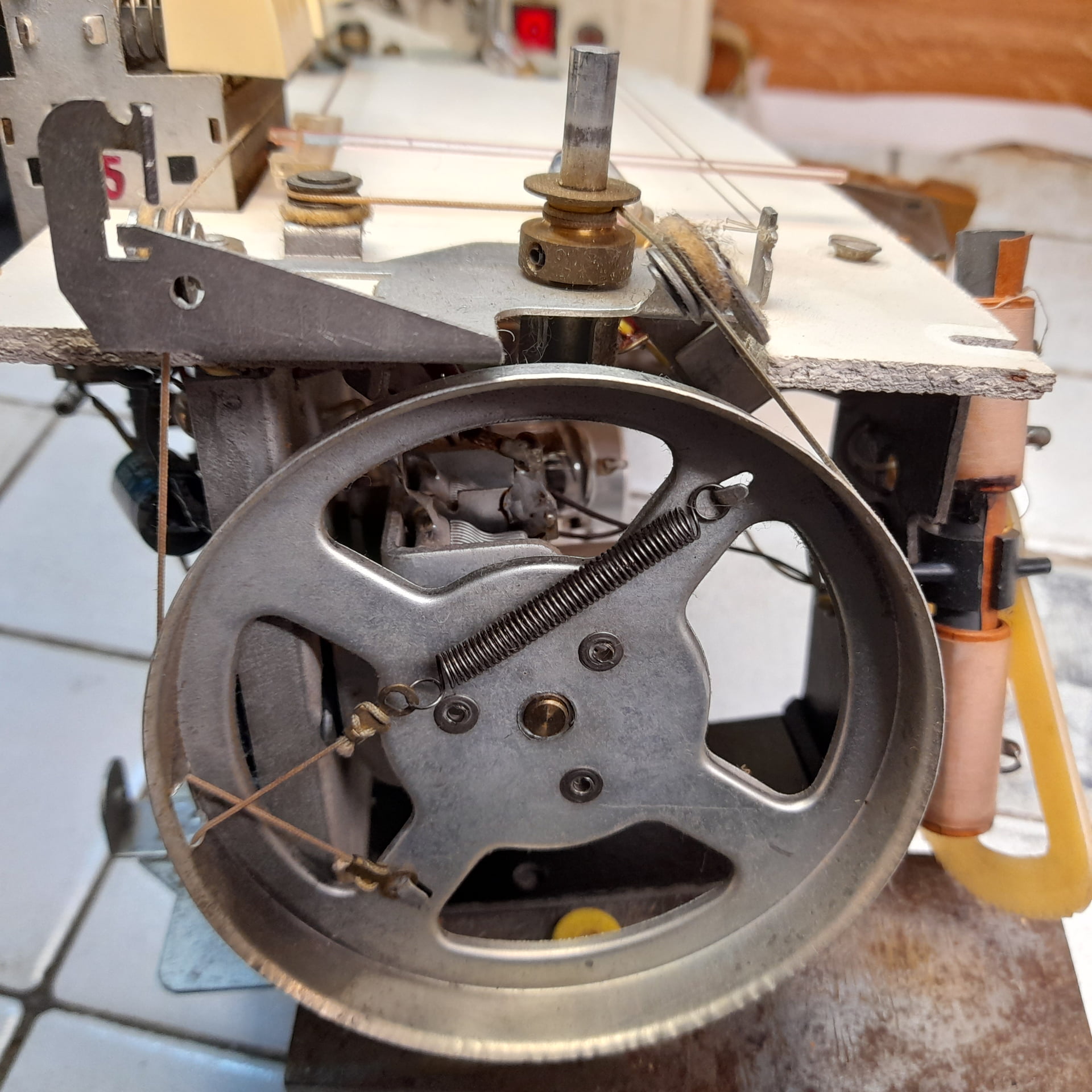

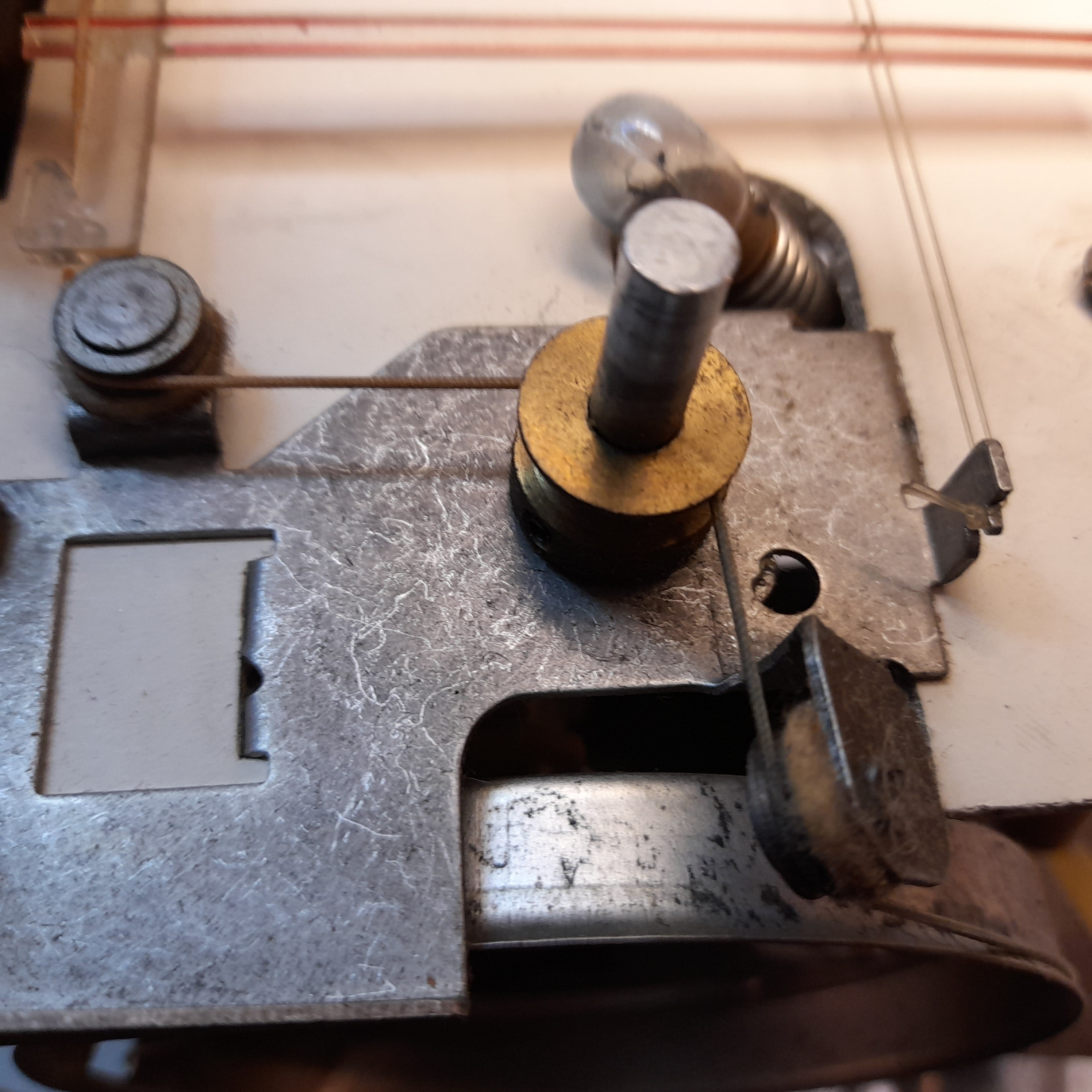

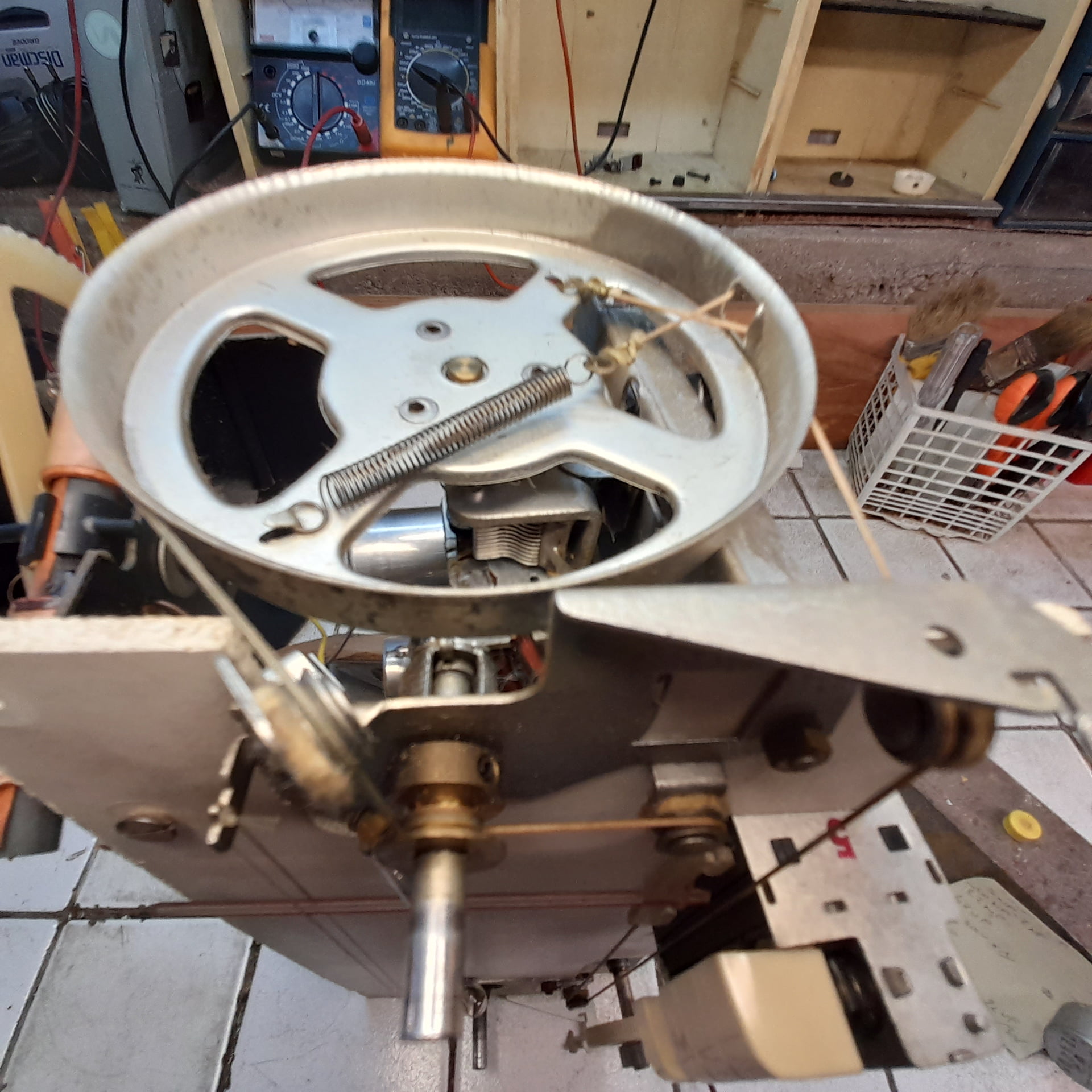

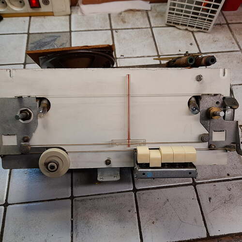

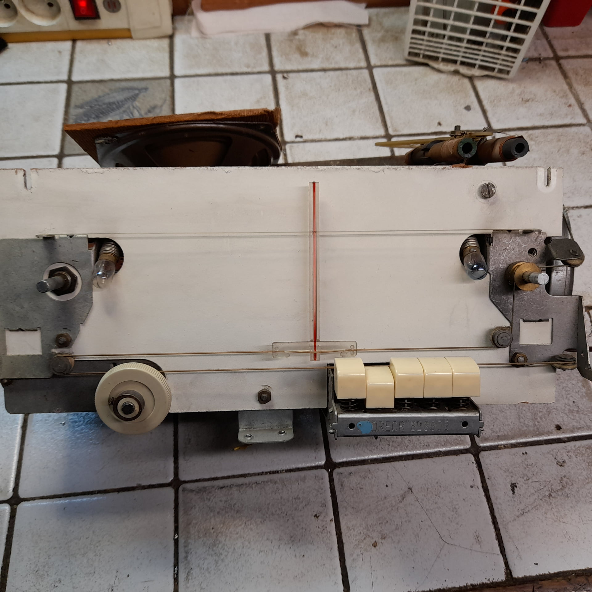

J’arrive un peu tard avec le photos de mon Calypso que j’avais ouvert en fin de matinée ; les voici tout de même:
La position du tambour de commande de l’axe est en position CV fermé c’est à dire les lamelles mobiles à l’intérieur des lamelles fixes. A noter la présence de rondelles de feutre sur certaines poulies.
