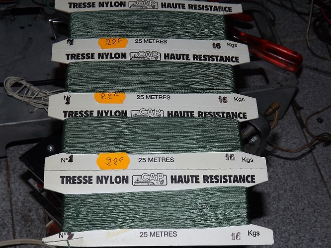

Bonjour , savez vous ou je peu trouver de la ficelle pour aiguille de cadran , il y a t'il d'autre ficelles que l'on peu employer  ? (sans vouloir faire de jeu de mots)
hello , voir Rimlok sur @bay si besoin , il en vend Clin
Comme ficelle de cadran, on utilise habituellement du "bas de ligne" qu'on trouve chez tous les marchands d'article de pêche...
C'est du nylon tressé, c'est extrêmement résistant et indéformable.
Surtout ne pas utiliser de ficelle pour le rôti qui est élastique !
merci a vous , je fonce chez mon marchand d'article de pêche lundi ..
Oui je cofirme, il n’y a pas mieux! Attention toutefois de ne pas prendre n’importe quel diamètre.
Coucou
si je vos bien il faut prendre du N°1 16Kg , celui ci n'est pas fait pour pêcher la sardine !!!!, cela représente quel diamètre environ ?
Mon fil “N°1 - 16 Kgs” a un diamètre d’à peu près 7/10 mm.
Coucou
Merci beaucoup pour ces precisions...
De rien car tu seras mort avant que ce fil là ne casse ...Ange
Cela est tres rassurant ,je craignais le contraire.....Merci
