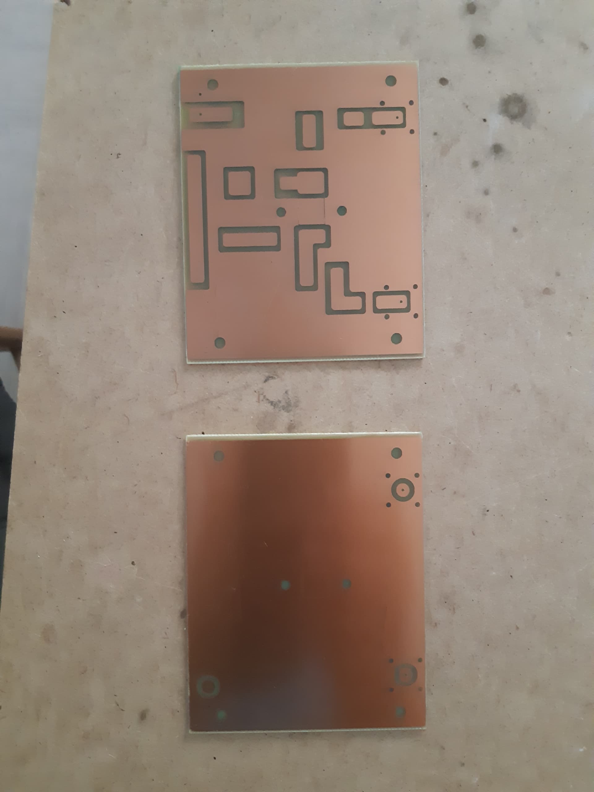

Je suis à la recherche des fichiers Gerber pour commander les PCB du montage Amplificateur Linéaire 10 à 15 W bande FM 88-108 Mhz , référence EN1636 et EN1637, paru dans la revue Electronique & Loisirs N.87 Octobre 2006.

Merci beaucoup pour vos retour. Oui en effet, je crois que je vais les faire par la méthode conventionnelle, c’est à dire insolation +révélation + gravure + perçage.
Ma seule question c’est : pour la liaison des 2 faces (HF oblige), est-ce qu’il suffit juste de 4 trous dans les coins de la plaque imprimée et soudage d’un bout de fil des 2 cotés ou il faut faire ça sur toute la surface du circuit imprimé ? Pour la Haute Fréquence , il suffit de rien pour que ça ne marche pas.
Si vous pouvez plus m’éclairer s.v.p. Merci à vous.

Si la liaisons entre faces par les 4 angles est insuffisante, rien n’empêche après coup et par essais successifs d’ajouter des liaisons.
Il suffit de percer des trous de Ø 1 mm et d’insérer des fils soudé des 2 côtés.

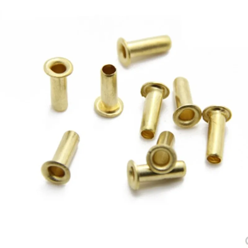

Absolument et ….ça existe toujours , c’est très utilisé pour les protos
C’est tout de même plus simple et moins cher de percer et d’insérer un bout de fil soudé 2 faces :rofl:
Dans les amplis vhf à transistors tourelle il vaut mieux éviter les sur- épaisseurs , et on a l’embarras du choix si on veut bosser proprement
pa exemple ,rivets pour pcb double façe :

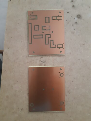

Merci beaucoup pour vos retours. Finalement, je vais le réaliser moi meme, je dispose d’un chassis d’insolation UV et du perchlorure. On verra ce que ça donnera une fois fini et testé.
Bien à vous et bonne continuation. Merci.
Bonjour.
Ce jour, réalisés 2 circuits imprimés. Ci-joint photo.
