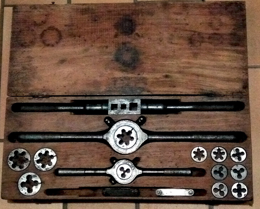

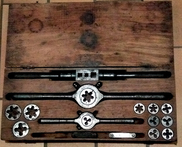

J’ai le même coffret depuis 40 ans.

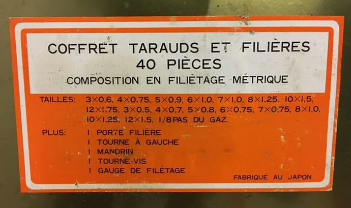

Pour savoir de quoi on cause une fois l’annonce terminée :
20230102_222938
Oui, je crois qu’on trouve encore de ces coffrets chez les marchands de quincaillerie bon marché. Je n’ai pas confiance au niveau de la qualité; as-tu beaucoup utilisé ces outils ?

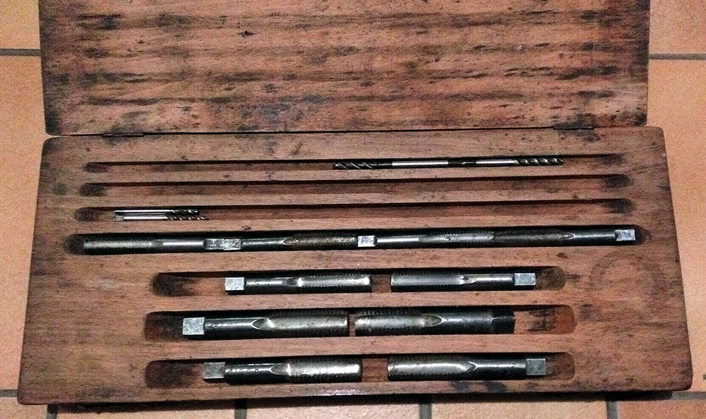

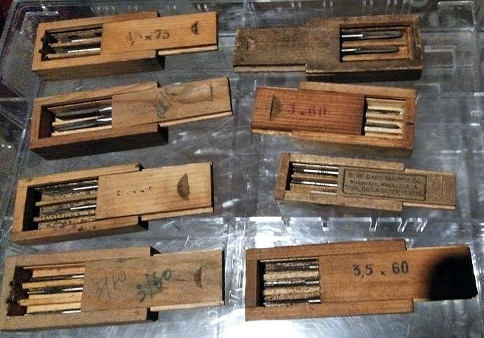

quelques boites glanées sur les vide grenier

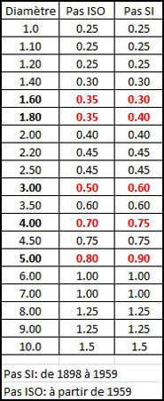

Voici un petit aide mémoire sur les différence de pas de vis des filetages SI et ISO. il y a d’autres différences sur le profil du filetages mais elles n’ont pas d’effet significatif pour notre usage.
la différence de pas de vis rend incompatible les filetages de Diamètre 1.6, 1.8, 3, 4 et 5.
Cependant j’ai constaté à plusieurs reprises l’utilisation du pas 0.50 pour D=3 et 0.70 pour D=4, sur des appareils datant du début du XXe S, au lieu de 0.6 et 0.75.
En particulier sur la visserie de raccordement des fils électriques d’appareils de mesure. par exemple des shunt C & A de 1915 ou un milli ampèremetre AOIP vers 1920. Par contre la forme du filet correspond bien à celle du SI.
Serait il possible que ces pas spéciaux ait étés choisis parce que plus efficace pour le serrage des connexions électriques?
