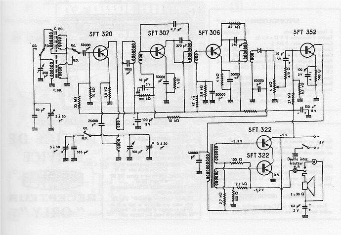

peut être un point sur le circuit pour mettre un fil d’antenne ?
près du commutateur PO GO ç’est sensible…
Bernard
Le cadre constitue a la fois l’antenne et le circuit d’accord.
Les secondaires a basse impédance ne sont pas critique et peuvent être rebobinés.
Au pire on démonte tout et on refait les bobines avec du fil neuf.
Compter le nombre de tours et les longueurs de fil.
Les enroulements doivent être mobiles sur le barreau pour l’accord.
PS: certains enroulements sont mis en parallèle il faut donc respecter le sens.
