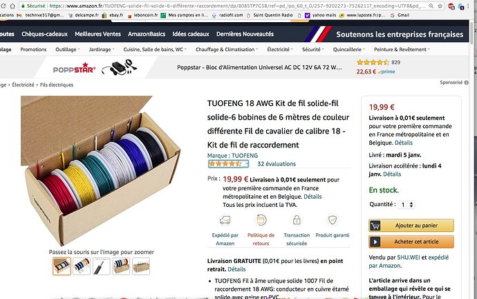

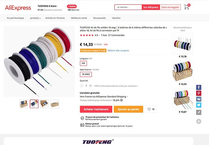

Bonsoir à tous ! sujet ancien mais toujours utile
les fils de câblage = je préfére les fils rigides plus faciles à souder / travailler
et 0,7 mm2 sur ces courtes longueurs me semble correct
et similaire aux origines
le problème est de trouver autre chose que des multibrins dans cette section !
j’ai fini par trouver des couleurs assorties en kit carton
marque TUOFENG Kit 18 AWG soit 0,75 mm et rigide monobrin messieurs les chinois appellent ça "fil solide "
ALIEXPRESS ou AMAZON
20 € le kit
Bonne restaurations !
Bernard

@bernardfrut, merci, c est exactement ce que je cherchai, du 18AWG rigide. Je viens de commander sur amazon.

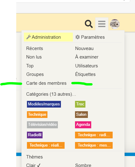

n’oubliez pas de vous localier ( approximativement) sur la carte des membres c’est utile pour les echanges et un eventuel coup de main pour le depannage
