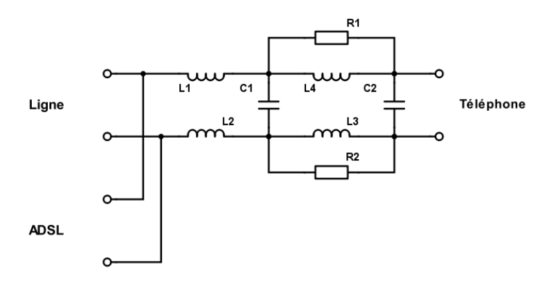

Comme nous allons encore avoir le réseau RTC quelques années, j’aimerais avoir le schéma d’un filtre qui permet d’avoir le meilleur son sur le téléphone, et le signal ADSL le plus optimisé.

Merci beaucoup pour le schéma du filtre !
Remarque: sur le schéma il n’y a que deux interfaces, alors que le texte indique trois interfaces ?
Normalement il y a une entrée (la ligne) une sortie ADSL directement reliée à la ligne (pas de filtre) et une sortie téléphone reliée à la ligne via un filtre passe-bas.
Cela peut très bien marcher sans filtre en mettant tout en parallèle mais normalement cela réduit le débit max de l’ADSL (cela dépend de la longueur de la ligne qui va vers le téléphone).
Que le téléphone soit gêné ou pas dépend de son schéma et d’un éventuel filtre passe-bas incorporé.

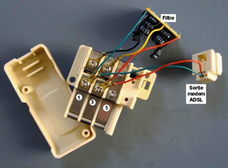

Il existe des filtres dit « maîtres » qui ont plusieurs sorties pour les postes. Ils se montent à l’arrivée de la ligne et on en fait partir les différentes branches. On en trouve avec montage sur rail DIN.

Je signale que sur le schéma proposé,le modem ADSL est relié au téléphone. Il doit s’agir d’une erreur ?
Schéma du PDF faux
En effet schema faux. Chouette pour un document qui a été utilisé en lycée :frog::+1:t3:

il serait utile d’indiquer les valeurs des composants du nouveau schéma, pour vérifier la conformité de ces filtres à 3 €.
La conformité à quoi ? Le but est d’éviter que le téléphone soit directement en parallèle sur la ligne aux fréquences de l’ADSL. Vu la différence de fréquence, le filtrage ne doit pas être très critique.
4 « J'aime »
Les valeurs sont:
L1 L2 2,23 mH
L3 L4 7,45 mH
C1 27 nF
C2 22 nF
R1 R2 100 Ohms
