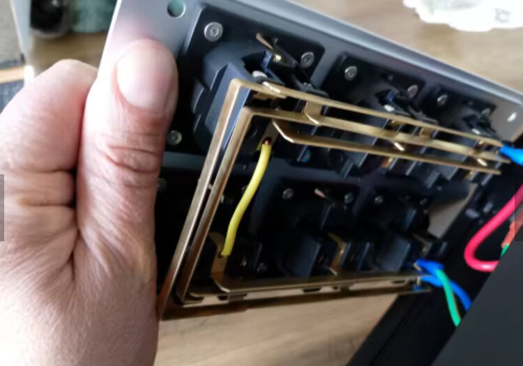

Voila le super filtre idiophile :joy: :joy: :joy:

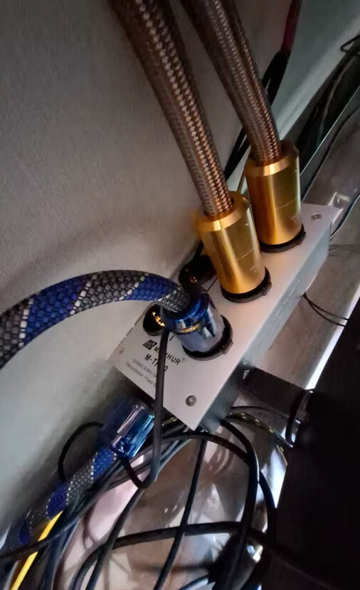

Complété par les câbles secteur qui purifient les aïgus :

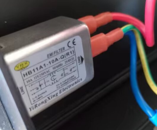

Le seul filtre que j’avais acheté c’est celui-là , il y a un bout de temps.
