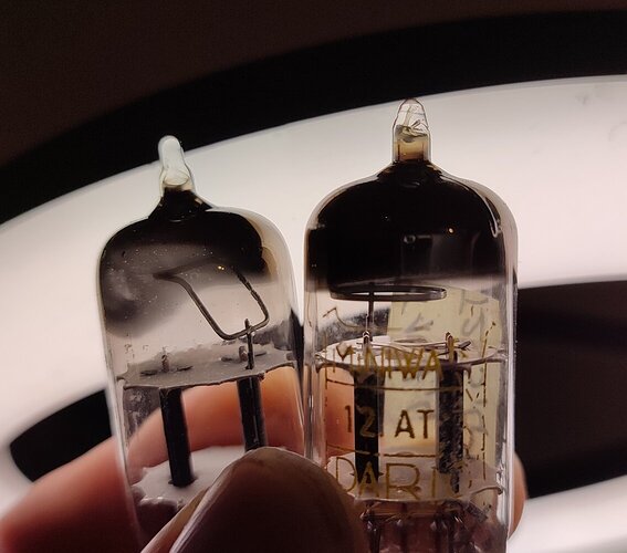

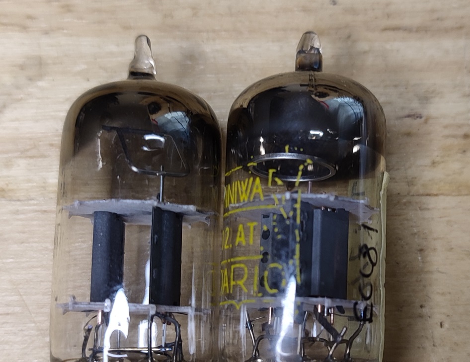

Flash getter, noir mais transparent à la lumière
sur la 12AT7 de gauche on peut voir que le flash de getter noir est transparent à la lumière
Est ce le signe du problème de vide dans le tube ?
J’ai pu la tester sur un ampli et elle fait plus de bruit que les autres.
Non, quand il y a un problème de vide le getter devient blanc laiteux.
tant que le getter est noir et brillant , pas de probleme
quand il commence a devenir marron et terne sur le bord c’est signe qu’il a commencé a absorber une quantité significative de gaz
mais le tube est encore bon
quand il devient blanchâtre la c’est foutu
Là il est noir et brillant, donc pour toi même si il est transparent à la lumière ça ne pose pas de problème ?
Sur mon M310, les triodes sont mesuré à 8mA (10mA pour du 100%).
Oui quand il a carrément pris l’air c’est tout blanc, ça c’est ok !
Bonjour ,
En principe, un flash diminué en surface et de plus en plus transparent , est un signe de vieillissement et/ou d’usure du tube.
Mais à la mesure c’est pas toujours évident…
Ou bien des tubes dont le flashage a loupé, et qui n’ont pas été mis au rebut…
Seule la mesure est fiable, pour dire l’état du tube , avec test du vide si possible.

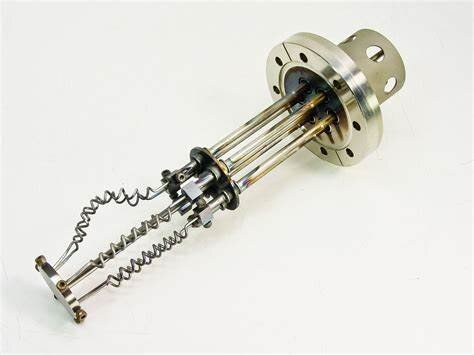

D’ailleurs je sais que le titane est très utilisé, est ce métal qui est utilisé dans les tubes Noval, rimlock et miniatures ?
Quel métal était utilisé dans les tubes plus anciens comme les européens 4 et 5 broches ?

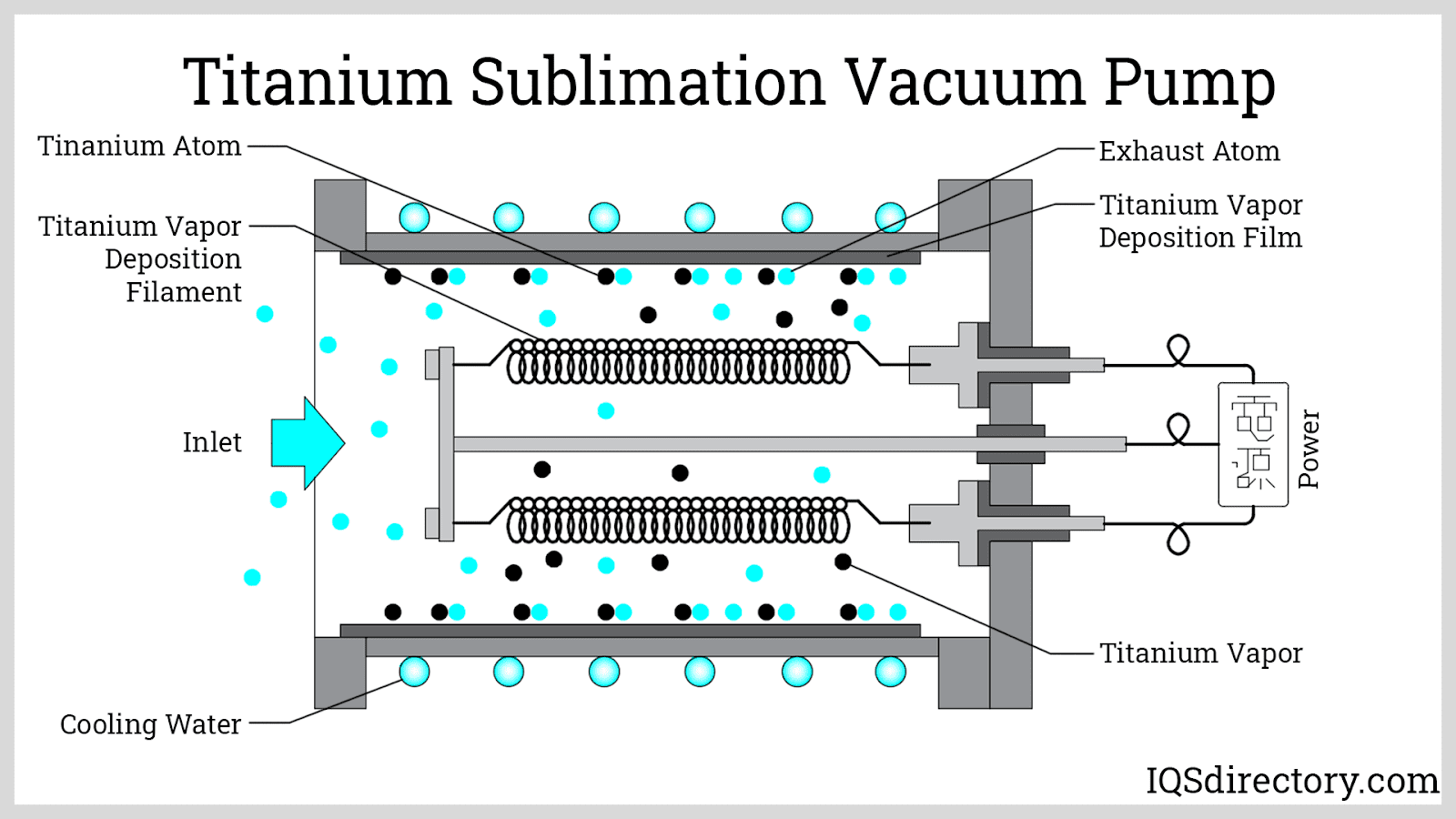

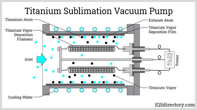

non on n’utilise pas le titane dans les getters
il n’est utilisé que dans ce que l’on appelle les pompes titane
plutot destinées a parfaire le vides dans un tube avant l’allumage du getter et sa fermeture
