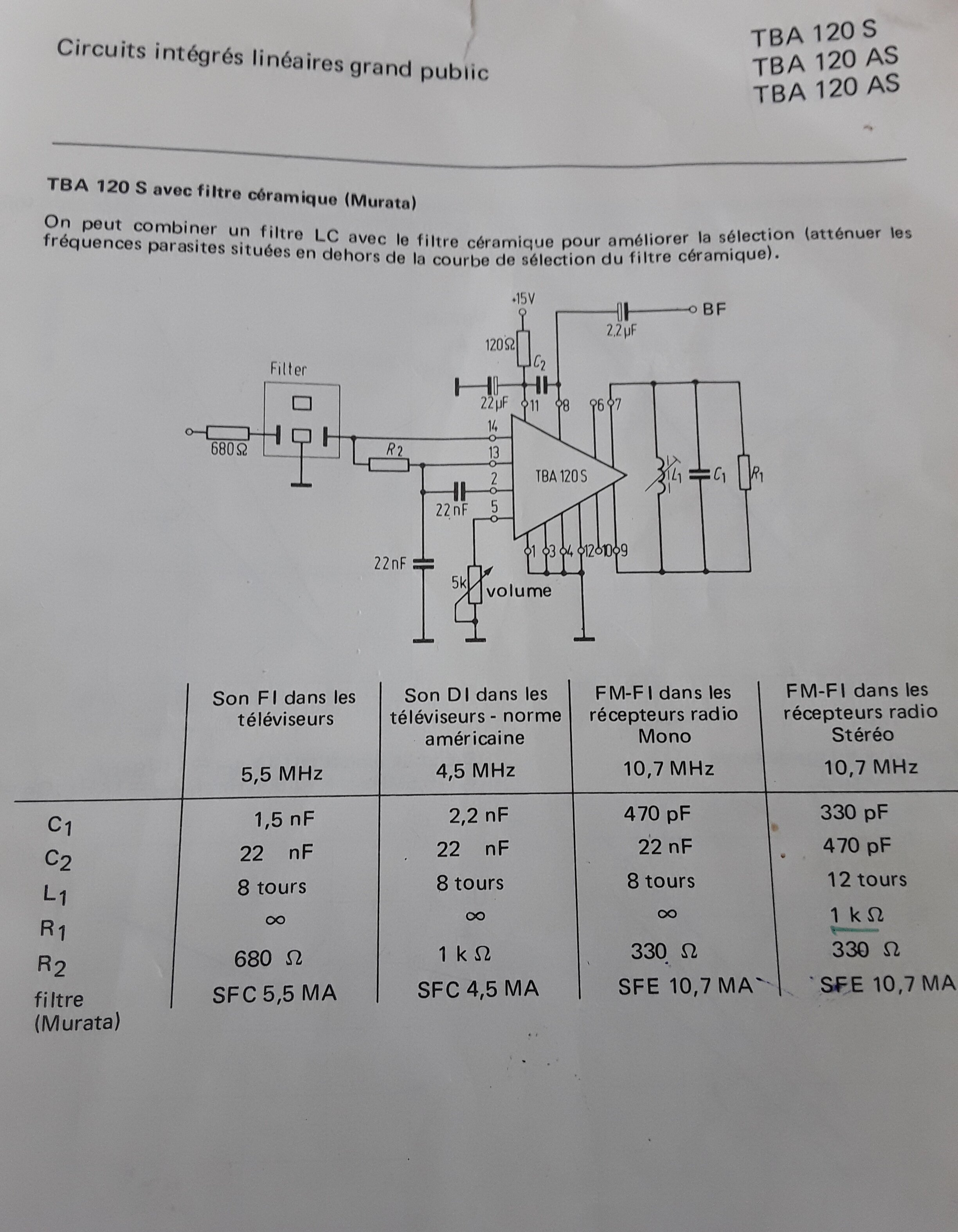

Merci Jean-Luc,
C’est déjà plus clair. Je chercherai les schémas sur le net. Ce montage me parait très intéressant.
Pour l’instant je vais me concentrer sur la moyenne fréquence. D’après l’essai de réglage que m’a fait faire Guy, il semble que ce soit la cause la plus probable du problème.
Les transfos FI ne me font pas peur, j’en ai déjà remis en état du même modèle, mais en AM. Pour tourner les noyaux, il suffit de chauffer délicatement avec un décapeur thermique pour ramollir la cire.
Je vais y aller prudemment, en essayant de ne pas prendre de risques irréversibles… :face_with_raised_eyebrow:

Voici le schéma :
Salutations Jean-Luc
Merci beaucoup, Joël, c’est noté.
D’après ce que j’ai vu sur le net, je crois que pour la FM, il faut un TBA120U
Je ne suis pas encore prêt pour ce montage, je ne suis pas à l’aise avec ces mille-pattes, où on ne voit rien, on n’entend rien et on ne comprend rien de ce qui se passe à l’intérieur.
Bon, je ne vais pas faire mon « Sloup », je vais me documenter, et je vais sûrement changer de position bientôt. :relaxed:
Merci de participer à ma formation, Jean-Luc.
Peu à peu, ce montage me devient sympathique.
Dans mon cas, on doit donc rajouter un filtre SFE10,7MA en tête, qui se trouve facilement aussi. Il me reste à trouver la description du bobinage, sur mandrin LIPA, je suppose.

Oui cela doit aussi être possible, avec une excursions de 15 kHz je suppose que le but était que la courbe de la MF soit bien centrée.
Merci, j’aurais eu du mal à deviner.
Bien, alors je vais me lancer dans ce sens. C’est la solution qui me parait le plus à ma portée, même si la précision n’est pas maximum. Merci encore, tout seul, j’étais bloqué.
