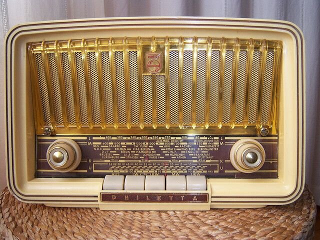

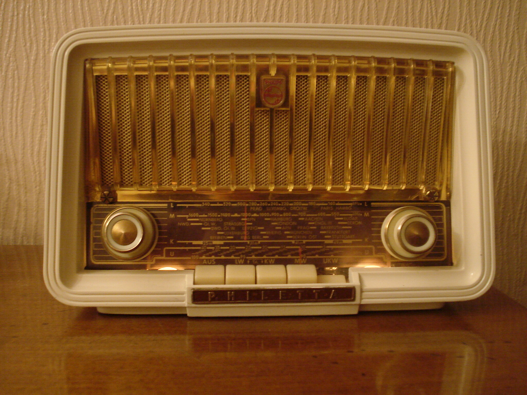

J’ai trouvé dans ma région, un poste qui me tentait depuis longtemps, un B2D23A Philetta. Le même que celui-ci :
Après l’avoir examiné et changé les condensateurs habituels (filtrage et liaison lampe finale), je l’ai essayé.

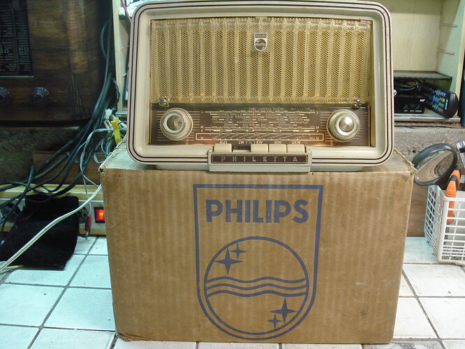

J’en ai deux de ces petits Philips FM qui ont fonctionnent parfaitement clair et net en FM et également sans glissement des stations.
Celui-ci ,j’ai également effectué la révision de base condensateurs de filtrage et liaison BF ainsi que la ECC…

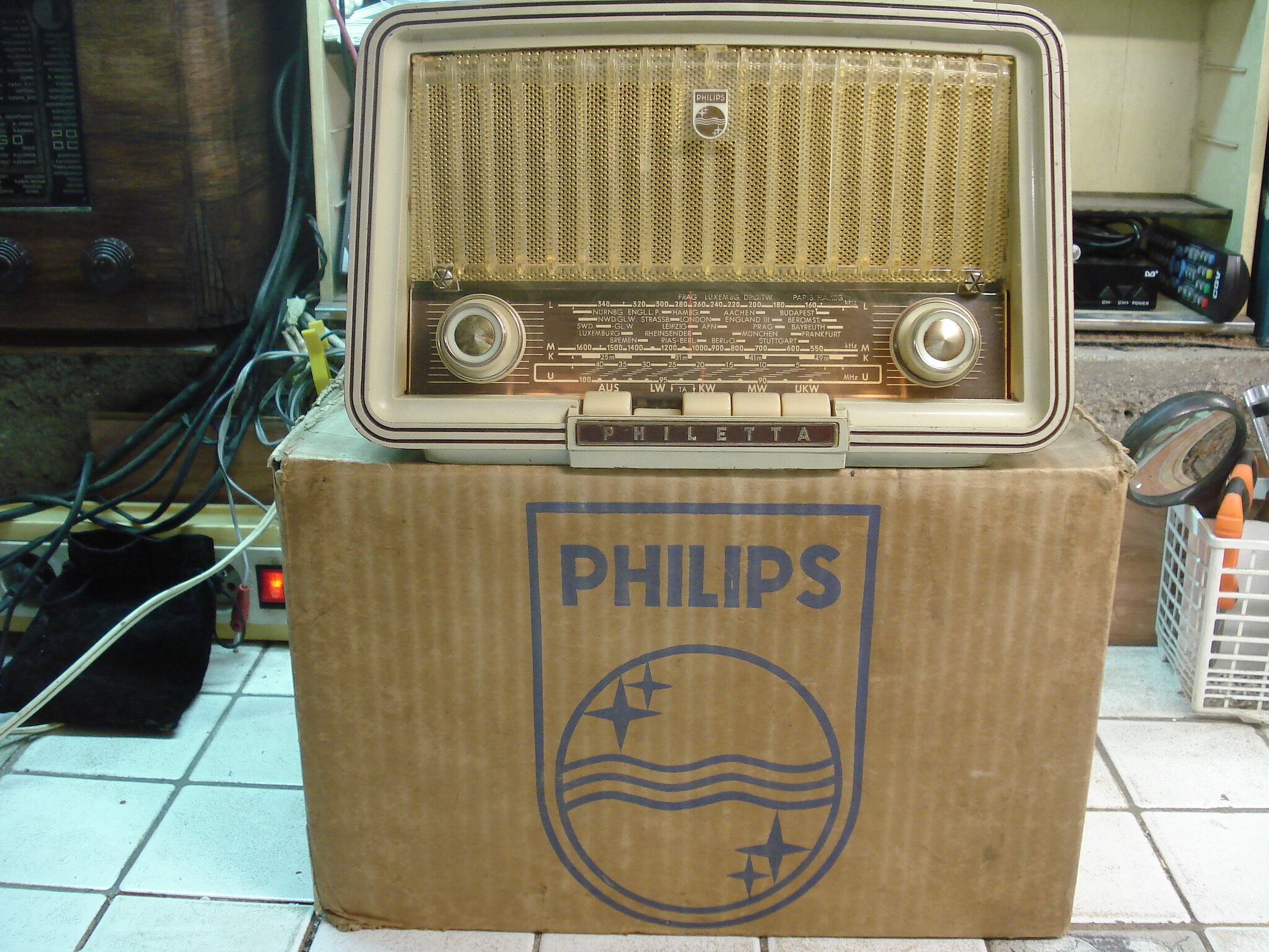

et celui-là, il fonctionne encore parfaitement sans révision avec tous ces composants d’origine .Le vendeur m’a indiqué que c’était le poste de ses parents et qu’en fait il n’avait pas beaucoup fonctionné car il avait été assez rapidement remplacé par un poste à transistors .Comme je l’ai trouvé avec son d’emballage d’époque , je le conserve complètement dans son état d’origine mais je ne l’ai mis sou tension qu’une dizaine de minutes maximum.
Au niveau de mes connaissances en FM à lampes , il vaut mieux ne pas trifouiller les réglages HF d’origine surtout si le poste n’a pas été bidouillé .

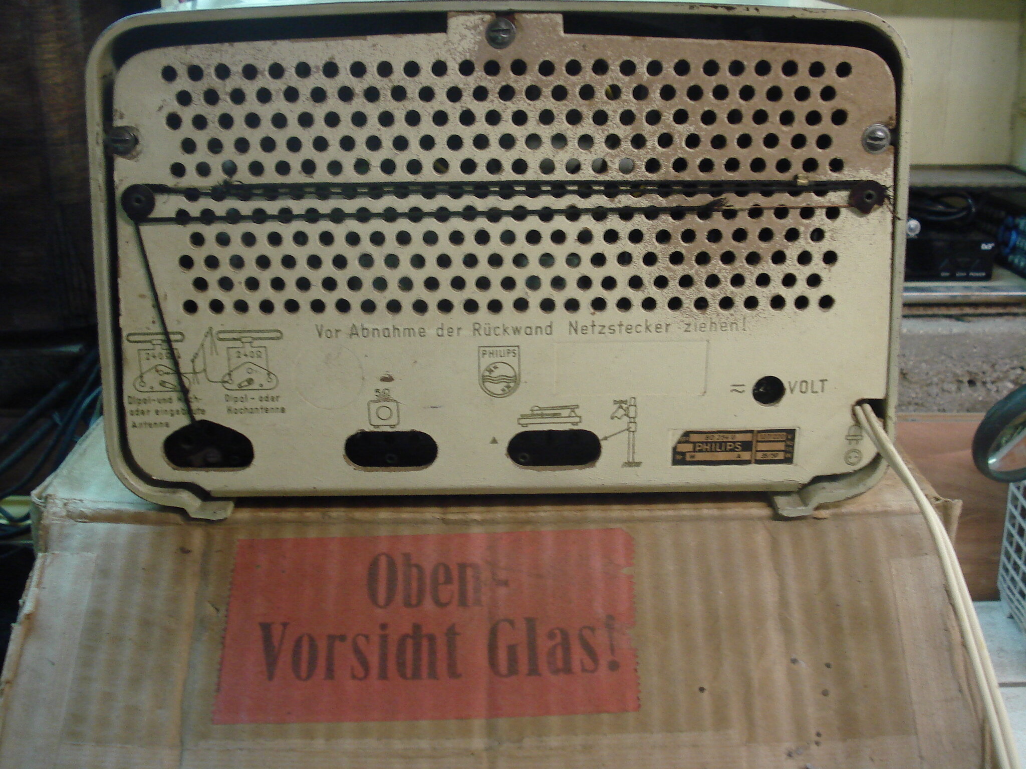

Les conditions de réception en FM sont très importantes car avec l’antenne FM rudimentaire d’origine, ici en région parisienne, je capte très bien ce qui ne serait certainement pas le cas dans ma maison de campagne du Poitou.
J’ai toujours du mal à comprendre les dessins concernant la position du répartiteur d’antenne .
Bonne continuation sur la piste de l’ EBF89.
Patrick.
Superbes, tes postes. Surtout le 2ème, comme neuf.

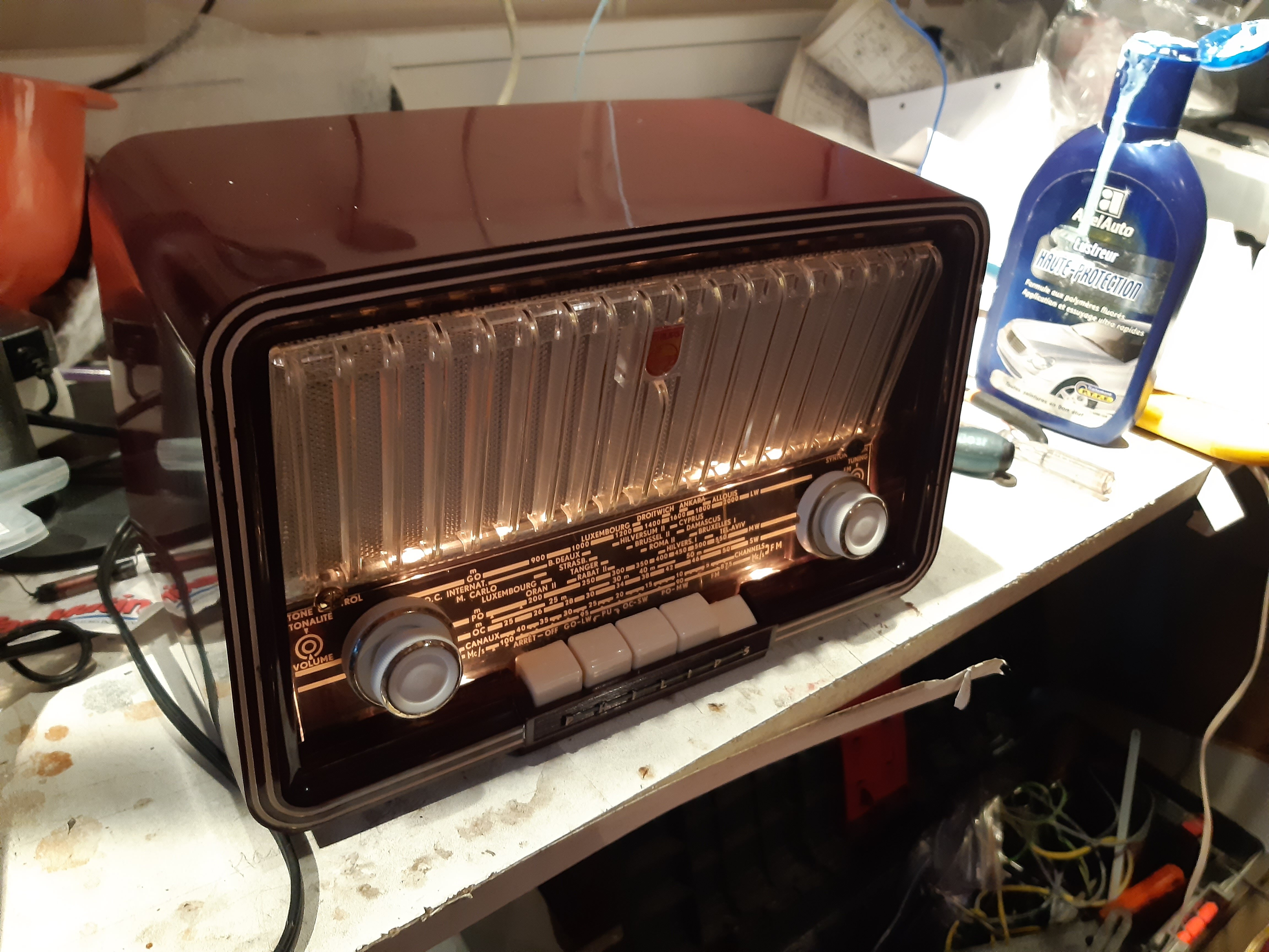

Le mien était très sale quand je l’ai récupéré, mais je pense que l’électronique n’a jamais été bricolée. Il y avait encore la peinture rouge sur toutes les vis de montage.

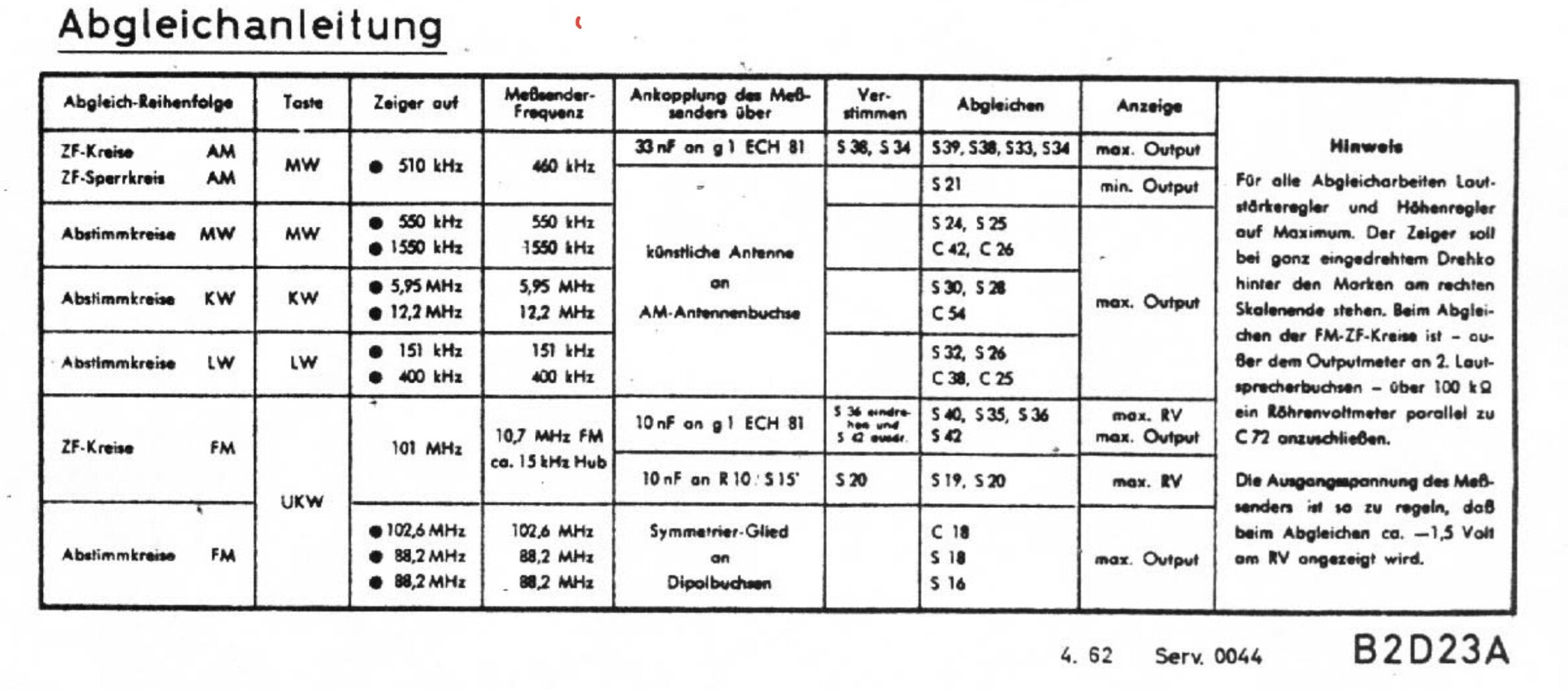

Je n’arrive pas à voir ce câble. Peut-être n’existe t-il pas sur mon modèle. D’après le schéma, cette mise en court-circuit serait assurée par les contacts 29-30-31 actionnés par la touche UKW si je comprends bien.
A part cela, j’ai réussi à parfaire le réglage du couplage S19/S20, mais le même défaut subsiste, même si je capte plus de stations.
Autour de l’ECC85, je vois deux autres réglages : S16 et S18. Est-il prudent d’y toucher? Je pense qu’ils agissent sur l’oscillateur local, et je risque de décaler les stations.
Ce genre de manip, risque de t’emmener loin, car si tu touche a l’oscillateur, il faudra automatiquement refaire l’accord,pour redonner le maximum de niveau, mais, si ça ne va pas, il te faudra refaire la même chose, mais dans l’autre sens. Maintenant, en modifiant le réglage du premier transfo, si tu as obtenu un résultat (résultat limite encourageant),on peut en déduire, que l’ampli MF,lui-même est légèrement décalé (ce qui suffit, a rendre la qualité du son médiocre) seulement, le manque d’appareil rend ce réglage difficile, car là, tu travaille en aveugle! Je pense, que la balle est dans ton camp !ce sont des réglage pointus, mais, bon, le pif, tout le monde l’a essayé !

N’est-il pas possible de régler les transfos FI sur 10,7 MHz, comme on le fait en AM?
Si je génère un signal à cette fréquence, non modulé, il n’est pas possible de régler les primaires et secondaires des FI de la même façon qu’on le ferait en AM?
Sur la notice d’un des premiers postes Philips qui recevait la FM, je crois me souvenir qu’il y avait une astuce pour régler les FI avec un générateur ordinaire. Je vais rechercher cette notice, mais je me trompe peut-être.

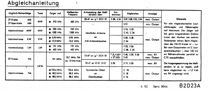

Oui, tout à fait possible, il faut suivre la procédure de réglage Philips qui est au bas du schéma (en allemand) :
Tout y est expliqué, mais en FM ils parlent quand même d’un signal à 10,7 MHz avec 15 kHz d’excursion de fréquence (hub), donc cela passe obligatoirement par un générateur FM …

Merci Henri-Louis, Je n’avais pas vu ce tableau.
Je n’arrive pas à traduire certains termes pour tout comprendre, mais je vois tout de même la démarche à suivre.
Peux-tu me préciser ce que veut dire:
ZF ?
max. RV ?
En effet, je vois qu’il est indiqué d’utiliser un signal de 10,7 MHz modulé FM 15 kHz.
Ne peut-on pas pratiquer avec un signal pur injecté sur le primaire du transfo et en détectant la résonance sur le secondaire à l’oscillo? (et inversement ensuite)
Cette méthode fonctionne très bien en AM pour le réglage des transfos FI. Pourquoi pas en FM puisqu’il s’agit toujours de FI?
