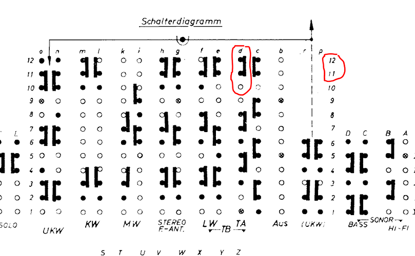

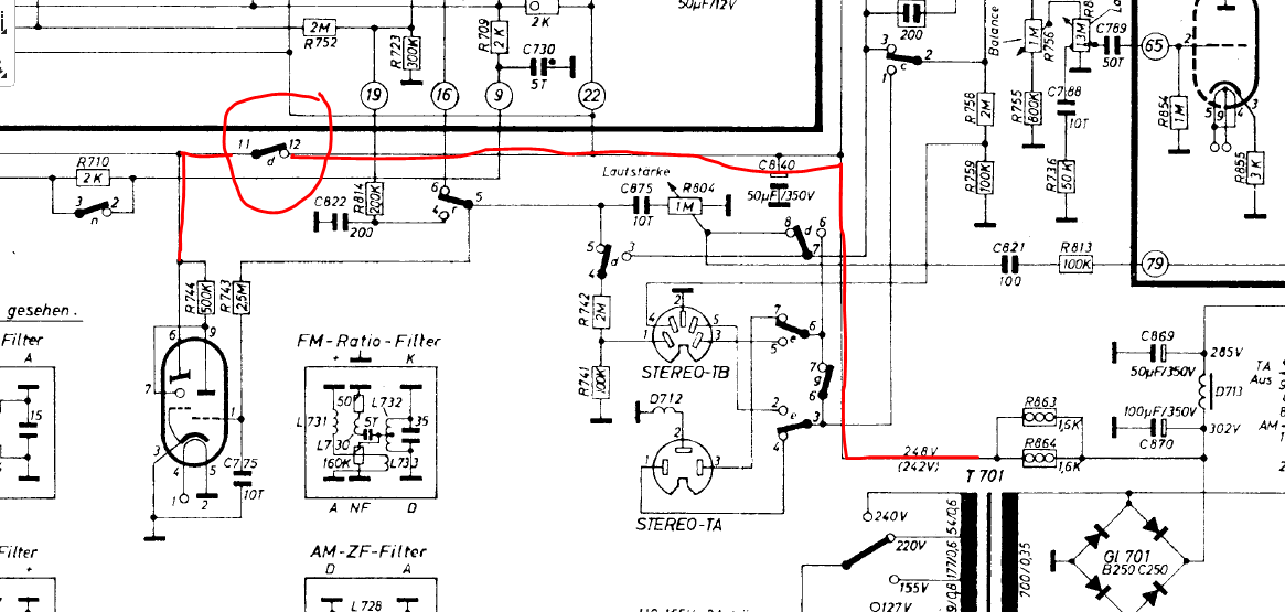

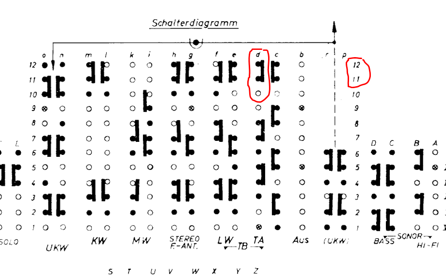

il semble qu’en FM un contact coupe l’alimentation cible de l’oeil
ce qui l’eteint

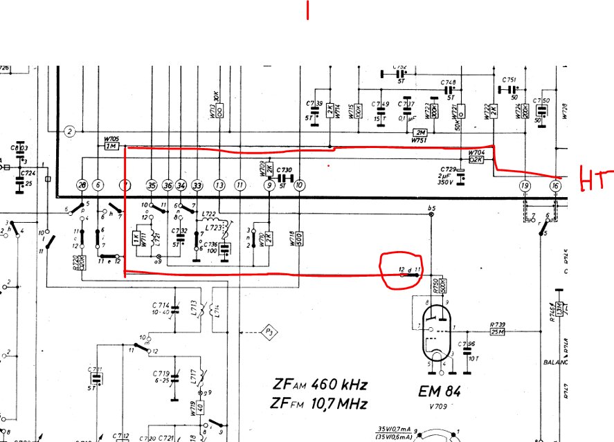

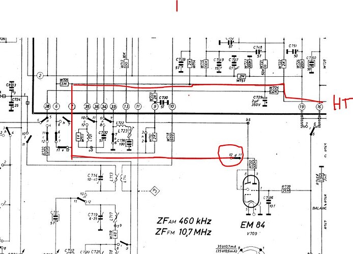

Bonjour @Radiolo
Et merci pour ton intervention
Tu est sur le schéma du « riviera »
C’est le schéma plus loin pour le « new york »
J’ai pu traduire de l’allemand que les positions des contact sont sur ukw.
Je n’ai pas su isoler le schéma de lensemble du document
Désolé
meme principe
