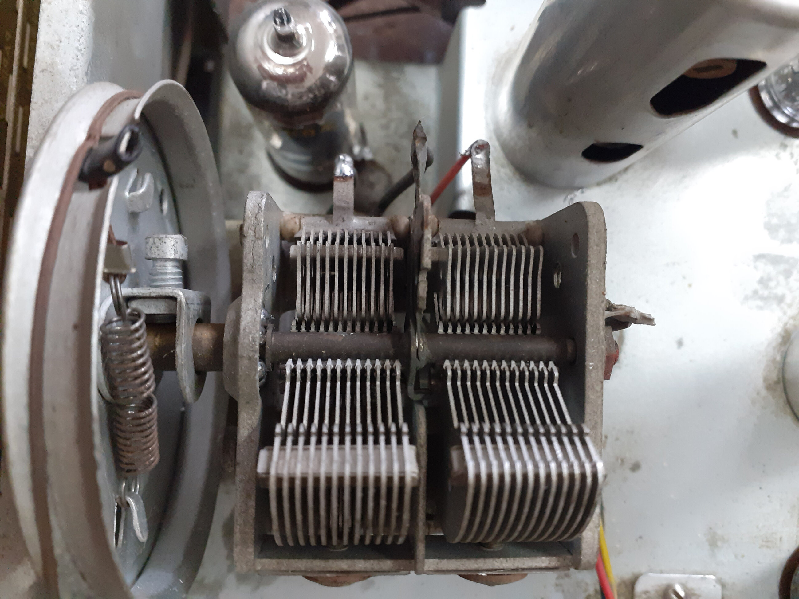

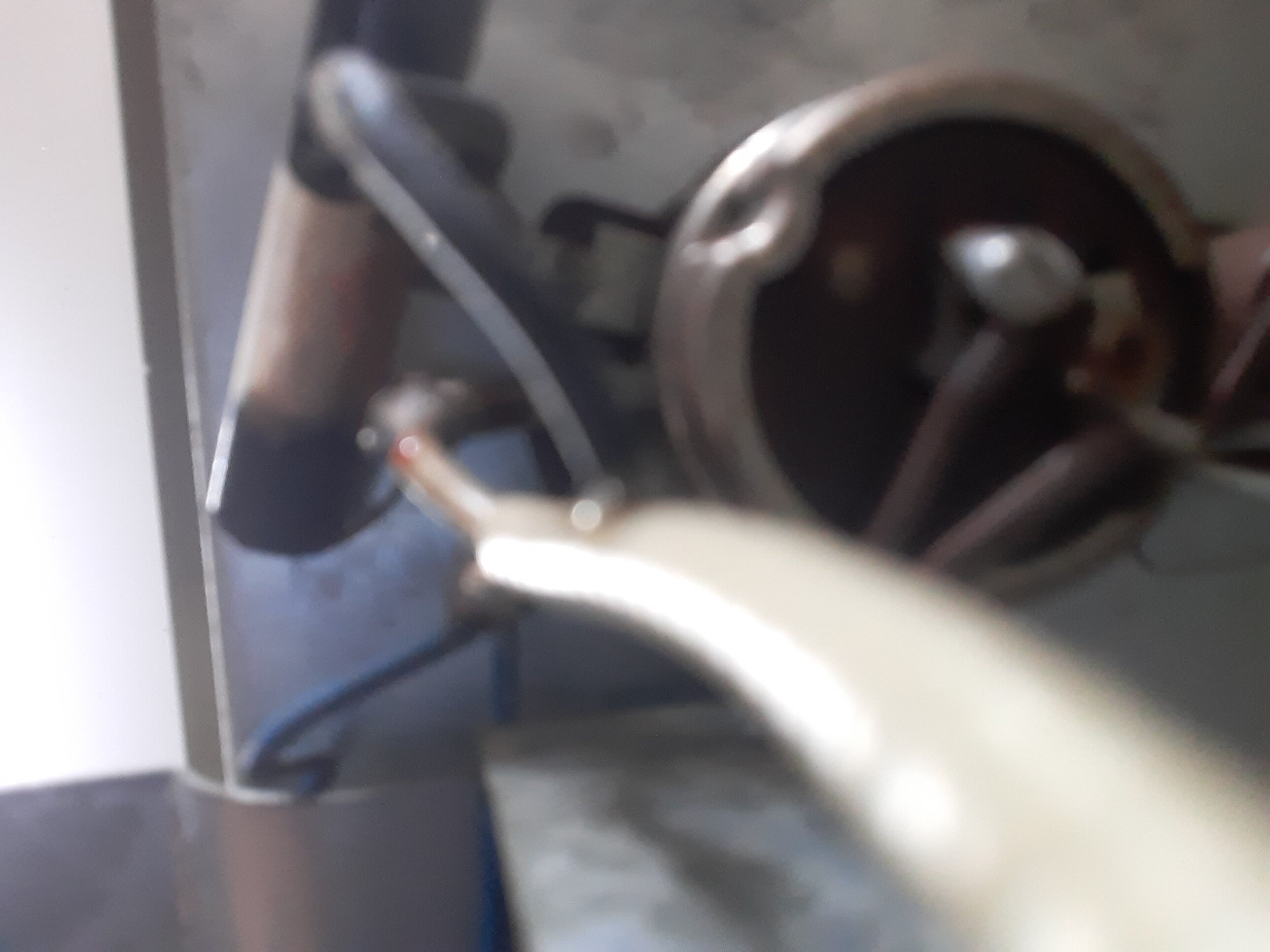

Bonjour, je ne sais quel fils choisir sur le CV vue qu’il se compose de deux cage voir la photo,
c’est pareil pour le potentiometre je ne sais quel cosse choisir
Merci pour vos conseils

Il faudrait avoir une photo du bloc d’accord on ne peut déterminer la cage concernée !
Par contre si le poste peut ecevoir une émission AM si on touche la cage oscillateur l’emission va se décaler, si on touche la cage accord le volume augmente !
Pour le potentiomètre si on touche le centre du potentiomètre volume on doit entendre un ronflement plus ou moins fort suivant sa position !
Salutations Jean-Luc
