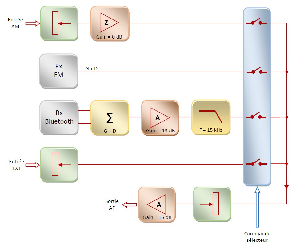

Le matériel semble maintenant définitivement au point.
Il restait à valider et ajuster les différentes sources audio possibles afin d’obtenir une homogénéité des niveaux sonores lors du passage de l’une à l’autre et d’adapter correctement les circuits du FMx aux caractéristiques des étages BF des récepteurs hôtes.
Le schéma bloc fonctionnel adopté :
