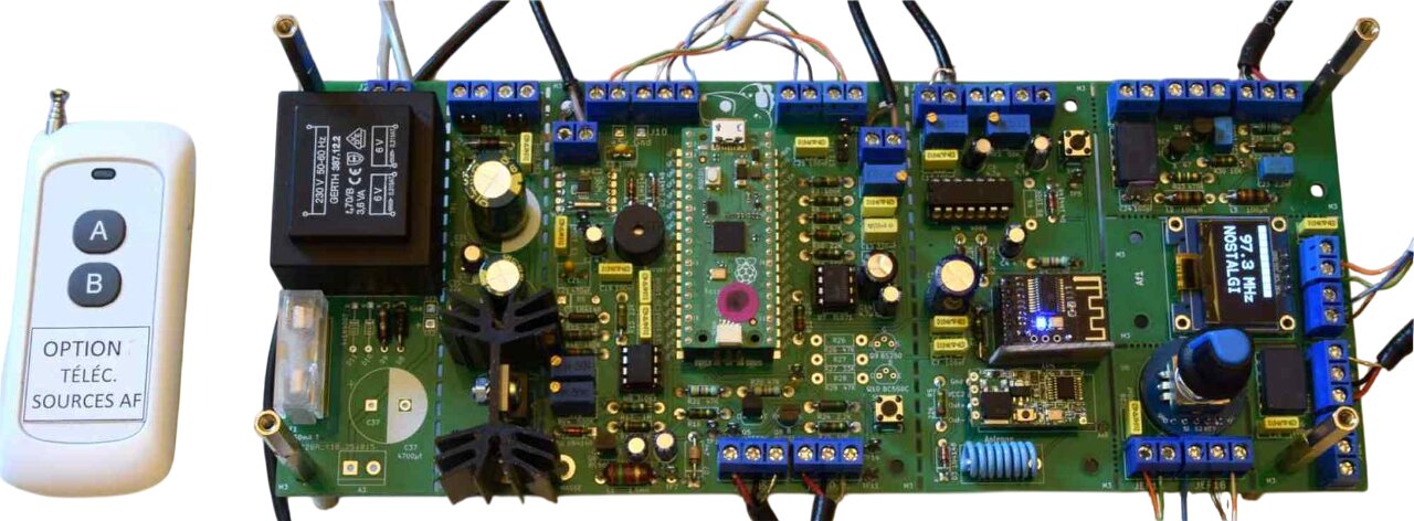

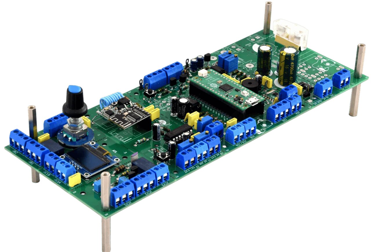

Par ailleurs, le câblage du prototype n°1 est tout juste terminé et regroupe toutes les versions et options possibles.
Ci-après, sans alimentation secteur (alimenté à partir du 6,3 V)
Ci-après, complet avec l’alimentation secteur, en cours de test (les circuits sécables n’ont pas encore été séparés) :

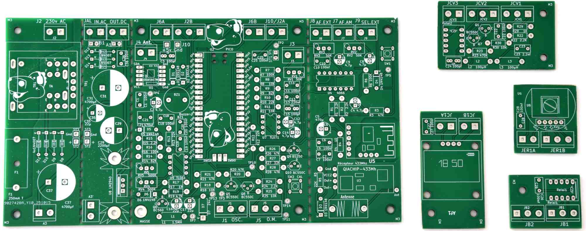

Le circuit imprimé vierge avec les différents modules séparés
