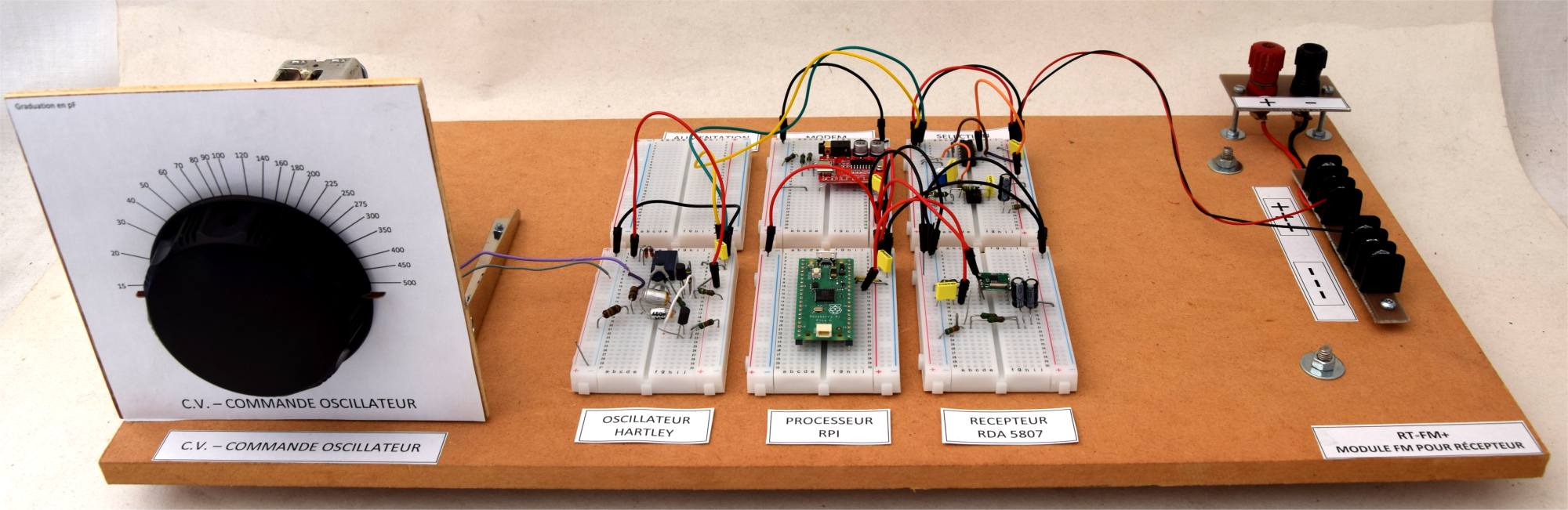

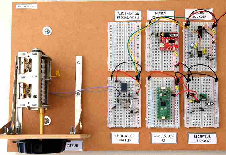

FMx : démarrage de l'étude
Après quelques jours de vacances, il est temps de réintégrer l’atelier pour initier l’étude de ce beau projet.
Le FMx sera organisé autour d’un module de base sur lequel pourra venir s’ajouter des options en fonctions des souhaits et besoins de l’utilisateur et/ou en fonction du poste récepteur destinataire du module (voir le site web FMx pour le détail des fonctionnalités envisagées).
Le plus simple est donc de concevoir une maquette modulaire organisée par fonction, où chacune pourra être étudiée, évaluée, testée et validée de manière indépendante.
Ce « châssis » de base est prêt :
L’étude de l’oscillateur est en cours d’évaluation : c’est un point délicat car sa stabilité, notamment en température, doit être la plus grande possible, sachant l’environnement des châssis à tubes dans lequel le FMx sera implanté.
C’est pourquoi nous retenons un circuit de type LC (montage Hartley), justement réputé pour sa stabilité.
Les mesures en cours semblent confirmer cette performance.
Mais des essais complémentaires en étuve de laboratoire sont prévus dès lors que le montage sera définitif, afin de caractériser sérieusement les performances de cet oscillateur.
Par ailleurs, le design et la maquette du circuit de sélection des sources AF réalisés à base d’un commutateur analogique 4 voies, ainsi que l’amplificateur de sortie AF, sont quasiment validés.
Il a été prévu de pouvoir ajuster le niveau de la sortie audio afin de permettre une adaptation avec tout type de sensibilité des entrées PU ou AF (potentiomètre) des postes récepteurs, mais aussi de pouvoir ajuster le niveau audio de sortie du FMx en rapport avec le niveau AF des bandes AM d’origine du récepteur hôte, afin d’éviter des écarts de niveau sonore injustifiés et désagréables.
Par ailleurs, la courbe de réponse de cet étage est travaillée pour éviter un talonnement possible des HP de nos vieux postes TSF, peu habitués au « gros son » des stations FM musicales actuelles…
Prochainement, publication ici des schémas de ces différents étages, dès leur mise au point estimée terminée.

Bonjour DWK,
prototyper un oscillateur sur une plaque de montage rapide, fusse-t’elle de marque Velleman… :thinking: :thinking:
Bonne journée
Bonsoir Grocrabe
Rassurez-vous, bien que le module FMx soit destiné à piloter un récepteur FM entre 88 et 108 MHz, l’oscillateur dont il est question ici concerne des fréquences entre 500 kHz et 1,5 MHz, avec des signaux à haut niveau.
Donc, pour évaluer la fonctionnalité, aucun soucis sur ce genre de platine.
Lorsqu’il s’agira de valider et de chiffrer les caractéristiques définitives, cet oscillateur fera l’objet d’un design sur PCB, comme il se doit…
Bonne soirée
Daniel

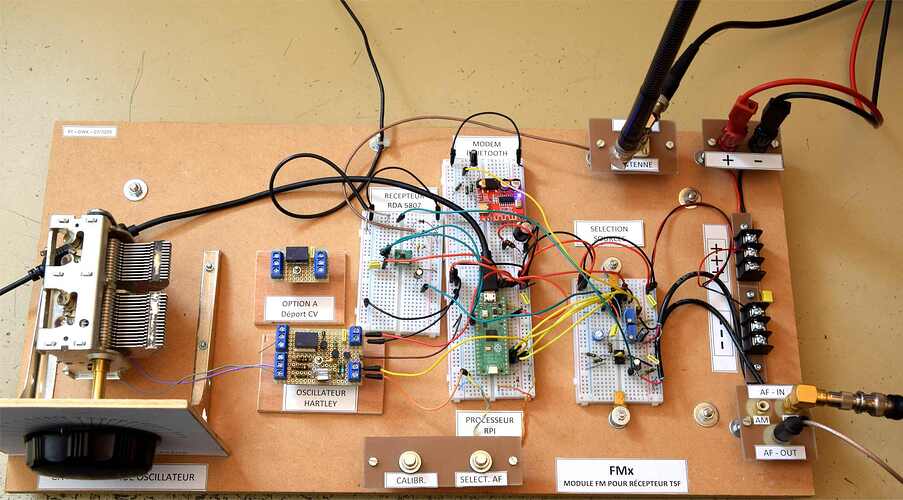

Voici un état d’avancement de l’étude du projet FMx.
Le matériel :
L’oscillateur de base est validé et a été mis au propre sur un circuit imprimé à trous.
Le récepteur FM RDA5807 est opérationnel et après une optimisation via le logiciel (voir section suivante) le taux de distorsion mesuré a été très optimisé (<0,40 % à 1 kHz pour une déviation de ±75 kHz) !
Une protection a été intégrée sur l’entrée RF (antenne) contre les surtensions
Le multiplexeur audio (sélecteur des sources AF) est validé : il gère 4 sources : AM, FM, Bluetooth et AF-EXT.
L’amplificateur AF de sortie est validé : son gain (ajustable) et son impédance de sortie autoriseront un raccordement vers quasiment n’importe qu’elle type d’entrée PU ou de potentiomètre d’un poste TSF.
Un travail a été mené sur chacune des sources pour optimiser la courbe de réponse globale et une équivalence des niveaux sonores en sortie.
L’option « CV déporté » est validée.
L’option « Coupure cathode » est validée.
L’option Bluetooth est validée.
Le circuit principal comme les circuits optionnels font l’objet d’une étude pour proposer différentes solutions mécaniques de fixation, simples et fiables.

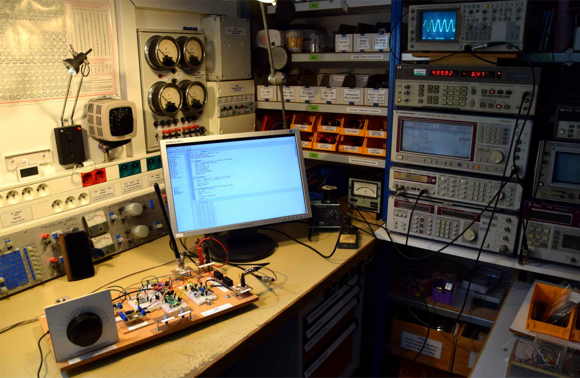

Le logiciel :
La décision a été prise collégialement d’utiliser le langage de programmation Python. Libre et proposant quantité de bibliothèques, il est particulièrement adapté dans le cas qui nous occupe.
Par ailleurs nous avons adopté l’interpréteur Thonny pour édité et « voir » en direct l’exécution du programme.
Les membres de l’équipe peuvent ainsi développer chacun leur partie et évaluer / mesurer précisément les résultats en un temps record !
Notamment pour le récepteur RDA5807, cette technique nous permet d’explorer, puis d’exploiter les fonctionnalités peu visibles de cette puce en condamnant certaines fonctions dédiées à la mobilité et à la restriction des performances (très utile en mobile, type autoradio, mais largement contre-productif ici).
Ainsi nous avons pu ramener de la performance et de la sensibilité, à l’identique d’un bon tuner de salon !
Dans l’option « affichage digital » en cours de développement, nous pourrons ainsi afficher plusieurs infos : la fréquence de réception en MHz, mais aussi le nom de la station, par le décodage du code PS de la trame RDS et d’autres infos non encore déterminées.
La procédure de calibrage du récepteur est terminée afin de déterminer les extrémités de la bande FM en fonction du type de CV raccordé.
Le programme de gestion des sources sonores est validé (séquence par boucle : AM, FM, BT, EXT, puis à nouveau AM, FM, etc…)
L’accusé de réception de chaque commande sera sonore et non visuel : un buzzer plutôt qu’une led.
Avantage : lorsque le module est câblé dans le poste TSF, pas simple de voir une led… Alors que le son passe au travers de l’ébénisterie !
Une option télécommande RF est à l’étude : si elle est validée, cela signifie qu’il ne sera pas nécessaire de percer ou de fixer un bouton de sélection ou d’A/M ni de led sur le poste récepteur. Gain de temps et surtout un respect total de l’intégrité du récepteur : aucune modification mécanique, c’est précieux pour la plupart des amateurs collectionneurs !

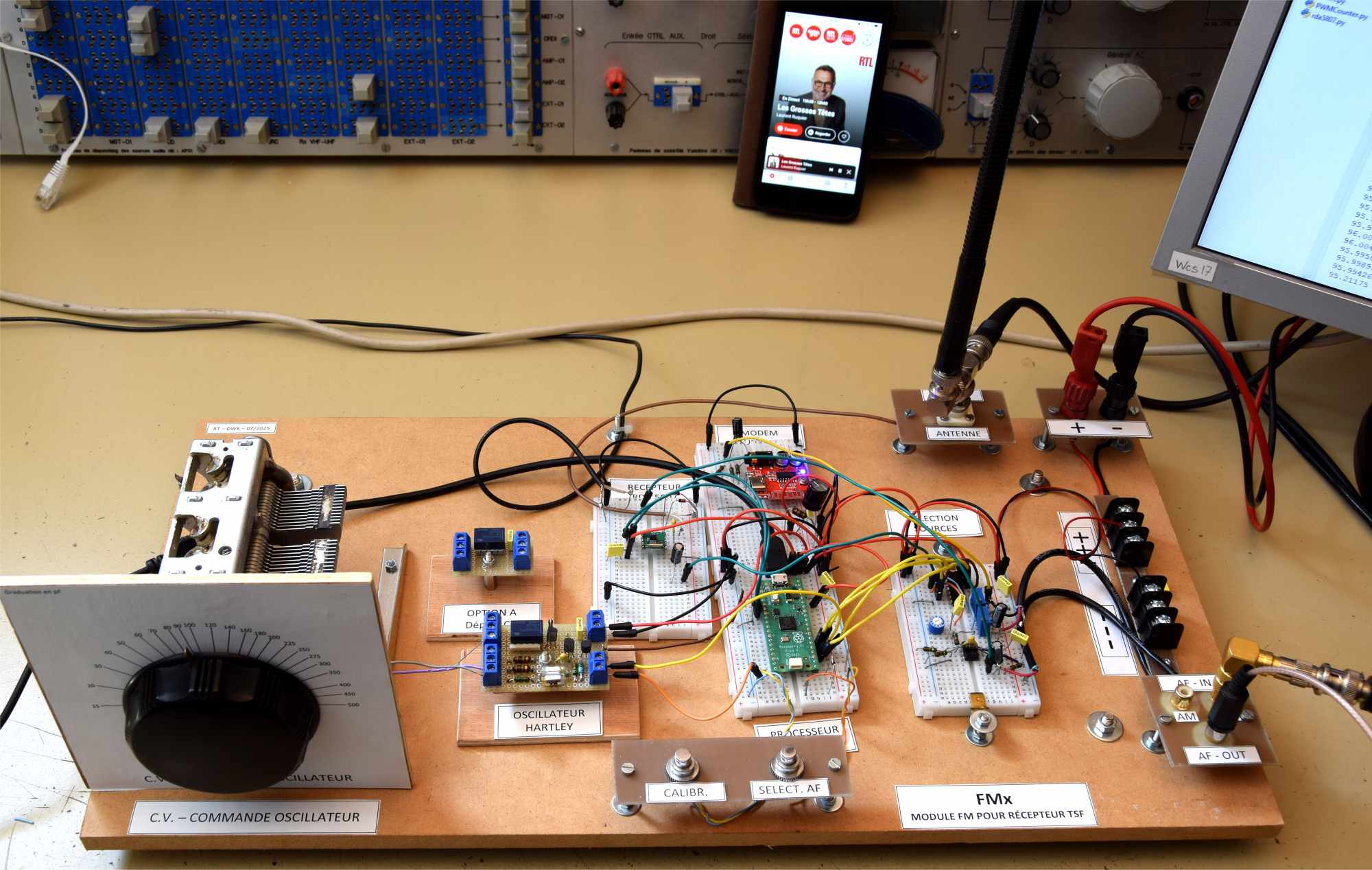

Quelques illustrations :
Test du Bluetooth avec un Smartphone branché sur RTL…
Modifier le logiciel, voir l’affichage en direct de l’exécution du programme et constater toujours en live les performances via l’instrumentation de mesure, quel régal !
Pour les curieux : la maquette dans tous ses états !

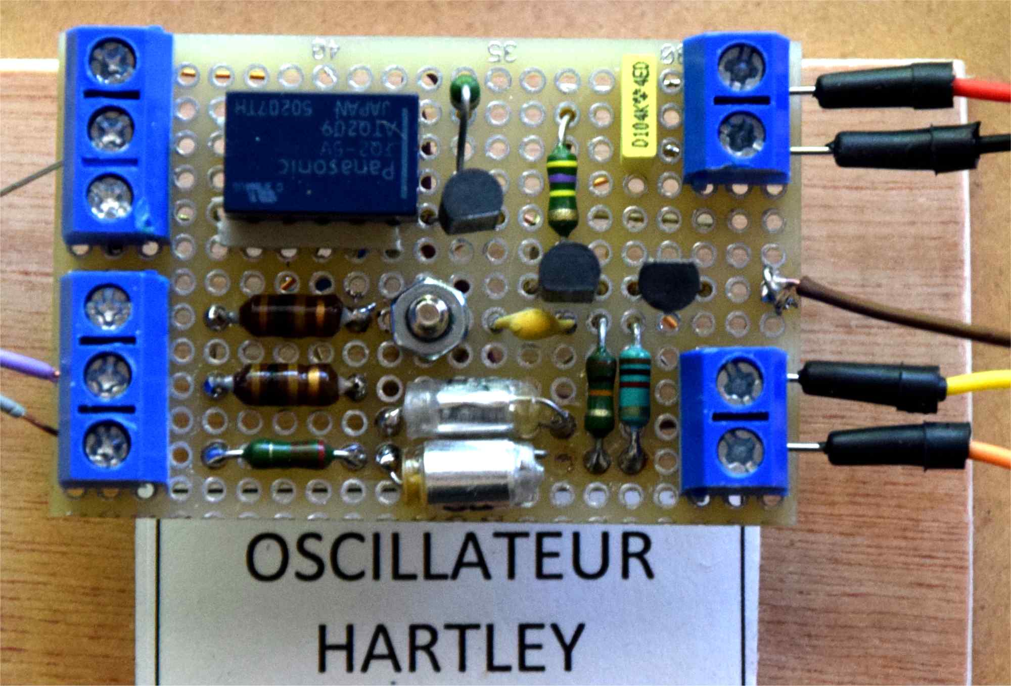

je pense que REL1 a un diode anti surtension integrée
si ce n’est pas les cas le transistor de commande T3 aura des problemes
Oui ce relais dispose d’une diode anti surtension, c’est pourquoi sa polarité de raccordement a été repéré par un « + ».
Merci de la remarque, on n’est pas à l’abri d’une coquille !
