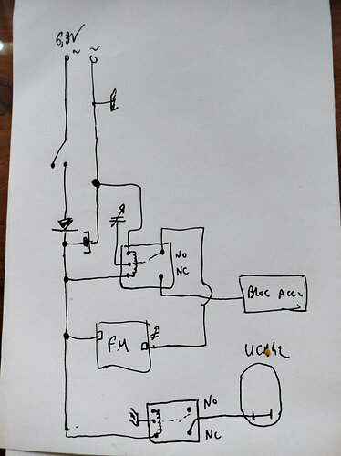

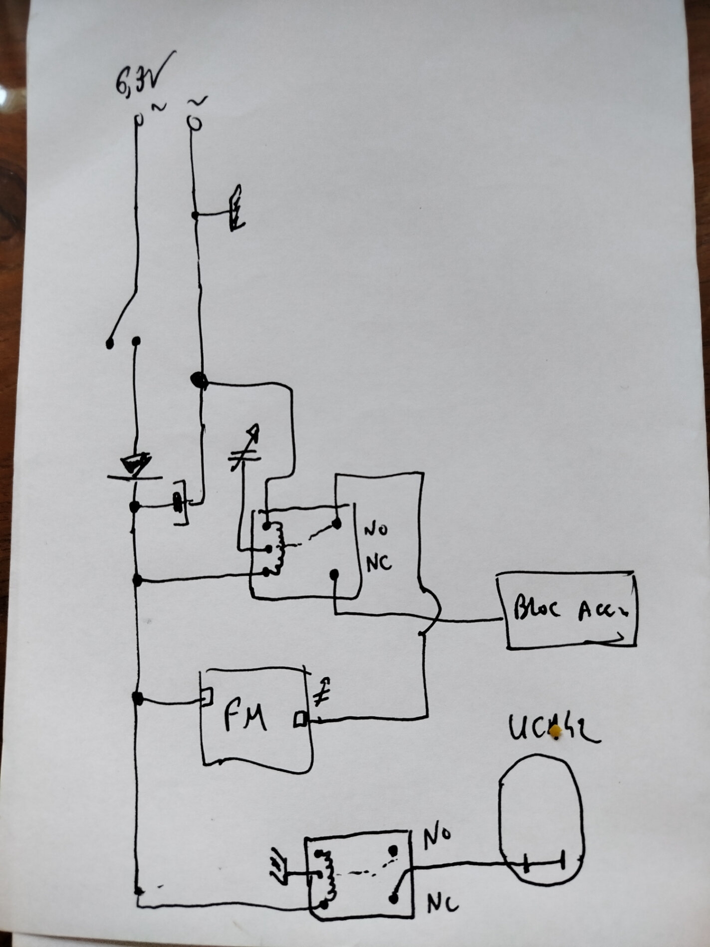

Concernant l’arrêt de l’oscillateur, il y a très peu de cas où cela est nécessaire. Le plus souvent les postes avec UCH42, dans ces cas je mets un relais avec commutation qu’il est possible d’implanter comme on le souhaite.
Voici un crobard
