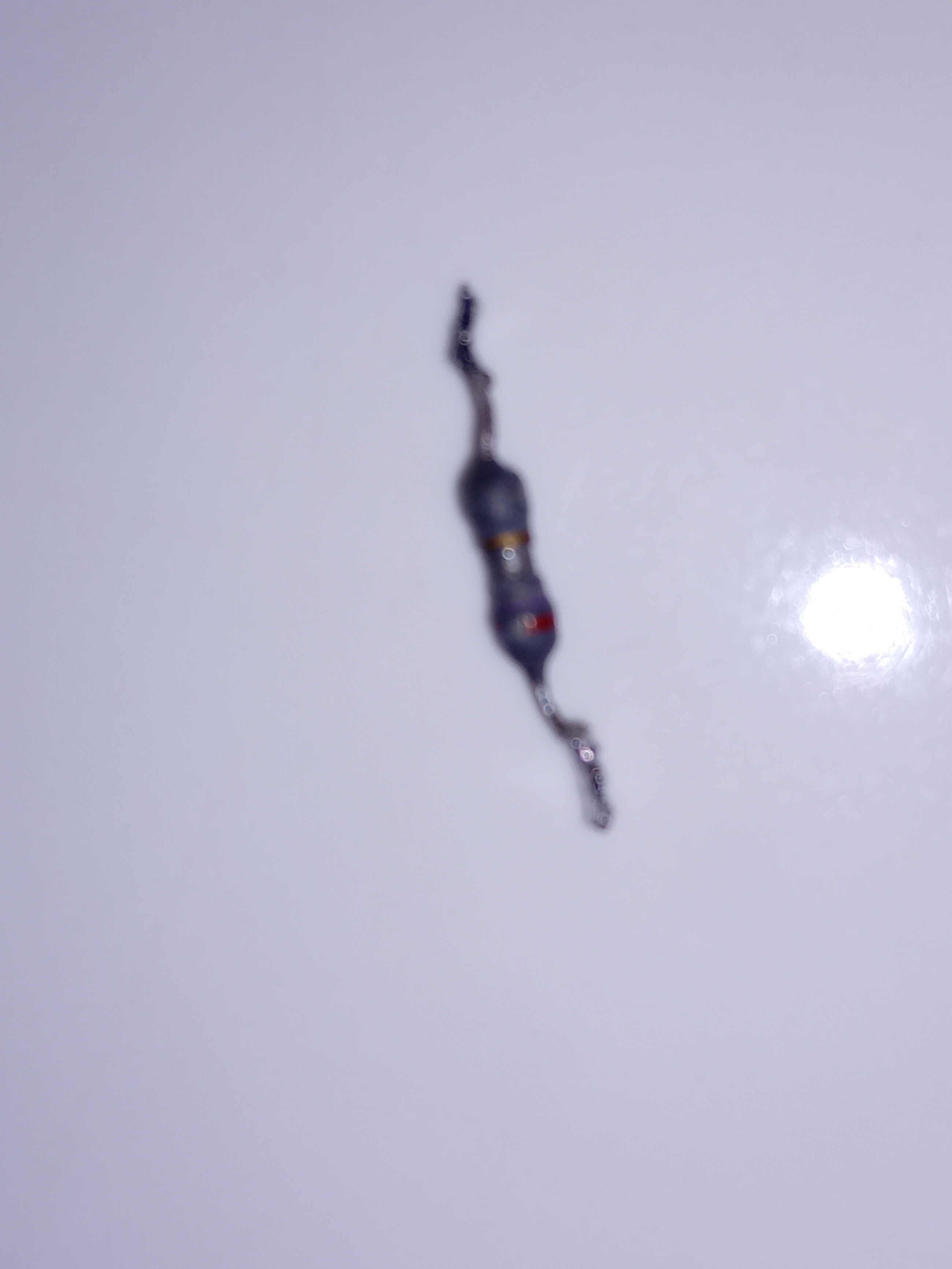

Je suis nouveau, j’essaie de restaurer un radio cassettes, cd philips AZ8420. Le tuner radio fonctionne et je peux régler les stations, l’écran CD s’allume, les lecteurs cassettes fonctionnent mais je n’obtiens pas de son. J’ai juste, en position radio un assez fort bruit de fonds(que je peux moduler avec la molette son) mais je n’obtiens rien de plus. Une résistance grillée ne me permet pas de lire sa puissance(bandes colorées HS sauf première rouge) pourrait être une cause mais j’ai déjà essayé de la remplacer par divers résistances sans succès.

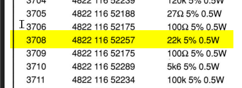

la resistance cramée tu l’a repérée sur le schema et remis la bonne valeur indiquée au schéma ?
non, mon problème c’est que la résistance cramée je e peux lire la valeur.Je ne vois que la première bande (rouge), le reste n’est plus lisible (sauf la bande dorée pour la tolérance. La première étant rouge, j’ai essayé 2,7 ,27, 270, 2,7 k mais rien ne change. Sur un autre appareil philips(AZ 8320 au lieu de 8420) j’ai vu, sur le même emplacement un condensateur cylindrique de 2,7 nf, j’en ai commandé au cas où, j’attends la livraisontexte en gras

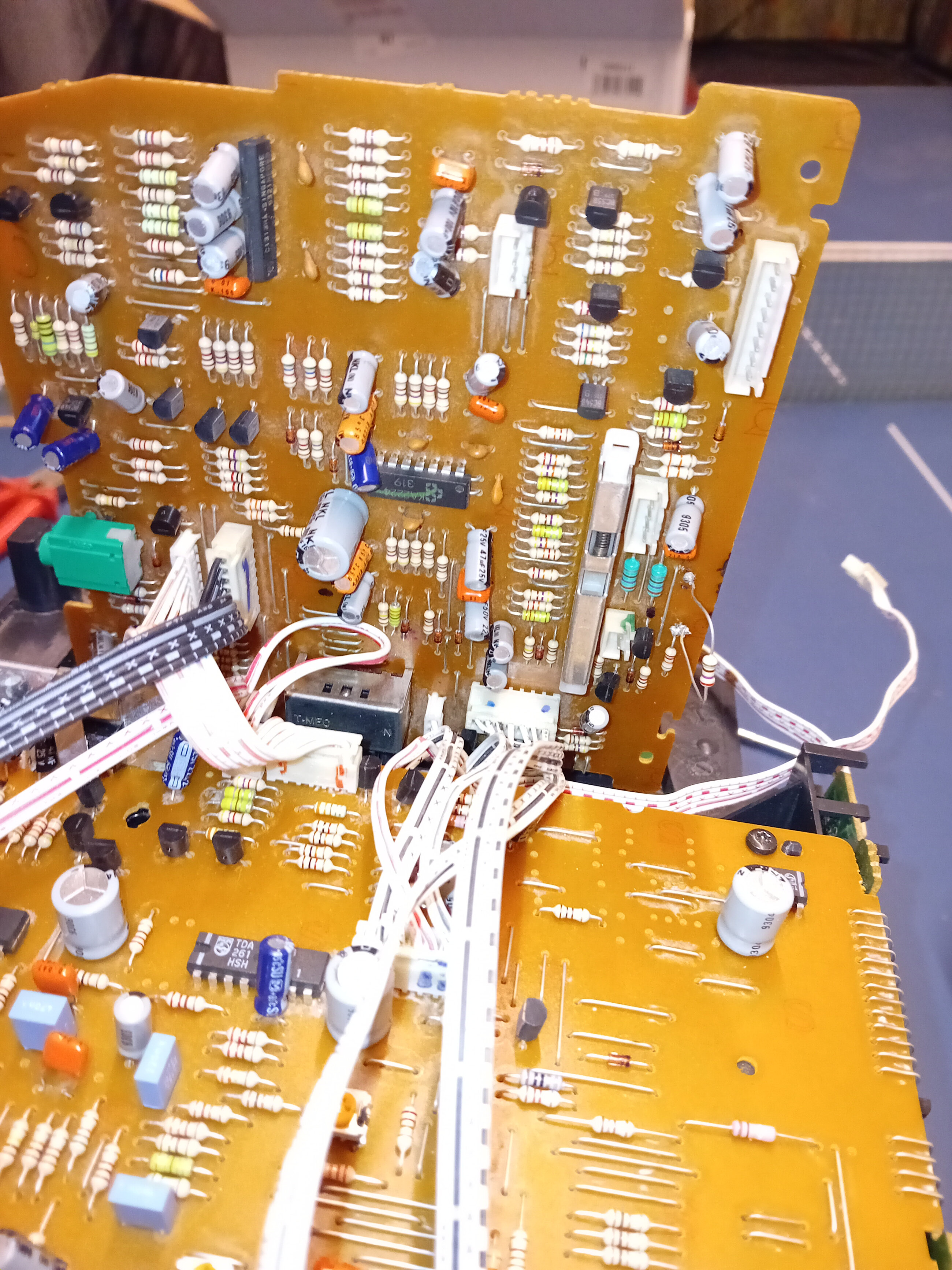

Comme je suis nouveau je ne sais pas si je peux joindre un fichier. Si oui je pourrais faire une photo de la carte

je ne peux toujours pas télécharger mais le document que je possède est bien le même sauf que je ne suis pas capable de comprendre les schémas. La carte est bien la 3139 113 32372, la résistance est à l’opposé de la prise micro, tout en bas de la carte. Au même niveau il y a une résistance sur la gauche et une prise K7 de 8 broches sur la droite. Photo jointe. Je me rends compte que je ne suis vraiment pas au niveau.
Sur la photo, on voit , sur la droite,
que la résistance installée en provisoire conserve de très grands pattes.

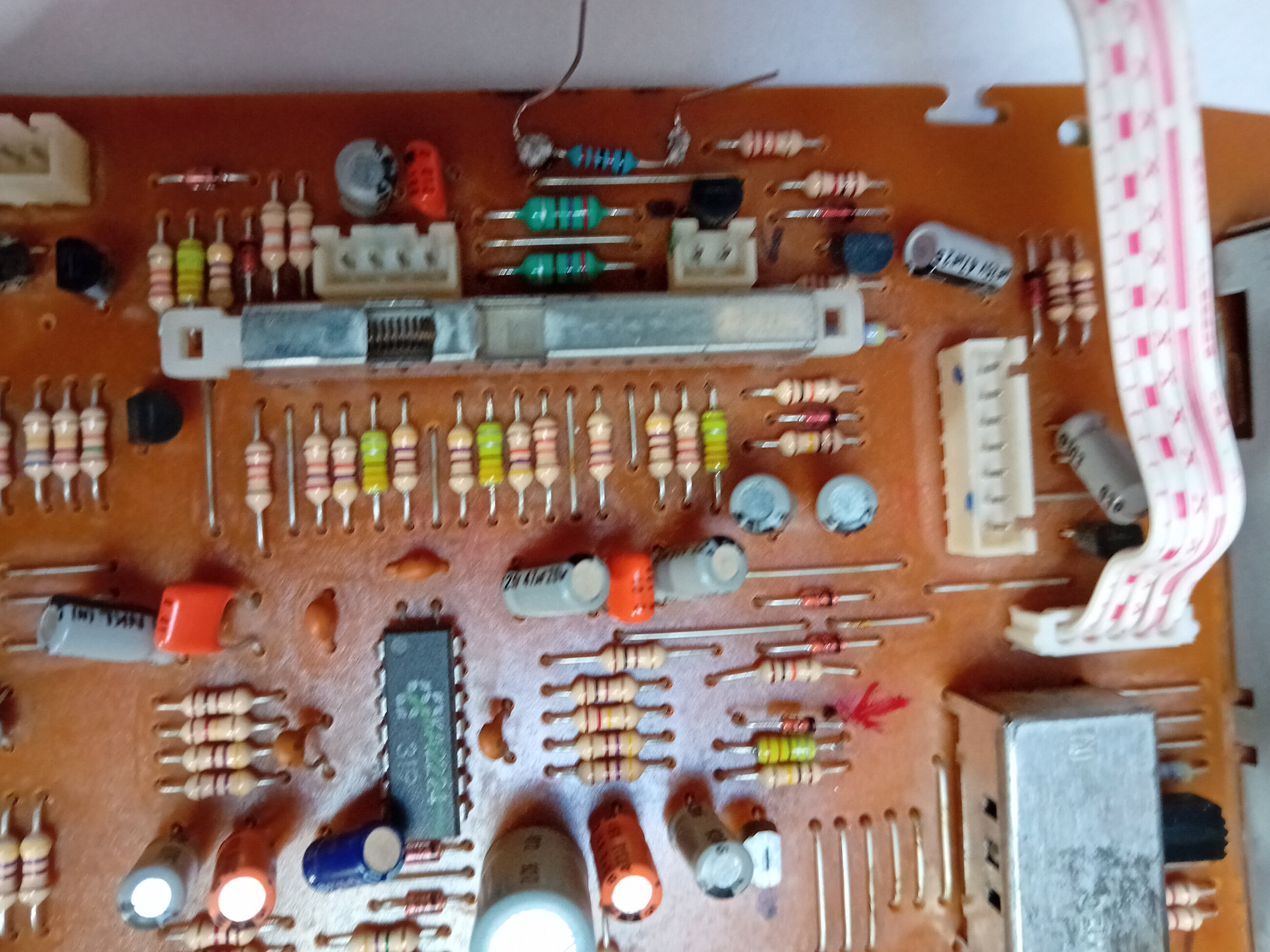

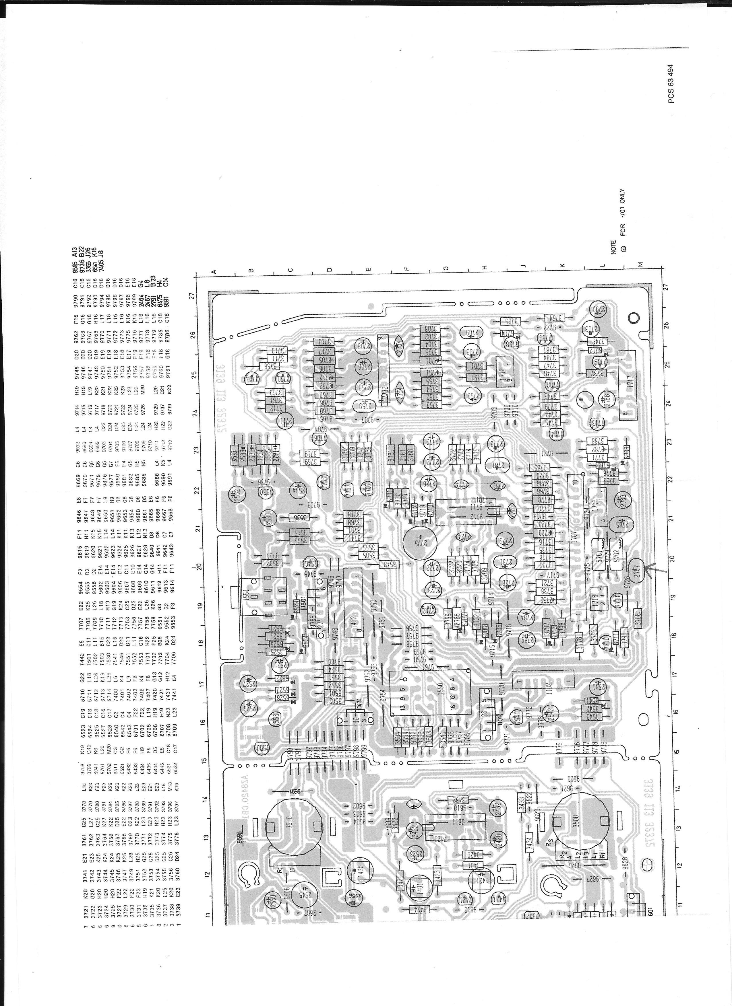

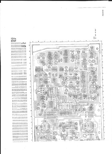

En regardant le schéma de la carte, je crois que je commence à situer un peu et du coup je me demande si l’élément concerné ne serait pas le 2787 et non le 3708. En effet sur la même ligne, il y a un composant à droite de la résistance 3708et c’est le 2787. Mais le dessin ne représente pas une résistance. Je ne mets pas en cause le diag mais comme ça ne marche pas, je cherche. J’ai tracé une flèche rouge devant la diode zeiner que je suspecte .
Encore des questions de débutant: Une fois que j’ai repéré le numéro sur le schéma, comment puis-je trouver les éléments de puissance ou capacité du composant?
Y a-til un document qui me permette de savoir à quoi correspondent les dessins faits autour des composants comme le rectangle avec les deux fils pour une résistance. Si l’élément est le 2787 je ne sais pas ce que représente" la bulle" qui l’entoure.
Merci de bien voir essayer de me rendre un peu moins ignorant.

Au vu de la photo, je dirais plutôt diode 1n4148, ainsi que celles qui sont plus haut .
À déssouder d’un côté et test diode, 0,7V dans le sens anode-cathode et zéro dans l’autre sens.
Apparemment une self en parallèle? Impossible de voir sans schéma.

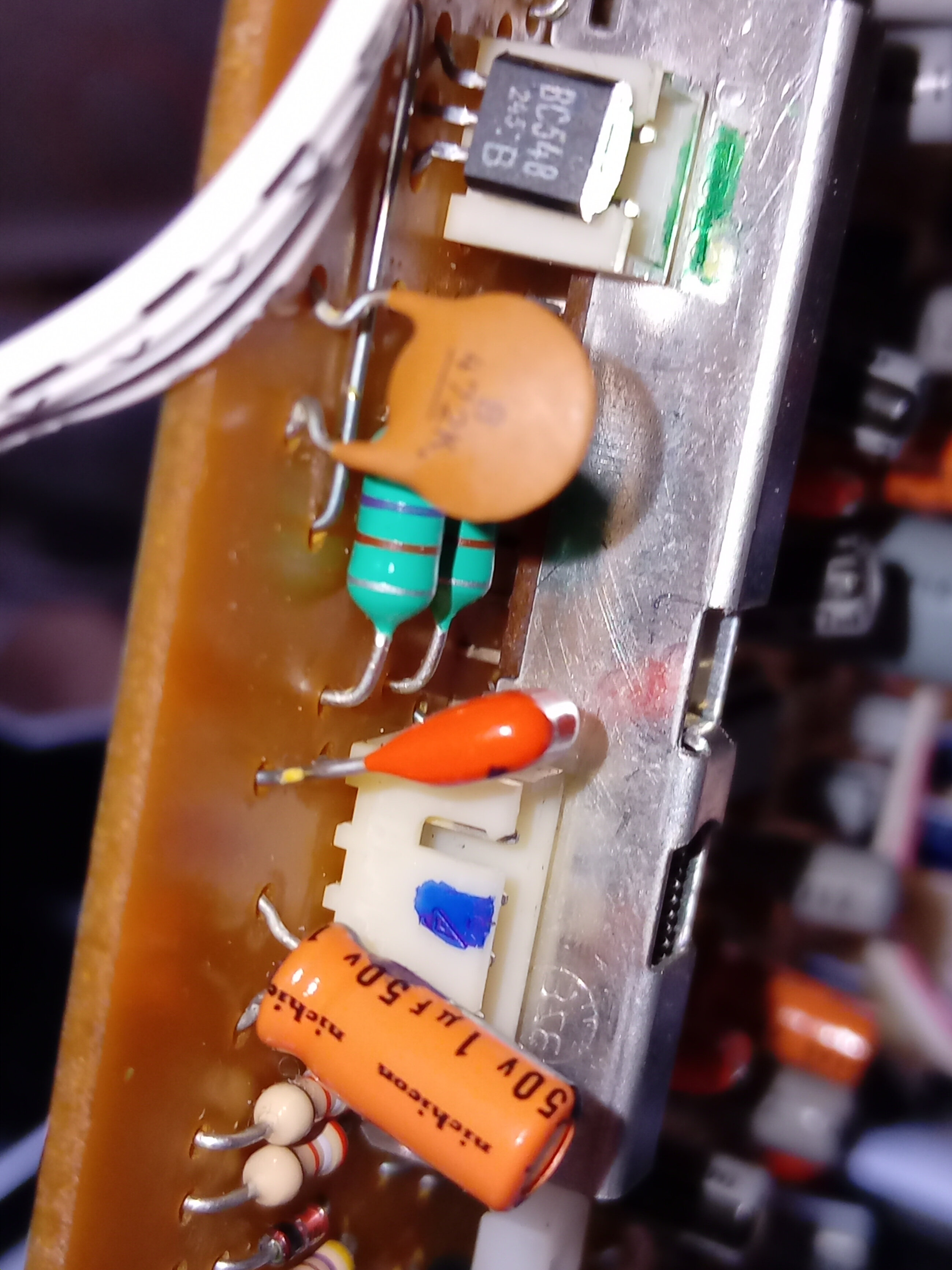

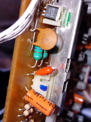

J’ai fait copie de la page du schéma. Le problème de départ vient de 2787 qui était cramée et ressemble à une résistance mais qui doit être autre chose. L’ancien composant n’est pas lisible. Sur le schéma çà n’est pas présenté comme une résistance. Quelqu’un peut-il me dire de quoi il s’agit.
Merci
je joints également la photo de l’élément cramé que jusqu’à maintenant on a pris pour une résistance.

Bonjour à vous.
Le composant 2787 est un condensateur céramique (472) donc 4,7 nano , qui a une jonction commune avec une résistance 22K vers la base d’un transistor (apparemment un bc548)
