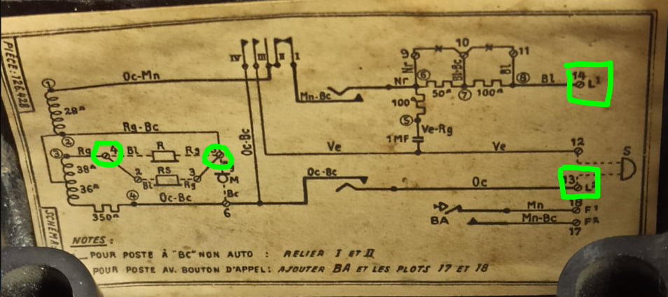

J’ai récupéré un téléphone P&T de 1963 (U43, ref 330-0001) auquel je souhaite connecter un Raspberry Pi, pour en faire un juke-bok, en utilisant le clavier pour sélectionner les morceaux. Précision importante: je suis totalement novice en téléphonie. J’ai réussi le plus facile (connecter le son du pi aux écouteurs principal et secondaire), et je m’attaque maintenant à la détection des impulsions du cadran. Je n’ai aucune idée de comment cela fonctionne: faut-il fournir une tension? Si oui sur quel fil? De même, sur lequel des 4 fils récupérer les impulsions et lequel correspond à la masse/pole négatif? Toute aide bienvenue. Le câblage du cadran est identique à celui-ci présenté sur « cablage_u43.pdf » (désolé je n’arrive pas à mettre le lien complet, mais une recherche Google sur ce fichier y conduit)

voila le schéma du poste
en carre la ligne téléphonique
en rond les écouteurs du combiné et auxiliaire ( ce sont des impedances de 600 ohms)
Bonjour ,
les fils à utiliser pour récupérer les impulsions du cadran sont ceux ci,
cdlt Eric

mais là il n’aura plus la notion de téléphone décroché / raccroché
Ah oui oui cest vrai ! bon, à voir alors suivant l’utilisation alors

Cette partie-là, c’est bon, j’ai détourné le contacteur qui bascule quand on décroche.
