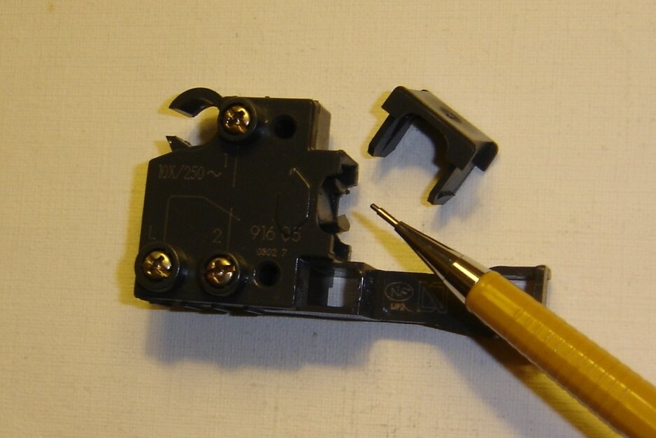

Ce va et vient fonctionne mal. Je me demande s’il ne manque pas de la matière plastique au niveau de la commande de basculement (voir photo).

Il ne manque rien à cet interrupteur. A part le petit cache que tu as déposé, mais qui ne sert pas au fonctionnement.
Que se passe t’il exactement comme soucis?
Je peux t’envoyer des photos d’un V & V identique, si tu veux.
Si ce V & V fonctionne en bien en manœuvrant la petite fourche noire avec un tournevis, c’est le doigt de la plaque de commande qui est fissuré à sa base.
Ce modèle ne se fait plus chez le fabricant depuis au moins trois ans, il faut chercher dans les vieux stocks.
SI tu en as besoin, il doit m’en rester.

Merci beaucoup pour cette réponse très précise.
Le basculement est bon en manoeuvrant la fourche avec un tournevis.
Comme sur la palette de commande il y a l’un des leviers qui est cassé, je vais donc inverser cette palette pour actionner la fourche avec le levier en bon état.
Merci pour votre offre si l’inter ne fonctionne toujours pas après inversion.

Par expérience, le retournement de la plaque de commande suffit.
C’est une « casse » trés classique sur cette série. fissure due à la fatigue du plastique.
Cette gamme a été remplacée par une nouvelle et les nouveaux boitiers ne sont pas interchangeables simplement avec les anciens, entraxe des percement différents et taille du boitier.
Pour changer la plaque de commande cela prends moins de 2 minutes et pour remplacer corectement l’inter par un nouveau il faut plus d’une demie heure. (voir plus d’une heure si c’est un mur ancien en pierre).

Je vais donc renforcer la base du levier en état, avant retournement, avec de la colle époxy.

Non, à priori juste pour pouvoir monter le levier dans n’importe quel sens.
Ce type de plastique ne se colle pas et il n’y a pas la place avec la membrane d’étanchéité…
Aucune raison que le levier en bon état soit fatigué.

Classique ,maintenant qu’il est retourné ca devrait durer 10 à 15 ans à moins que la fourche ne casse à son tour
2 doigts ?
Prévu pour actionner 2 inters ensemble ou constituer un permutateur avec 2 va et vient montés tète bêche
