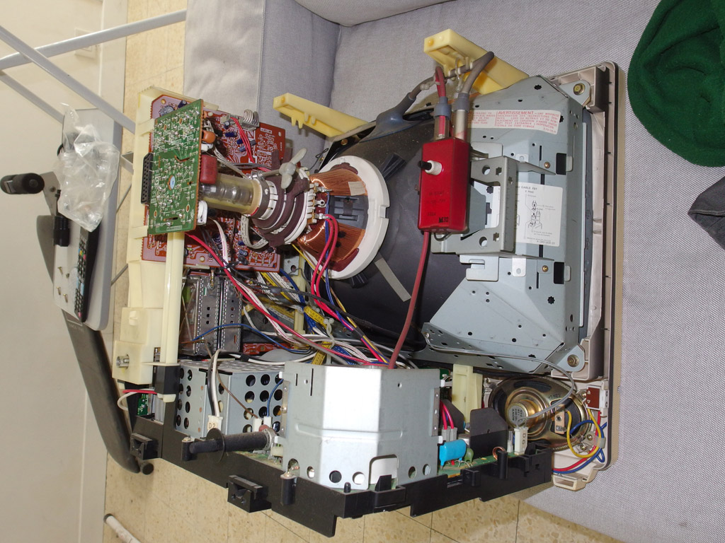

J’ai rouvert le capot arrière. 2 réglages ont retenu mon attention : « H-FREQ » et « DET-ADJ » sur un circuit estampillé « SYNC ». Peut-être la détection du format ?
Avant de faire une boulette j’ai finalement lâché 4€ pour le manuel de service que je devrais pouvoir consulter dans la journée.
H-FREQ et H-HOLD sont en réalité le même réglage, celui de la fréquence horizontale.

H freq est le réglage de fréquence lignes, c’est lui qui doit permettre de synchroniser l’image horizontalement.
Quant à « DET-ADJ », je ne vois pas de quoi il s’agit.
Peut-être un réglage de la commutation automatique 819/625 ???
Merci à tout le monde ! :smiley:
Fallait simplement régler le H-FREQ comme il me l’a été précisé.
