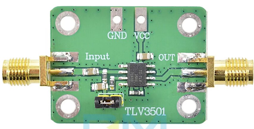

Comme beaucoup j’ai acheté un fréquencemètre pas cher, qui fonctionne assez bien, par contre la sensibilité à traiter les signaux sinusoïdaux n’est pas bonne.
J’ai amélioré ça grâce à une carte acheté chez Ali pour quelques euros, avec un TLV3501 dessus
Voilà ce que ça donne avec un signal de 100mV crête crête de 76kHz en sortie l’amplitude est fixe , autour de 2V

la petite carte est sensée aller jusqu’à 120MHz, et d’une dizaine de mV à 1V.
A voir !
je viens de tester avec le Tinysa Ultra en géné, le fréquencemètre décroche à 52MHz car le signal n’est plus carré.
Dans mon cas c’était pour travailler en dessous de 1MHz, donc ça me convient et comme j’avais la flemme de faire une carte, c’est un plus !

Quand c’est pour intégrer dans un générateur HF, il est souvent possible de se passer de l’ampli d’entrée si on raccorde le module avant l’atténuateur de sortie.
