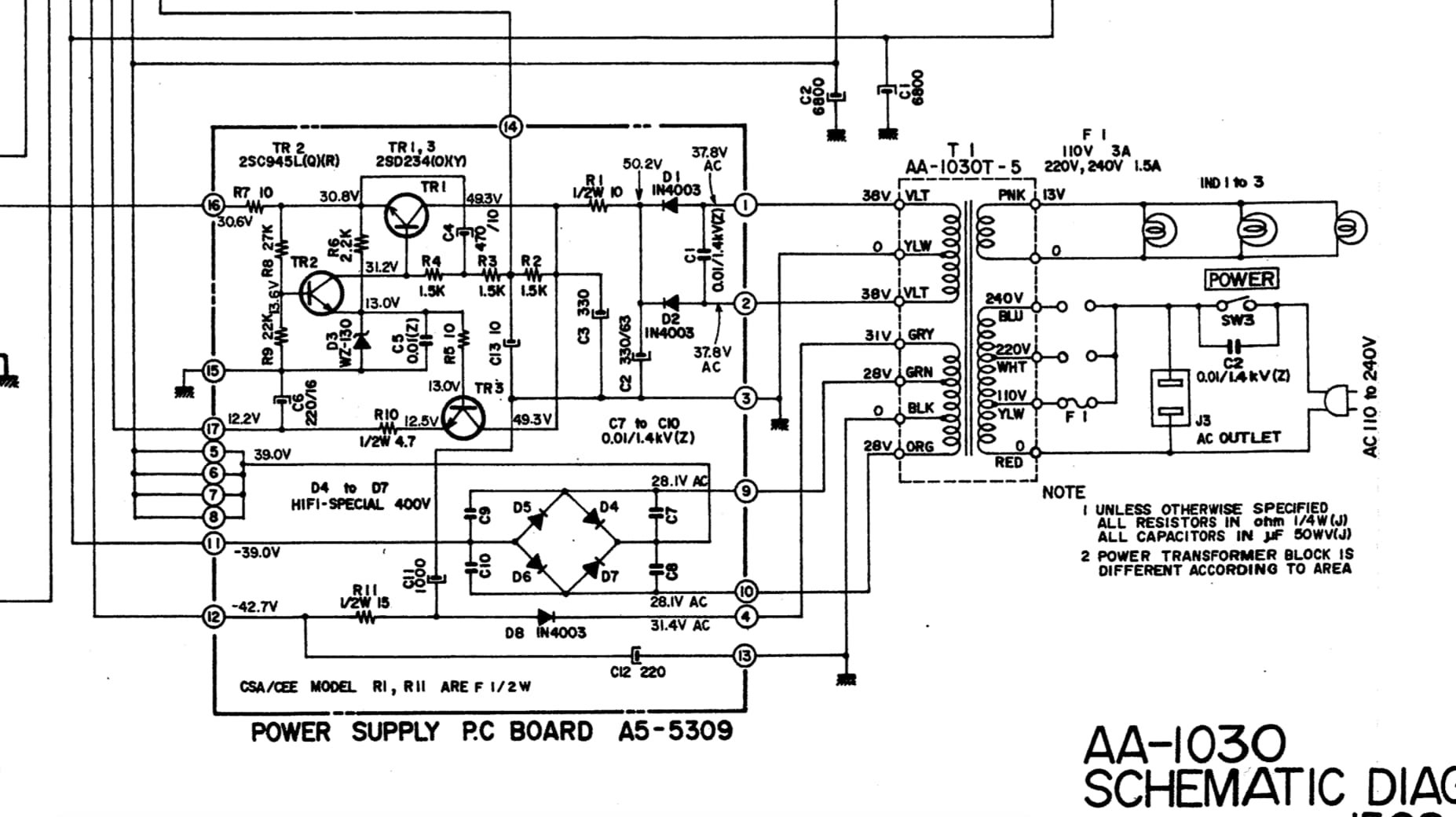

Le fusible d’alimentation F1 monté sur le support 240V saute immédiatement à la mise en route. Si je branche l’ampli sur lampe de sécurité il ne casse pas mais c’est Versaille…
Comment procéder, déconnecter toutes les câbles du secondaire pour voir si le problème viens du transfo ou dessouder et mesurer directement les diodes du pont ainsi que D1 et D2
Vu la description du problème, c’est forcément un court-circuit.
Dans un 1er temps, je ferais un essai en déconnectant tous les fils reliés au secondaire, si le fusible fond également, alors c’est un c-c au primaire.
Il n’est pas tout bêtement sur 110 volts ?
Oui, en premier, vérifier à l’ohmmètre le pont de diodes et les condensateurs chimiques de l’alimentation.
Le fuse est bien en position 240V
J’ai dessouder l’ensemble des fils du secondaire et plus de C/Circuit… je les ai ressouder un à un et dès que je connecte le vert il y a C/Circuit, la lampe s’allume plein feu.
Le vert semble aller directement au pont de diodes
Donc pont ou capas de filtrage associées en court circuit,
Pas forcement ; a la sortie du pont on alimente les transistors puissance ; il faudrait isoler la sortie du pont pour savoir
Le pont est composé de 4 diodes, je vais les vérifier. Les capa de filtrage c’est bien les 2 gros de 6800mf C1 et C2 ?
Oui, ce sont des gros et polarisés ( ils ont un plus et un moins) .
Problème résolu, merci.
C’était une des diodes qui était en défaut
