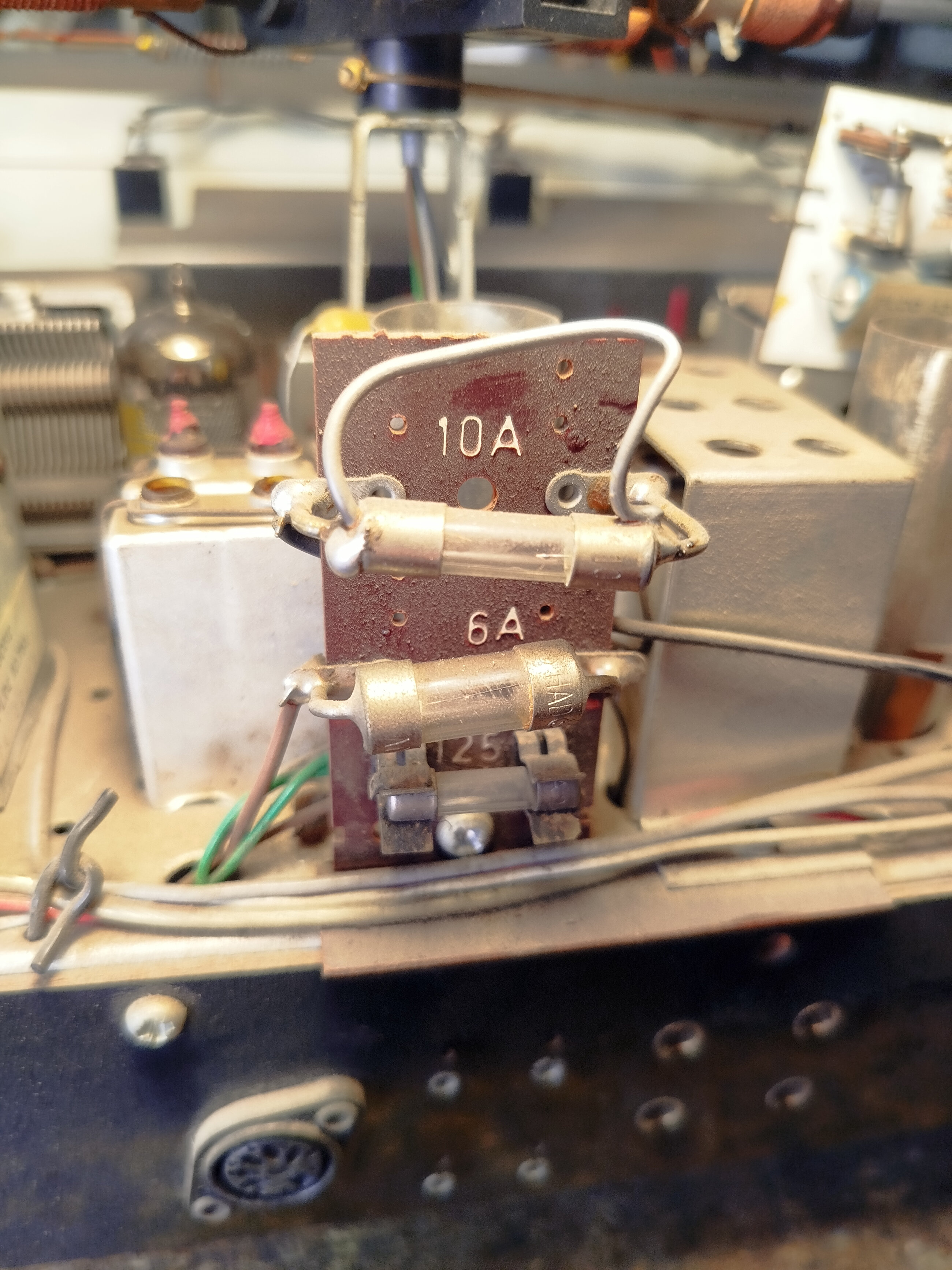

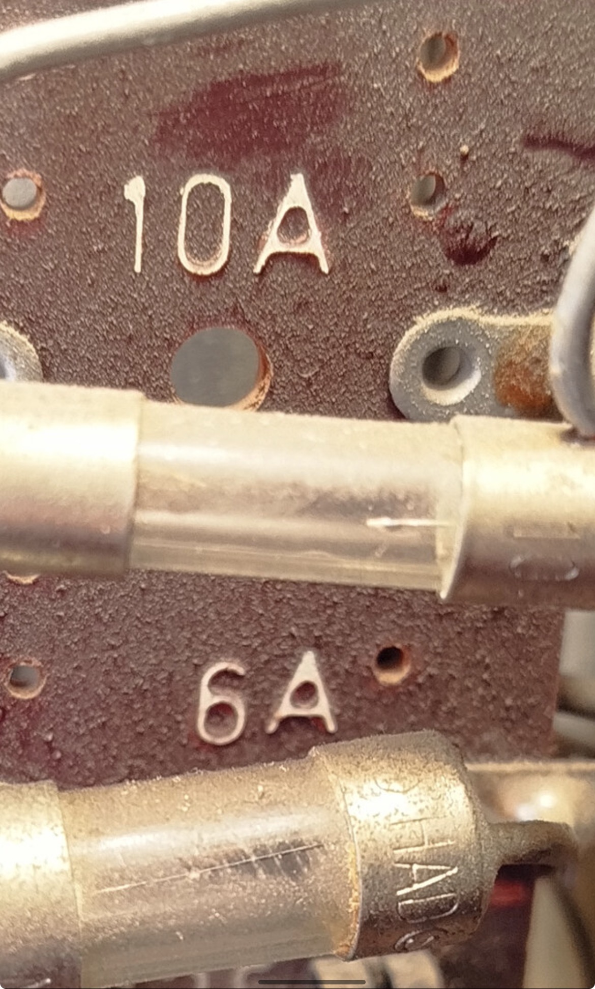

Fusible sur Philips F6X52A
A l’instant en démontant un Philips F6X52A
un 10A dans un poste de radio !!!
il n’y a que sur la chaine filament que l’on peut trouver cette intensite

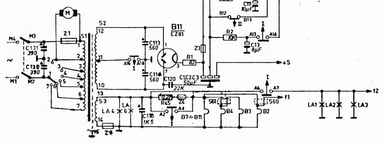

On trouvait ce genre de fusible soudé dans les amplis Philips AG9015 dans la chaine des filaments…
Bien à vous,
Christian
Oui, on est 65, ce poste avait une drôle de fonction, le rapidostart, une fonction qui laisse les filaments sous tension pour un démarrage rapide…très discutable en tout cas cette fonction :frog:
Philips…
Dommage qu’il soit HS! :grin:
Oui je pense que c’était là tout l’intéret du pont en étain :grin:
