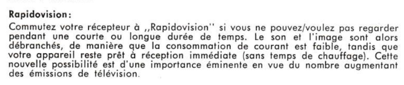

Cette fonction était également disponible sur toute une série de téléviseurs noir-blanc Philips, la « Rapidovision » sur les modèles multistandard 23 TX 381 A, 382 A, 461 A, 462 A du début des années 60, contemporains de ton F6 X 52 A.
La tension de chauffage est réduite par une résistance en série lors de cette fonction veille, mais les tubes restent tout de même chauds, qui permet de reprendre le fonctionnement instantanément ensuite.
Selon le mode d’emploi, disponible dans la fiche :
Les TV qui avaient cette fonction étaient transistorisés, seul le tube image était à préchauffer.
Et ils n’avaient pas encore de microprocesseur, ce qui fait que l’allumage de l’électronique était immédiat.
Aujourd’hui c’est le temps de « boot » de la partie informatique qui détermine le temps d’allumage. :wink:
