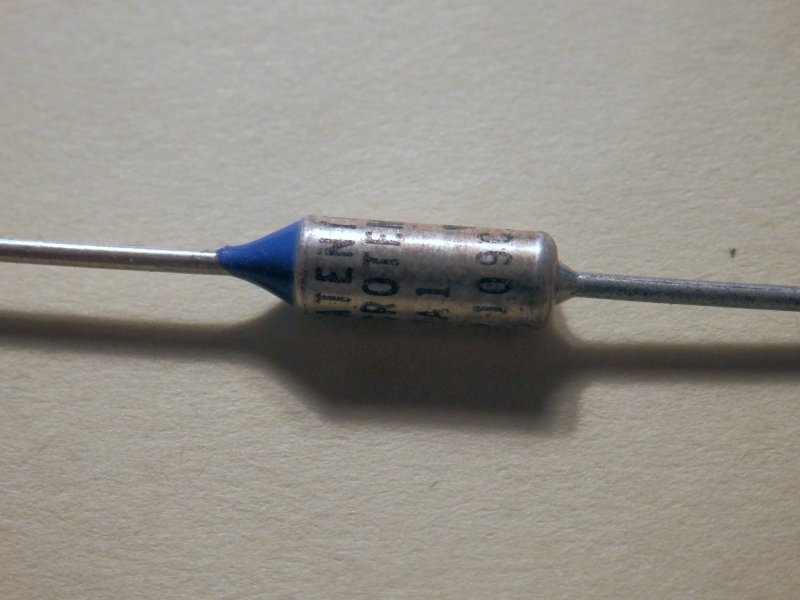

Découverte du jour dans mon brol : un paquet de fusibles thermiques « Microtemp 4227A1 », suivi de l’indication pucp109c
je suppose que 109c est la température de coupure en degrés C
pour le reste ce serait du 250v avec un assez fort ampérage.
Une quelconque utilité dans notre domaine ?

voilà une tite photo
Ahh, ben là, c’est bien une liaison de sécurité thermique … et elle est bien fusible
Il y a des trucs comme ça dans (comme l’a dit Sloup) tous les appareils ayant une propension à chauffer quoi que ce soit … et ils sont faits pour couper le courant qui passe si la température de leur enveloppe est supérieure à un seuil prévu.
Le problème est qu’ils ne sont pas prévus pour remettre le contact si la température redescend dans une zone non dangereuse … contrairement au rupteur thermiques (les « klixons » dont a également parlé Sloup …
La particularité de ces « fusibles thermiques », contrairement à beaucoup de vrais « fusibles » c’est que ce n’est pas l’exès de courant qui passe qui provoque l’ouverture du circuit, mais seulement la température ambiante …
En fait, on ne connait pas (à part les différents fabricants eux-mêmes) de réels codages ou valeurs de la dite température … du moins je ne connais pas de code commun d’un fabricant à un autre … c’est, pour moi, obscur et anti perennité de toutes façons ! ! !
