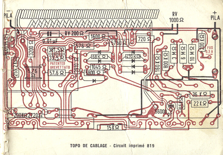

Bonjour Jean-Paul,
Sur Doctsf on trouve cette info :
Le fusible serait donc un 300 mA.
Bonne journée

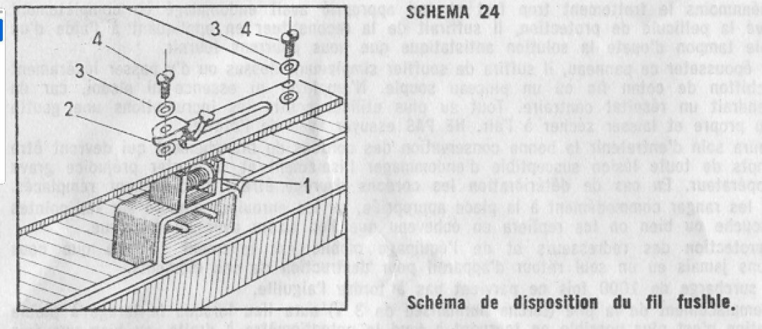

c’est un fil fusible avec un reserve de fil

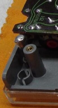

suivant les versions,certains avaient des emplacements dans le boitier pour loger des fusibles de rechange
sur cette photo le fusible a ete modifié (coupelles percées et fil de fusible soudé (ca dépanne)
