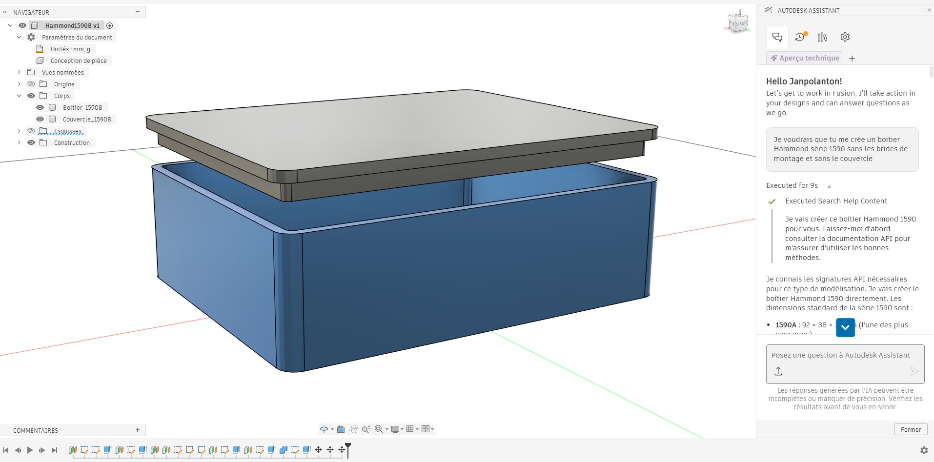

Je me suis servi pour la première fois de « autodesk assistant » de Fusion 360.
C’est sa propre I.A intégrée au logiciel.
Je lui ai demandé de me créer un boitier HAMMOND série 1590 pour une impression 3D.
Après plusieurs échanges assez laborieux de ma part et de la sienne il faut bien l’avouer, j’ai réussi à obtenir ce que je voulais.
Je ne suis pas allé jusqu’aux perçages et à la fixation mécanique du couvercle.
Cerise sur le gâteau, les échanges se font en français.
Je n’ai rien dessiné de cette réalisation, Fusion m’a fourni les scripts Python et ça s’est simplement résumé à des copié/collé
Grâce à cette expérience, je suis persuadé que tout un chacun (sauf qui on sait…) serait à même de se créer un objet.

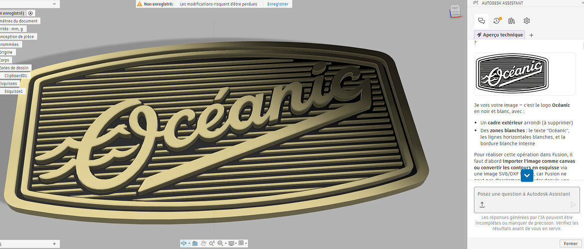

Le logo-Ecusson Océanic réalisé par l’A.I de Fusion 360.
PS : Bon courage à ceux qui voudront le peindre, surtout les parties noires… :rofl:
Je le mets dans la banque de données des fichiers .stl
