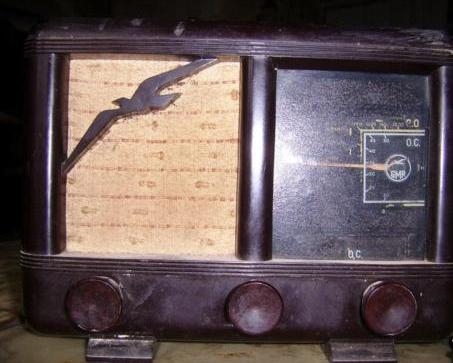

J’aurais aimé savoir combien valait cette radio en bon état de marche ?
Quelqu’un aurait-il un lien où serait référencé la valeur des différentes radio selon la marque et le modèle ?
Merci d’avance

Bonsoir
Il n’y a pas de cote officielle des radios, mais en général avec une photo on arrive a avoir une idée assez précise du “prix généralement constaté”.
Avez-vous la possibilité de photographier cette radio ?

je ne peux malheureusement vous fournir que cette photo qui n’est pas de très bonne qualité.
Apparemment elle grésille lorsque l’on tourne le tuner mais elle ne capte plus rien, surement rien de bien grave.
Je me demandais si elle valait plutôt 5 euros ou 50, histoire de ne pas me faire arnaquer.
Je commence à m’intéresser aux anciennes radios à lampes mais je ne sais malheureusement pas en estimer le prix.
Le cadran est effacé ?
Sinon, un beau coffret en bakélite !
Je le verrais bien à une trentaine d’euros. Qu’en pensent les copains ?
la photo n’est pas de moi donc je ne l’ai pas vue, c’est vrai que c’est difficile de dire si c est à cause du flash ou bien si c’est vraiment le cadran qui est effacé…
Et avec un petit nettoyage de printemps prendra-t-elle de la valeur ?

Ce n’est pas du tout la même catégorie ! Les premiers modèles Ducretet, ça peut monter assez haut en effet…
C’est comme pour les bagnoles, il y a les Ferrari et les Lada…
Pour moi, 30 euros grand maximum si le poste est complet, et si le cadran n’était pas effacé…
Par contre si c’est un souvenir de famille, il peut avoir une grande valeur pour vous !

On voit le Criquet sur cette fiche :
doctsf.com/grandlivre/fiche.php?ref=4851
Je suis choqué par l’appellation plastique alors qu’il s’agit vraisemblablement de bakélite, et surtout par la date de 1935.
Les tubes Transco utilisées datent de 1939 pour la ECH3 et la CBL6, et au vu de l’esthétique je pense que le poste date d’après-guerre, vers 1948-49.
En effet, il y a problème avec ces tubes… En 35 ils n’existaient pas et on ne commence vraiment à les trouver couramment que sur les postes de 49 : avant ça les usines redémarraient péniblement et la production était quasi confidentielle.

JE VIENS DE RECUPERER UN CRICKET SOIT DISANT DE 1935 QUELQUN POURRAIS OU JE PEUX TROUVE LE SHEMAS JE VOUDRAI LE REMETTRE EN ETAT CELA ME PERMETTRAI DE ME REPOSE DU 796 DE PHILIPS MERCI
Non, il n’est pas de 1935…
Comptez plutôt 5 ou 15 ans de moins…
