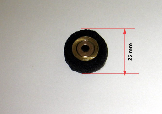

Bonjourje recherche des infos sur les personnes ou les artisans qui pourraient me retourner la partie cuir autour du noyau en laiton
A moins que quelqu’un aurait un magnétophone BEOCORD 2000 en épave sur lequel en pourrait récuperer cette piece
avec tous mes remerciements
On peut ,parfois, s’en sortir en remplaçant la partie abimée (cuir? me surprend cependant un peu)par joint torique (article de plomberie ou de mécanique). Il faut coller le joint torique avec de la colle à prise rapide genre cyanolit.
Cordialement
c’est cuir ou caoutchouc si je prends un joint torique comment arriver à une épaisseur du galet de 10 mm
certes, un joint torique de 5 mm de diamètre de corde suffirait pour le coller sur le laiton mais le contact avec la bande serait trop juste

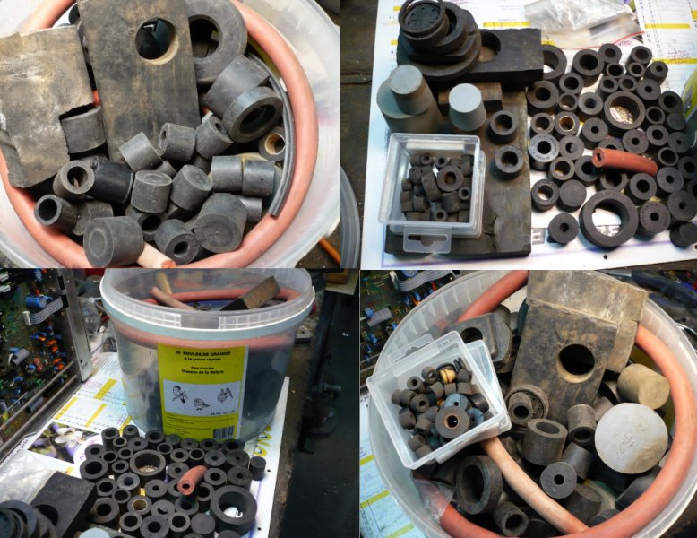

Juste deux questions indiscrètes… Quel type de caoutchouc (shore) utilisez-vous ? Où vous le procurez-vous ?
amicalement
Pour répondre aux questions posées, sur la dureté je n’ai plus l’occasion de la mesurer, ayant travaillé dans les PVC, ce type de contrôle est journalier pour un suivi du produit.
Peut-être 75/85 de dureté Shore A à 20°C, sans être affirmatif pour le caoutchouc de j’utilise .
Pour la provenance, beaucoup de récupération destinée à la déchetterie, silent bloc, durite, joint de presse étoupe ADF de moteur électrique, tuyau caoutchouc pour le vide, etc.
En photo mon petit stock, il y a quoi faire.
A savoir que des produits comme « Belzona » offre pas mal de possibilité de moulages en caoutchouc, que l’on peut faire suivre d’un usinage adéquat.
A savoir, je n’ai aucune action commerciale dans ces produits, mais je les ai fréquemment utilité quand j’étais en activité.
Bonne journée à tous.
Amicalement.
Bernard_39

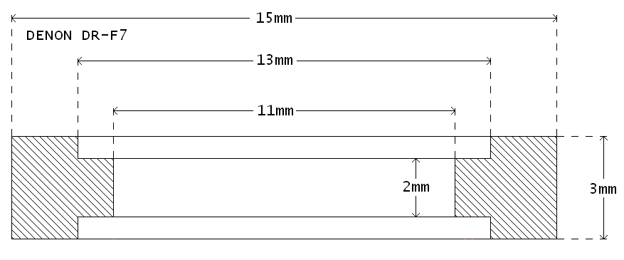

Intéressant, des galets de cette forme c’est faisable ?
J’ai pas mal de platines k7 qui utilisent des galets de genre (Denon DR-F7, Alpage AL-300, Technics M45…) mais il est impossible d’en trouver des neufs :frowning:

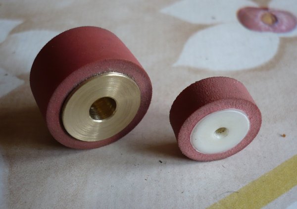

Voici encore deux galets 11 x 20, et 6 x 15 que je viens de terminer pour deux magnétophones qui étaient en attente de restauration, j’ai refais complètement les noyaux des deux galets.
Le bandage de 20 mm en caoutchouc monté sur le noyau en laiton est emboité, mais sur l’autre noyau en nylon est collé.
Parfois il est plus pratique d’usiner l’ensemble noyau et bandage, surtout dans les petits diamètres, tant pis pour la pièce d’origine, mais l’appareil reprend vie.
Bonne soirée à tous.
Bernard_39
